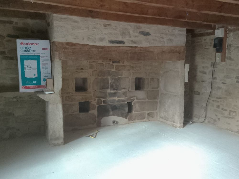

Cette réalisation intervient dans le cadre d'une restauration globale d'une ancienne maison d'habitation. Afin d'obtenir une finition intérieure conciliant le charme de la pierre avec un "aspect propre", le choix s'est ici porté sur un rejointoiement.
Les murs de pierres recouverts en partie d'un vieil enduit ciment sont donc piqués puis sablés afin de récupérer un bel aspect de pierre.

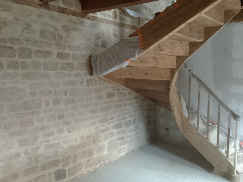

Une fois fini de préparer, les pierres sont jointes avec un mélange de chaux naturelle, de sable et de pigments naturels. Durant la prise des joints, ceux-ci sont brossés puis balayés afin de faire tomber les derniers grains de sable.
Une fois le chantier nettoyé, un bel aspect pierre apparaît au fur et à mesure du séchage de la matière.
