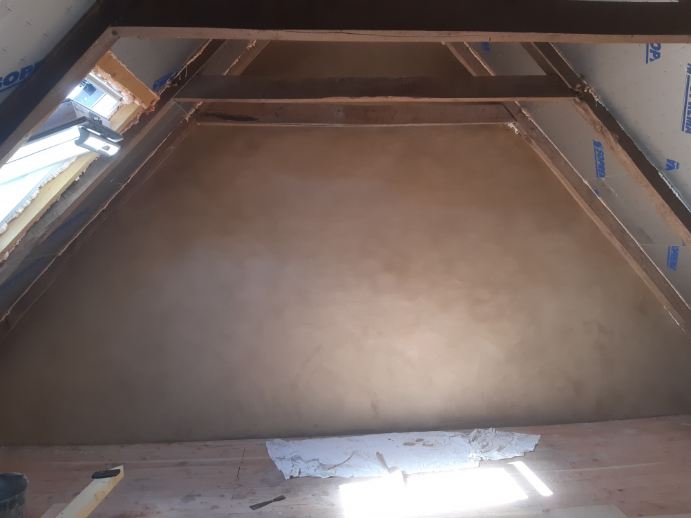

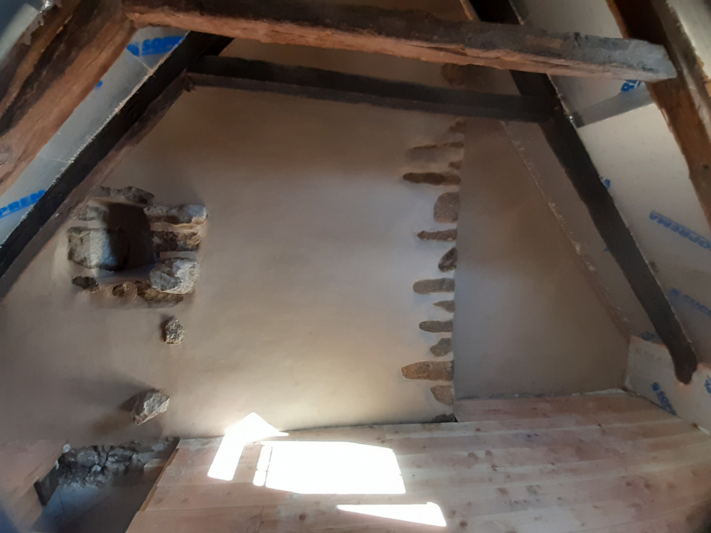

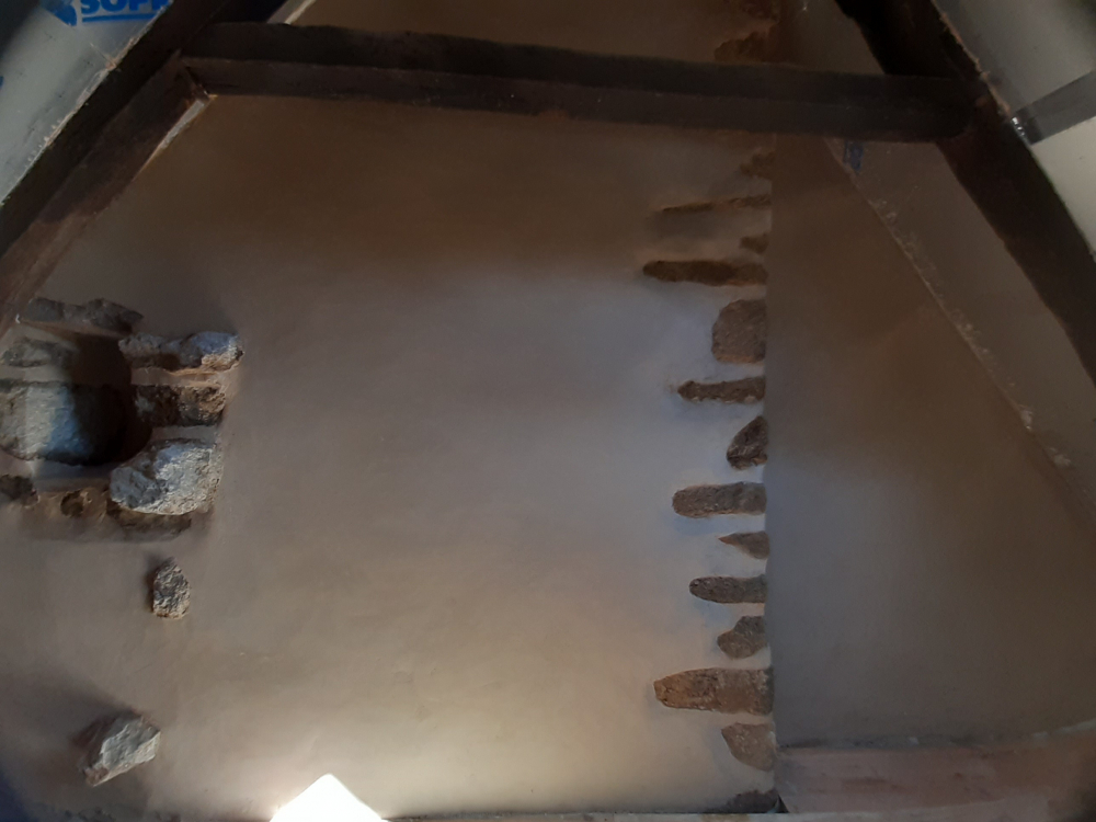

Pose sur mur de pierre intérieur d'un enduit fin de chaux naturelle.
Réalisation d'une première couche de corps servant de renformis sur la pierre, puis la finition en une passe.
La finition lissée ne laisse que très peu de défaut apparents, la teinte ici est en cours de séchage (en cours d'éclaircissement).
