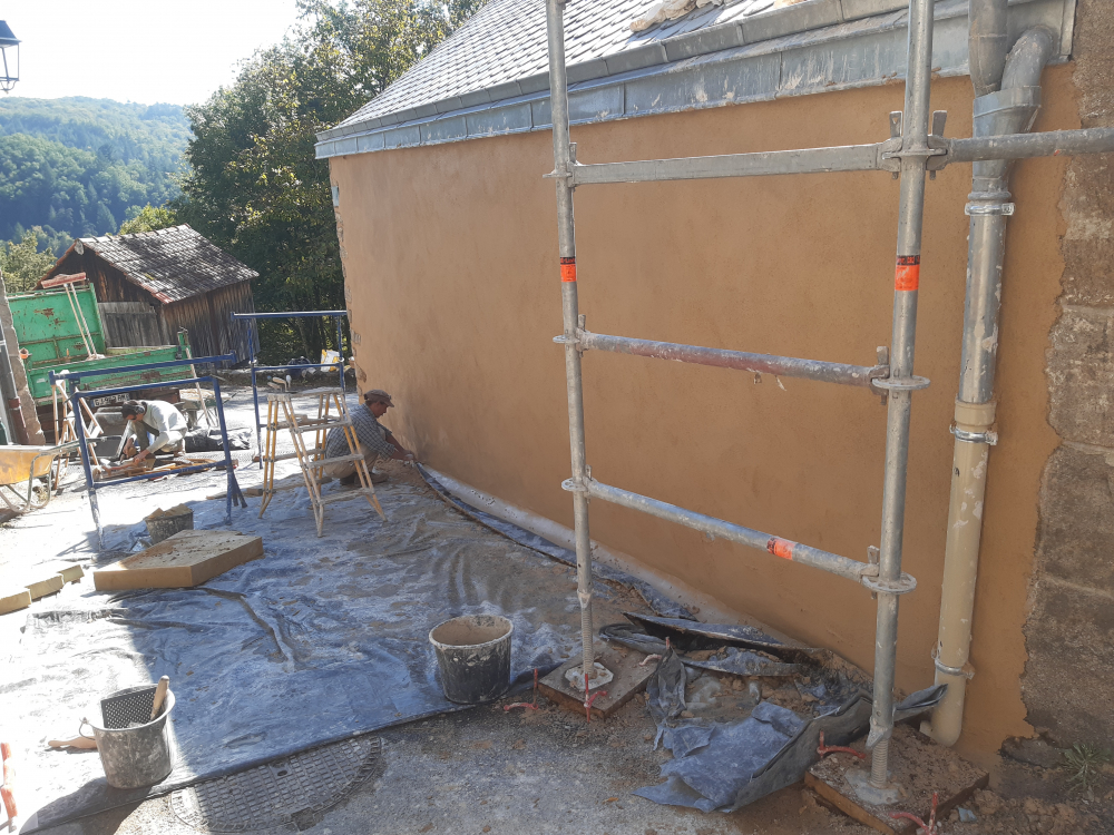

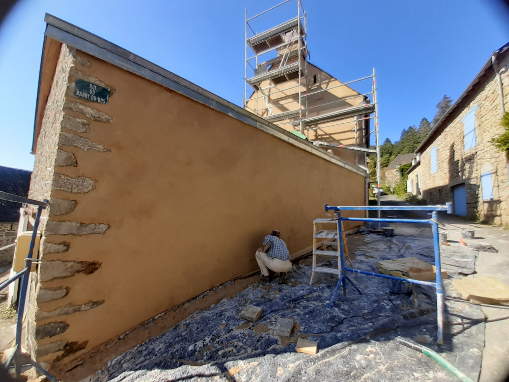

Reprise d'un vieux jointoiement ciment sur pierre de pays, en enduit chaux naturelle.
Après le piquage du ciment et le curage des maçonneries, un enduit de corps est réalisé en deux à trois passes pour récupérer une planéité acceptable.

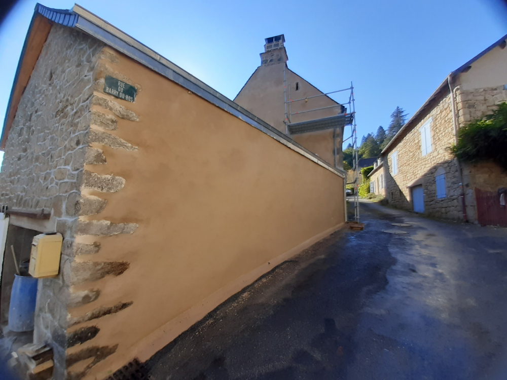

La finition est réalisée en une couche d'enduit fin passée à la taloche éponge pour une finition d'aspect texturé.
Le pignon en arrière plan est également enduit durant cette session de travaux.
La couleur une fois sèche peut être aperçu sur le bord des pierres d'angles de la photo principale.
