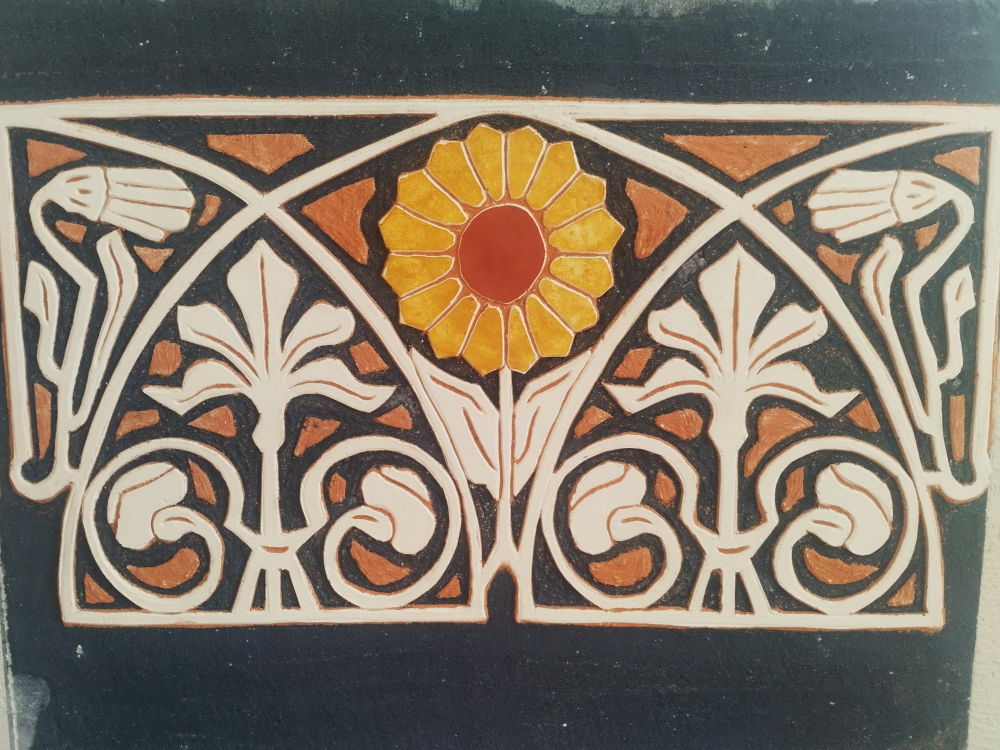

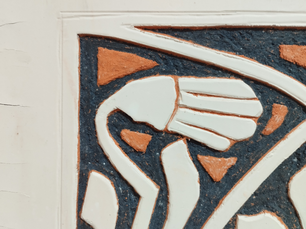

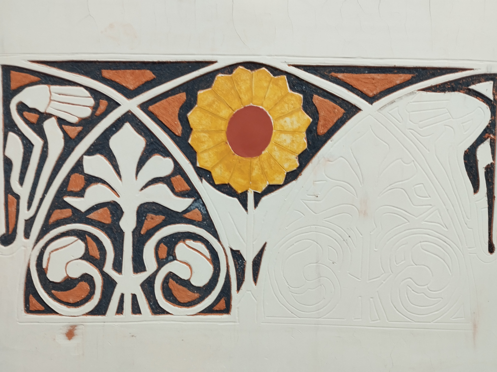

Sgraffito d'aprés un modèle bruxellois.
Celui-ci est en trois couches, la première en bleu, la seconde orange et la dernière blanche sans pigments et avec juste de la chaux en pâte et un peu de poudre de marbre.
Les épaisseurs d'enduit sont dégressive.
La fleur du tournesol est peinte à fresco pour des tons plus vifs (le rouge du coeur et le jaune des pétales).
