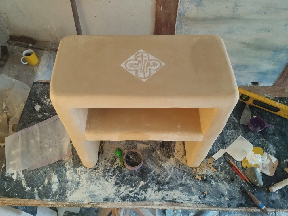

Meuble construit en blocs de béton cellulaire et enduit par différentes couches de matière travaillées pour obtenir un tadelackt.

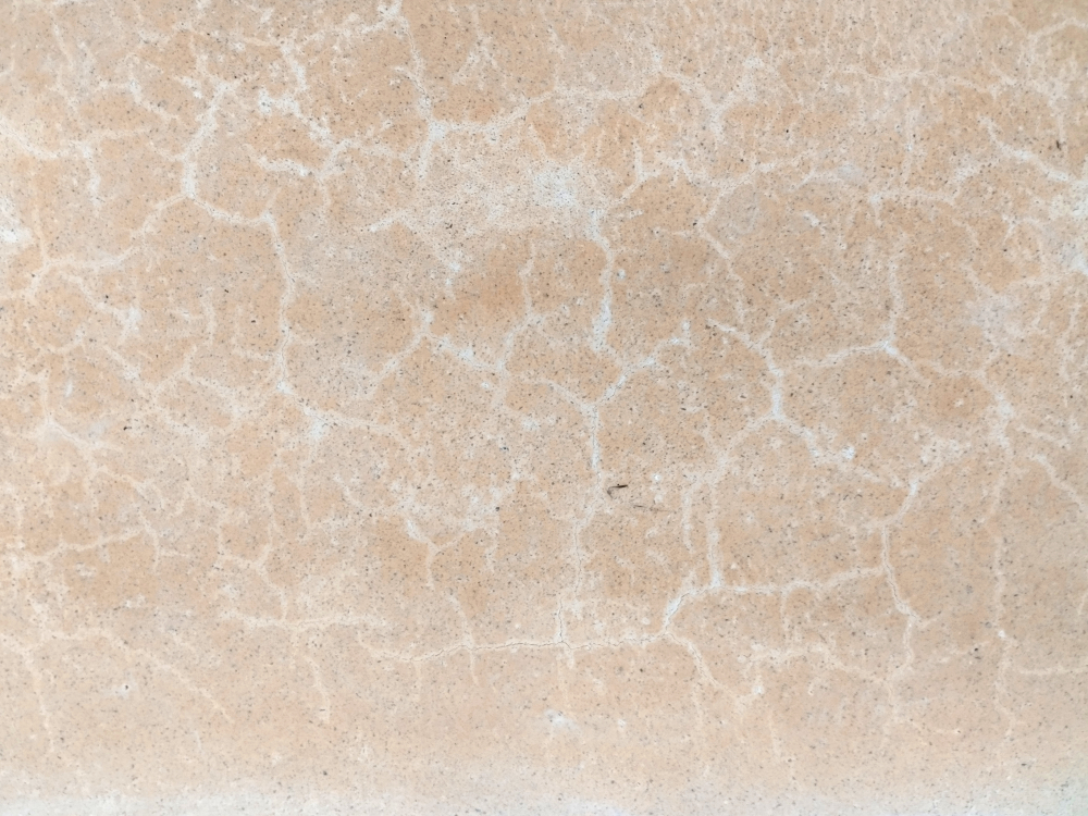

Les fissures dans l'enduit sont l'effet que l'ont doit obtenir quand le tadelakt est réussi, cet enduit est micro poreux, lisse et froid au touché.
Cette méthode est très spécifique car l'enduit doit être appliqué en couches très épaisses puis travaillé et fermé au bon moment.

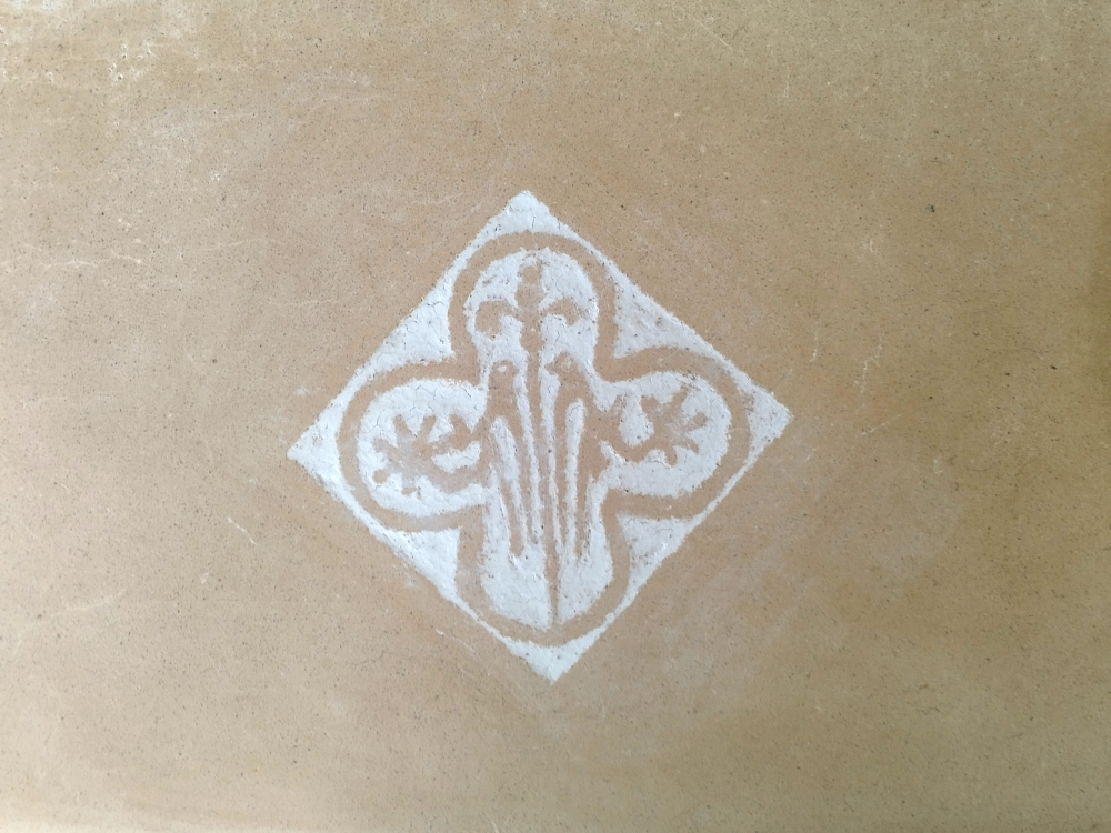

L'engravement du dessin s'est fait avant que l'enduit ne prenne totalement, par la technique encore une fois du sgraffito. Le dessin est ensuite rempli avec de la chaux en pâte. Il faut immédiatement retirer les surplus pour éviter les traces blanches de calcaire sur l'enduit pigmenté.
