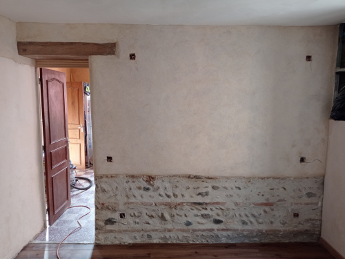

Le projet consistait à refaire entièrement une chambre parentale. Une partie a été réalisée par les propriétaires en auto-construction (sol et soubassement, plafond, cloison). J'ai réalisé la gestion du chantier pour la partie enduit sur mur en adobe (brique de terre crue) et la réalisation du linteau en bois.
Le mur a dans un premier temps été préparé (assainissement, repise des saignés, démolition pour l'installation du linteau, rebouchage des trous). La deuxième étape a été la pose du linteau et d'un enduit de corps de 1,5 cm pour retrouver une planéité. Le linteau en chêne provient d'un scieur proche de toulouse (30 min).
Enfin, la dernière étape a été la pose de l'enduit de finition à la chaux aérienne de 0,6 mm, coloré naturellement avec un sable roux local.
Une partie du mur, qui était déja enduite avec du ciment, a été conservé car il n'y avait pas d'enjeux de désordre humide à ce niveau et aussi pour ne pas endomager le bati avec le piquage. Ici, un badigeon de chaux et teinté a été appliqué en 3 passes.
