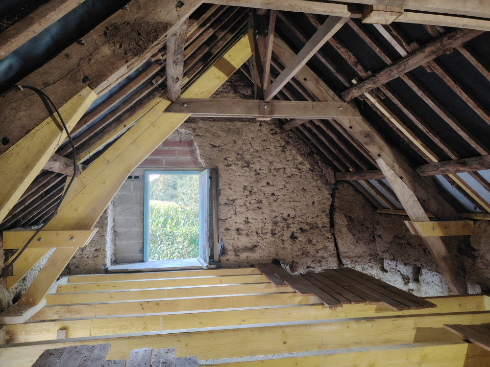

Remplacement d'un arbalétrier en place.

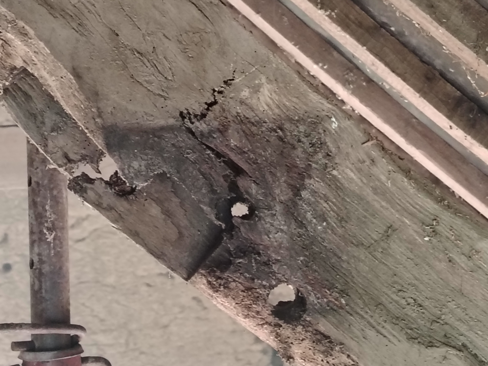

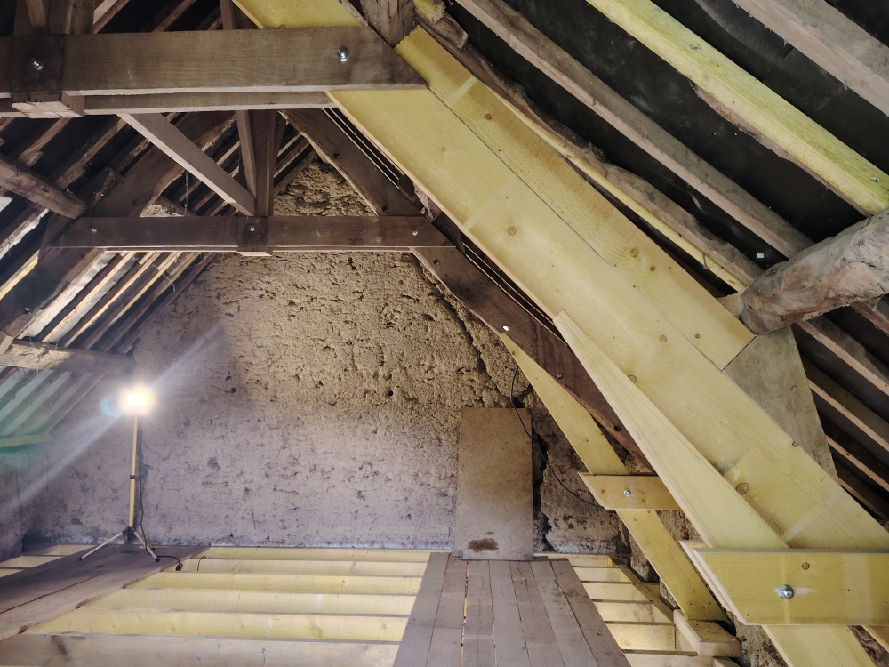

Quand j'ai voulu réhausser les entraits existants, nous avons eu une mauvaise surprise... En urgence, j'ai étayé la charpente et ai remplacé l'arbalétrier de la ferme en place, en sous oeuvre. Une véritable opération chirurgicale, en bois !
