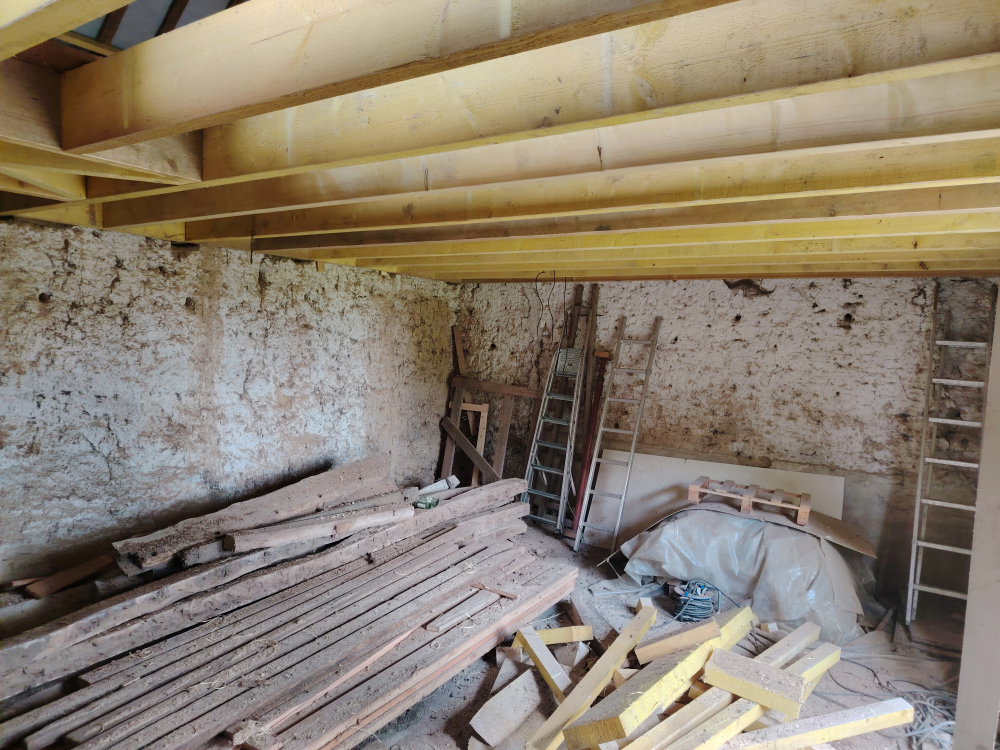

Ici j'ai démonté et refait un solivage dans une dépendance maçonnée en terre.
Des réservations ont été faites dans les murs, en prenant soin de récupérer la terre pour la réutiliser pour le scellement des nouvelles solives.

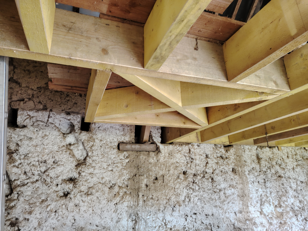

J'ai créé une trémie "en L" pour accueillir le futur escalier et perdre le moins d'espace possible à l'étage. Petite particularité cette fois : ni poteau ni suspente pour retenir l'angle de la trémie, juste des assemblages en bois !
