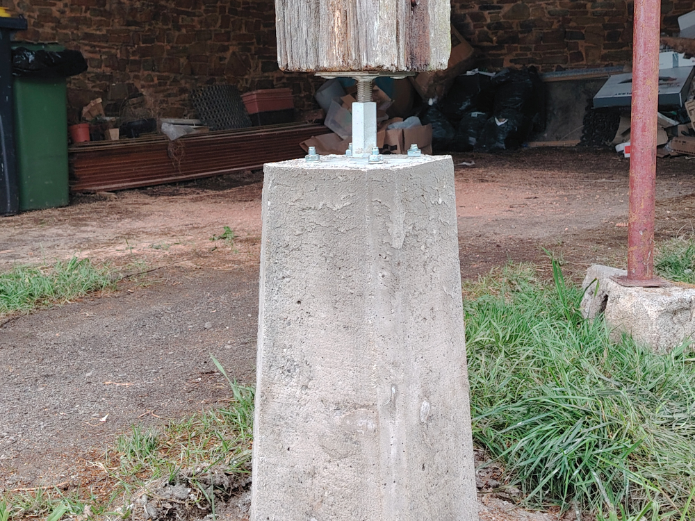

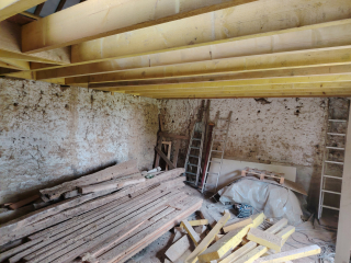

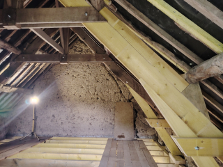

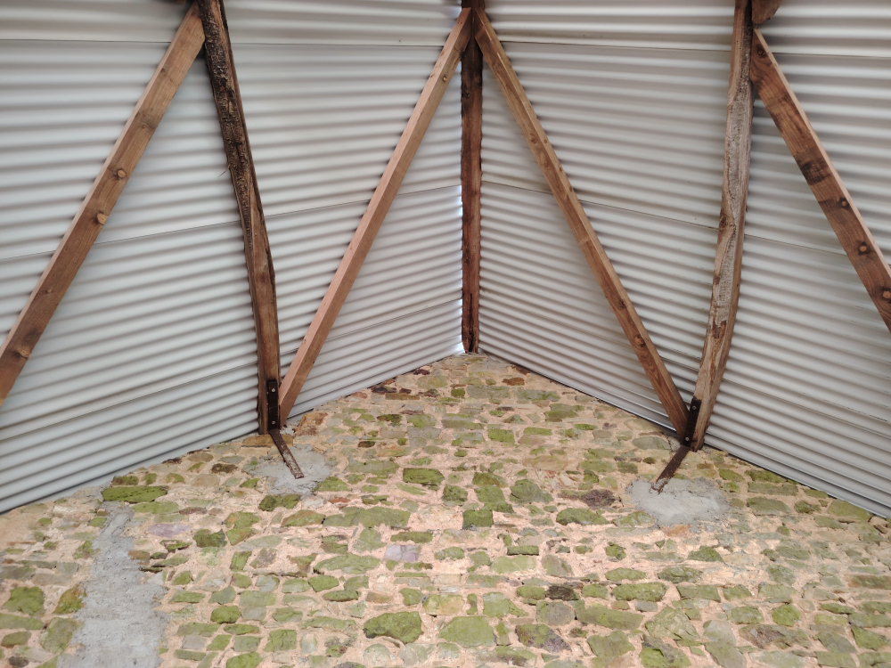

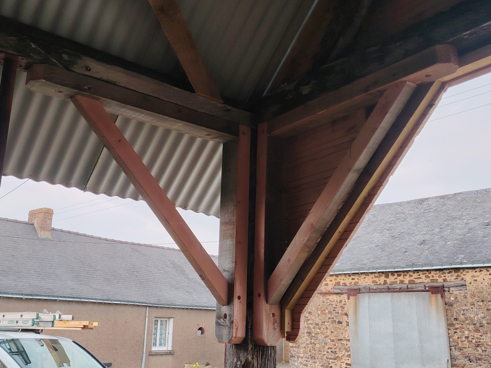

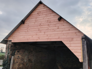

Il s'agissait ici de renforcer la charpente en divers endroits :
- des liens de contreventement qui avaient cédé à remplacer
- des poteaux directement enterrés dans le sol et qui commençaient à pourrir
- des contreventements de rampant inexistants et donc à créer.
J'inaugurais alors le travail avec mon scieur local, qui m'a débité du douglas breton pour l'occasion.
