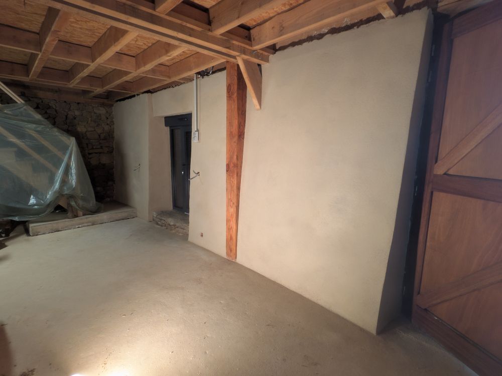

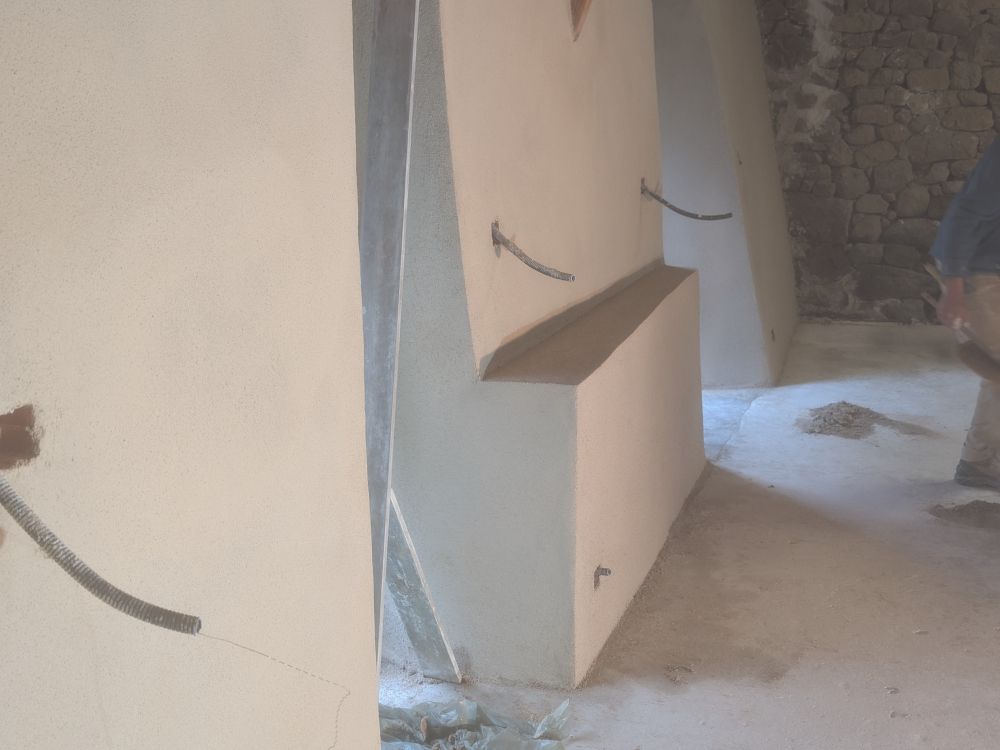

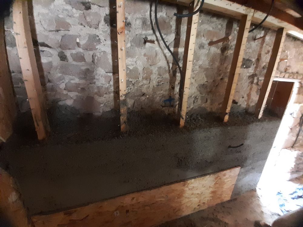

Cet ouvrage se place après la réalisation d'enduits de corps en chaux chanvre sur une assez forte épaisseur afin de récupérer une planéité relative du mur de pierre et de permettre une correction thermique efficace.
La finition est ici réalisée en enduit chaux naturelle colorée avec une terre de sienne, dressage et traitement des arrêtes à la main.
La couleur ici observée n'est pas la couleur définitive (matière encore humide).
Finition taloche éponge.
