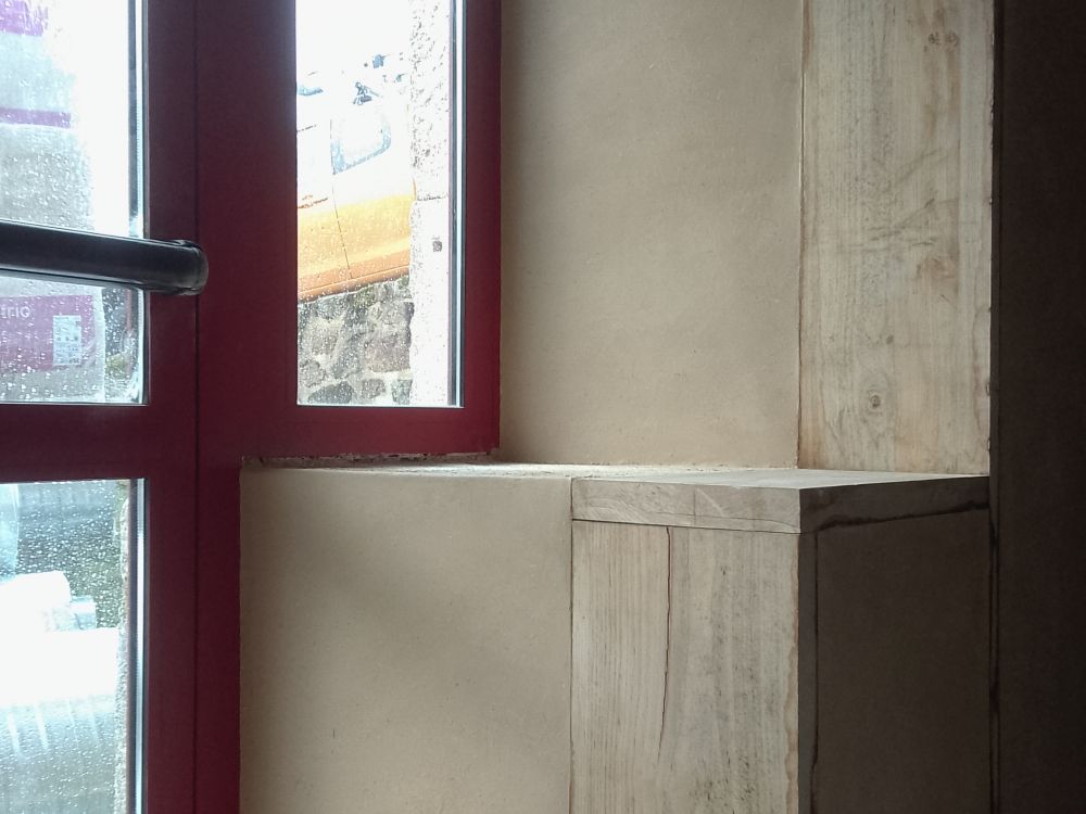

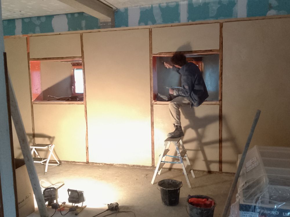

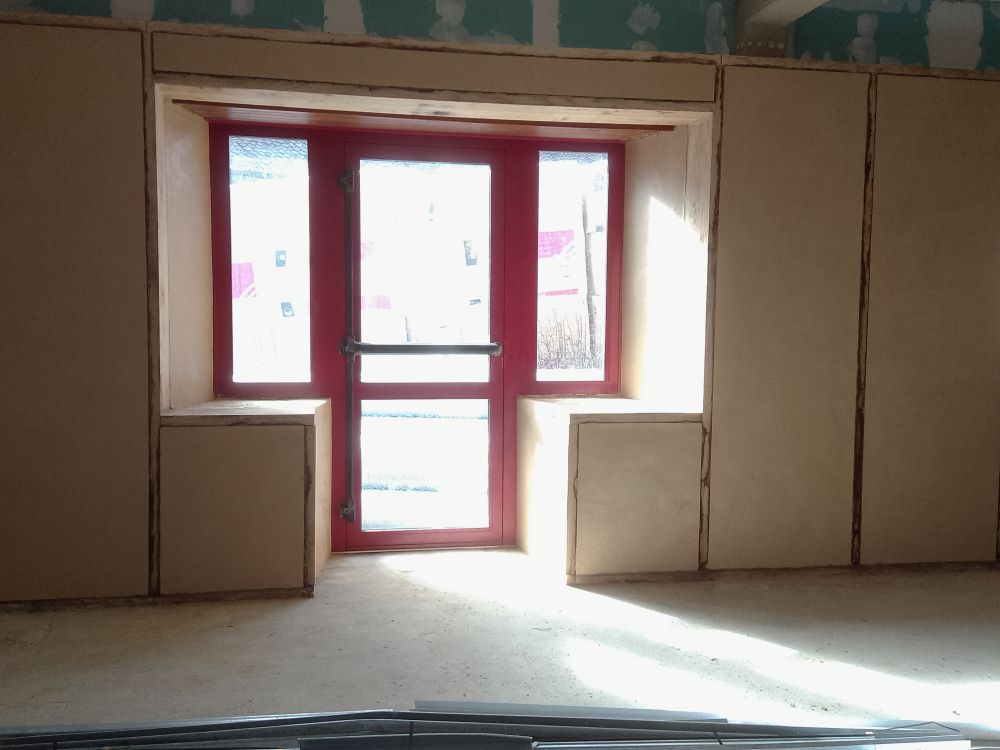

Cet ouvrage entre dans le cadre de la réfection d'un bâtiment communal en gîte d'étape.
Dans le cadre de cette rénovation d'ampleur, un enduit chaux chanvre est préconisé pour isoler la pièce du salon afin de mettre en avant l'aspect de la matière et la texture particulière du matériau.
Pour respecter une esthétique traditionnelle, une ossature bois en châtaigner est mise en œuvre afin de recevoir les coffrages pour le béton de chanvre.
Les ossatures sont ensuite remplies avec un béton de chanvre sur une épaisseur d'environ 33cm, laissant 2.5cm de réservation pour poser la passe de finition.
Une fois le séchage du béton bien avancé, la finition chaux chanvre est posée, réglée, talochée puis lissée/serrée.
La couleur de rendu sur les photos, si contre, ne correspond pas à la couleur définitive (matière en cours de séchage).
