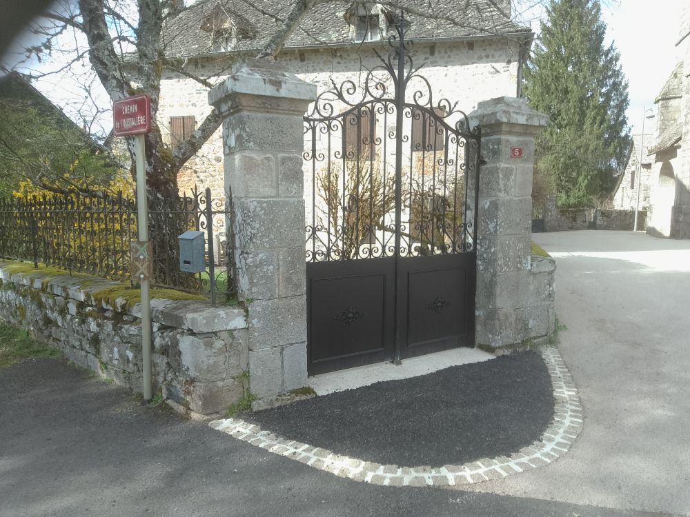

L'intervention sur ce chantier se passe après réfection de la voierie. La route adjacente au portail étant surélevé de près de 30cm après les travaux, une réhausse de ce dernier fut nécessaire.

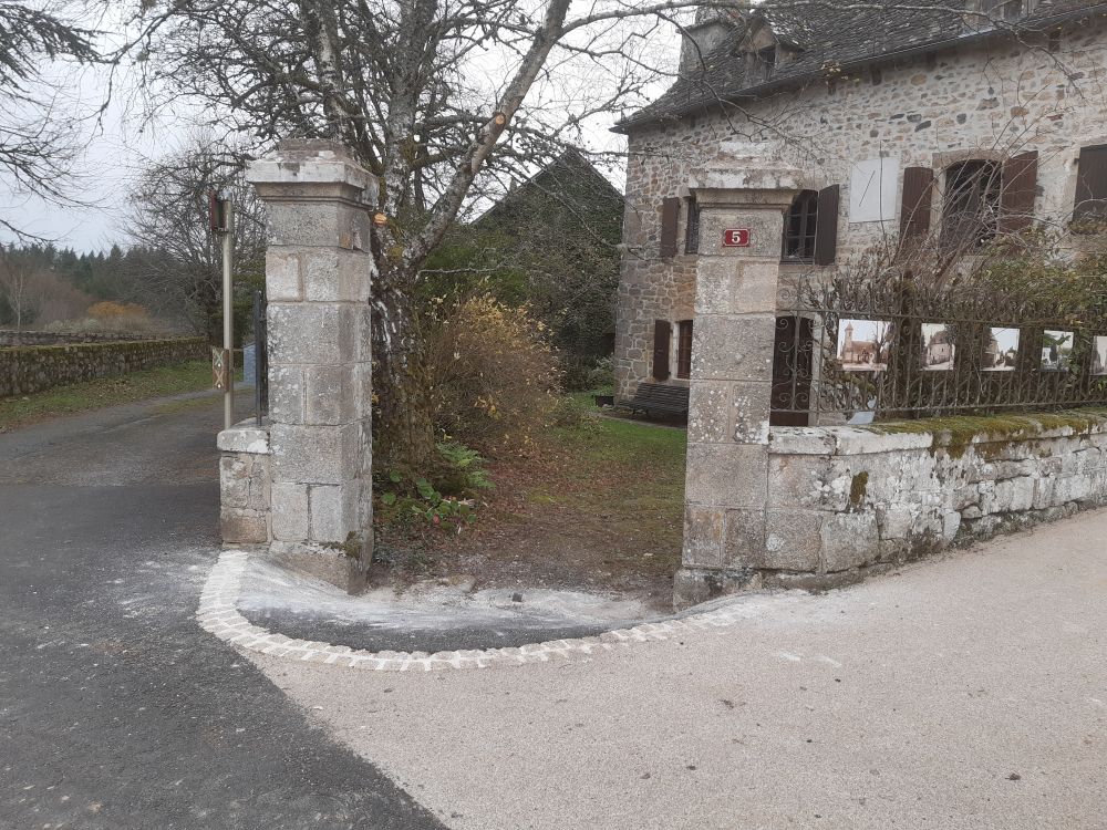

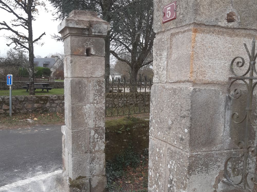

Les pierres de tailles sont donc déposées et triées, les gonds et le portail sont déposés en parallèle.
Quatre pierres patinées sont découpées et vieillis en ateliers, le seuil réhaussé en béton armé avec couche de finition ciment blanc teinté pour rappel des coloris traditionnels locaux.
Le portail est reposé en parallèle de la pose des pile de pierres, après que ce dernier fut entièrement repeint.
Le jointoiement chaux sable vieilli laisse l'impression que l'ouvrage est inchangé.
