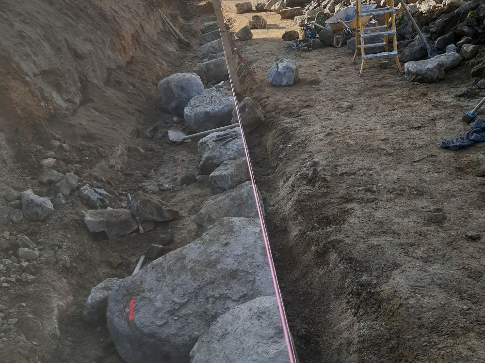

Une fois les fouilles pour les fondations retaillées, l'implantation au double cordeau est réalisée et l'ouvrage sort peu à peu du sol.

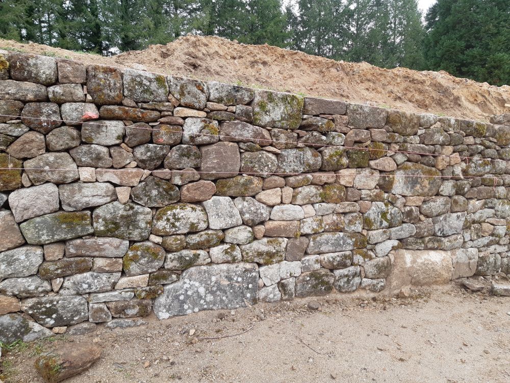

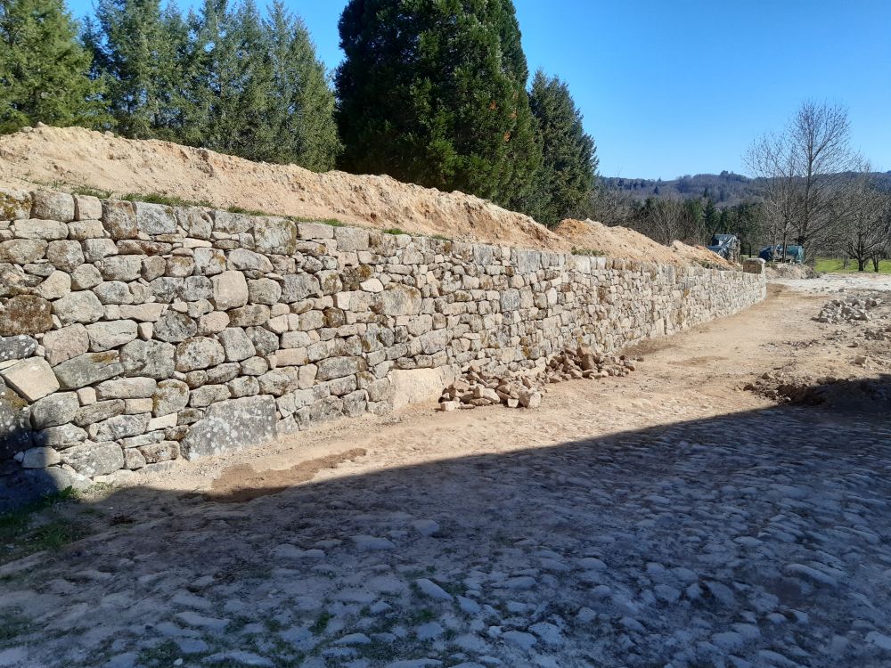

Ce mur de plus de 20m de long, avec 1m80 au plus haut, est réalisé avec les anciennes pierres et couronnements.
Soutènement pierre sèche avec léger fruit (5%) harpé sur l'ancien mur et suivant les courbes de niveaux du talus.
