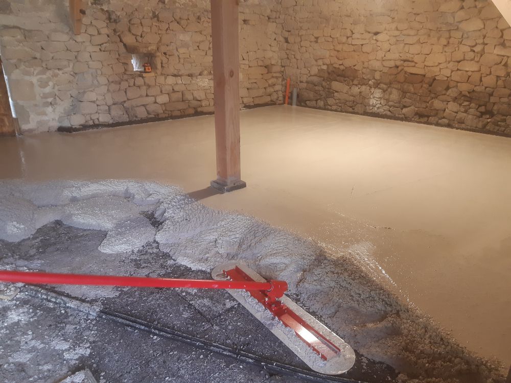

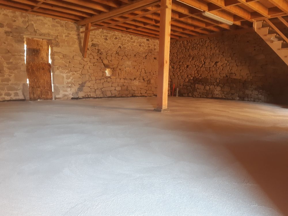

Dalle réalisée sur sol en terre battu après reprise des altimétries et léger terrassement, pose d'un hérisson en 20/40 damé.
Mise en œuvre d'une isolation liège en 2*5 cm, pose en couches croisées.
Réalisation de la dalle en béton de chaux naturelle coulée à la main, réglée au laser et passée à la lisseuse.
