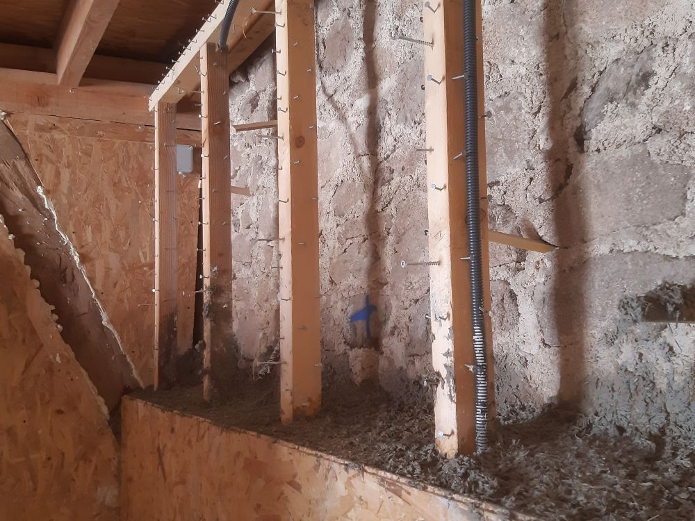

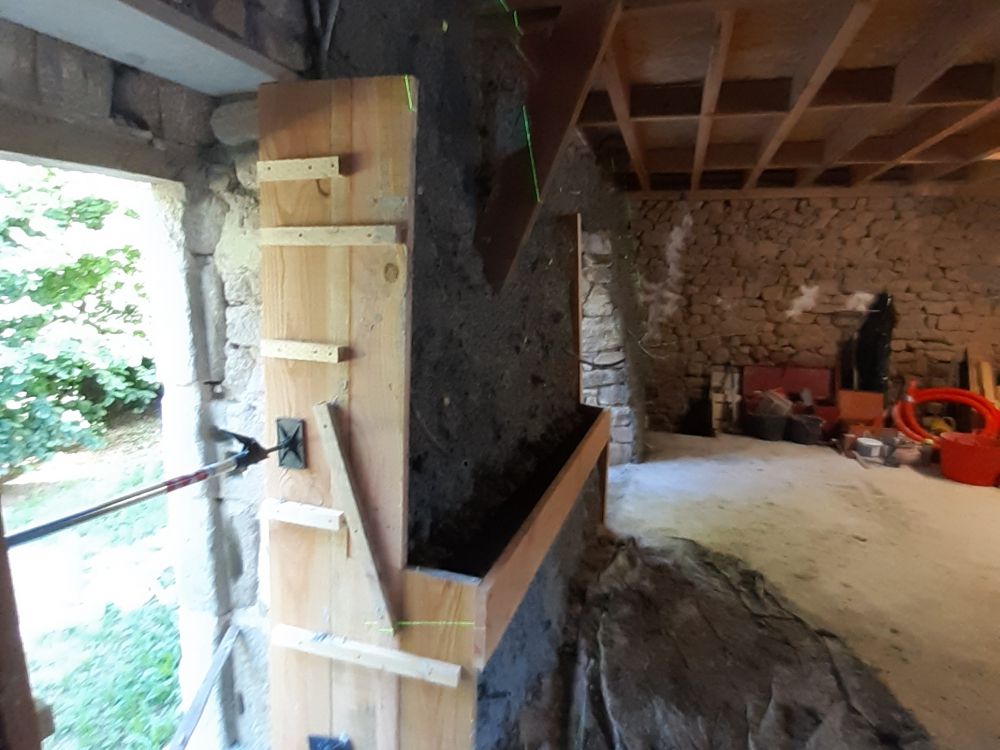

Pour cette mise en œuvre, deux techniques sont employées : pour les murs relativement droits, une ossature est montée et permet le coffrage du béton de chanvre ; pour les murs avec un faux aplomb fort, le chaux chanvre est projeté à la main par couche successive jusqu'à arriver aux repères de réglages.

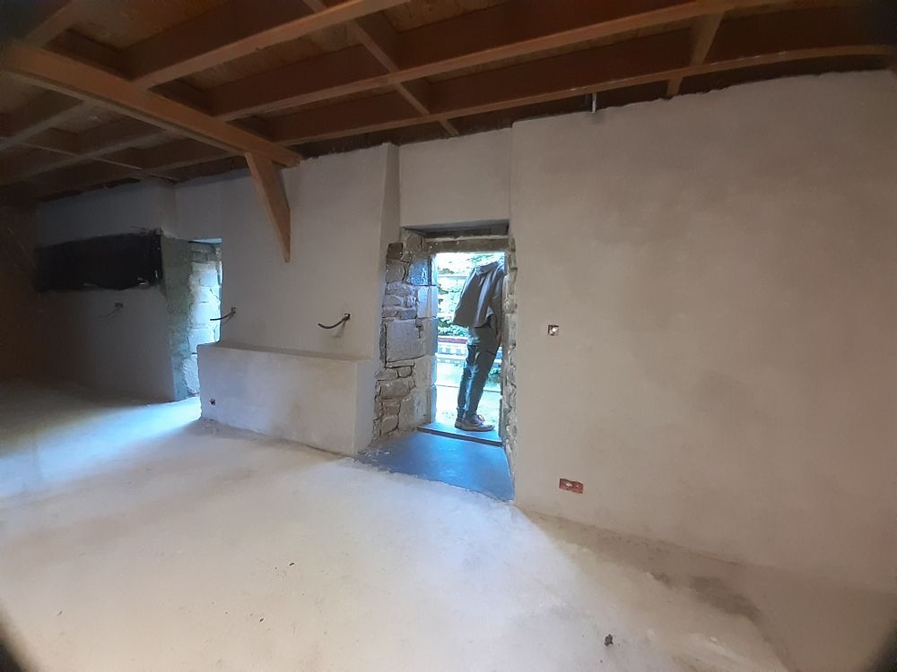

Les épaisseurs sont réglées au laser et le chaux chanvre est laissé semi-brut afin de pouvoir y poser un enduit de corps qui servira à la pose des enduits de finition après séchage des bétons de chanvre.
