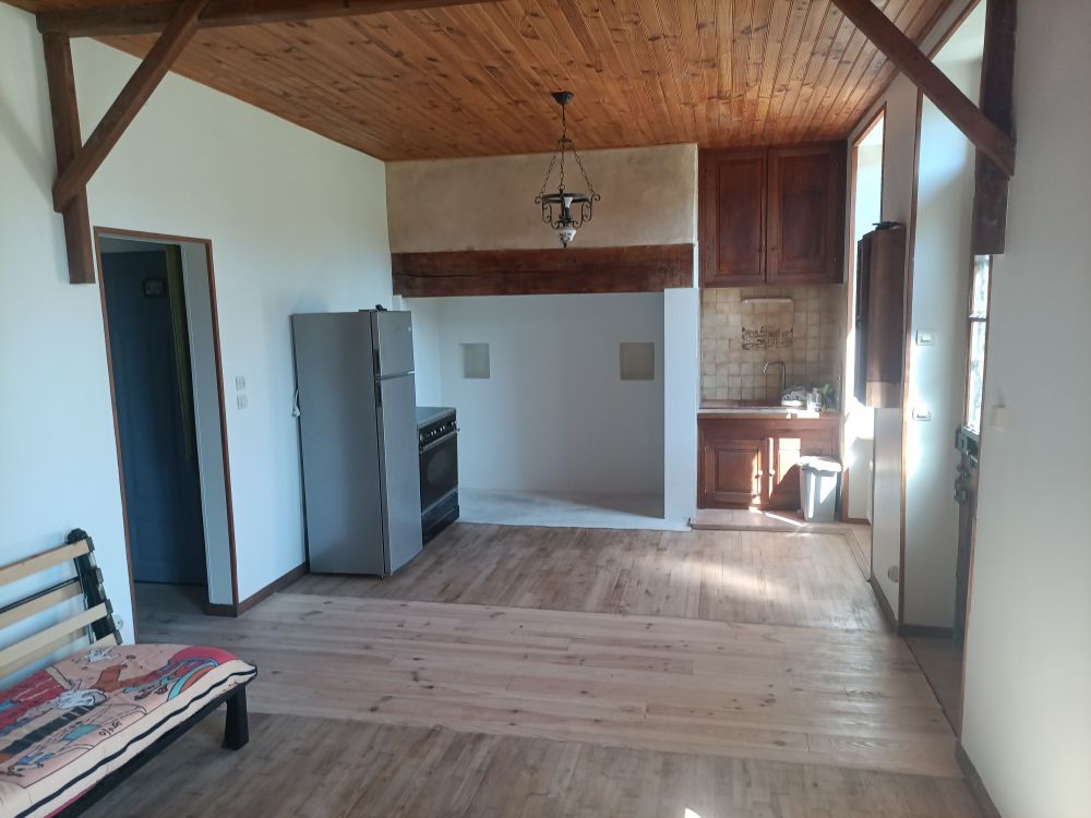

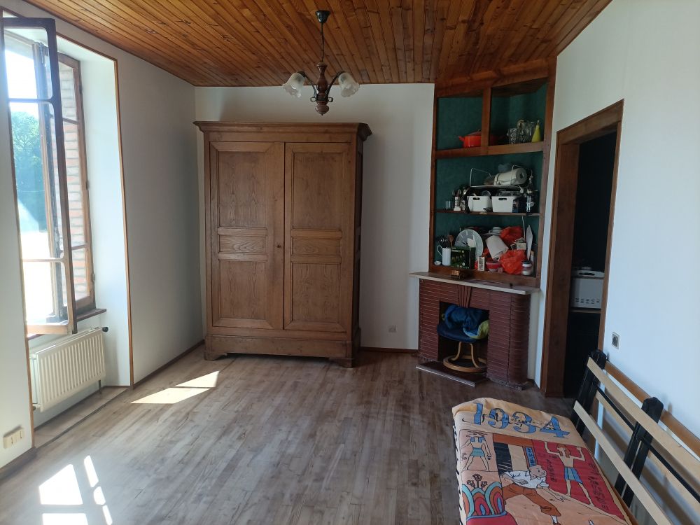

Ces travaux entrent dans le cadre de la rénovation d'une habitation afin de réparer un parquet endommagé et de reprendre les finitions murales.
La partie parquet pourrie est donc déposée, les solives consolidées et un nouveau parquet et posé à contresens du premier afin de limiter les nuances d'essences.
La partie du cantou devant servir de zone de cuisine, les pierres sont doublées en laissant les niches, le sol est traité avec une chape ciment blanc teintée, et le dessus de cheminée est enduit à la chaux naturelle.
Les tapisseries des murs sont déposées, les murs correctement curés, puis peints.
