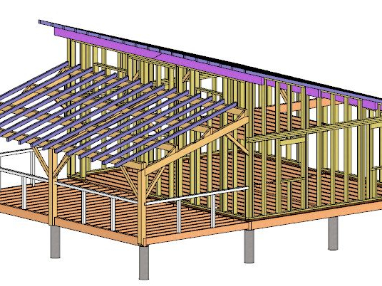

J'ai conçu la Maison avec Giles, le client, et François pour l'adapté à son mode de vie et ses envies.

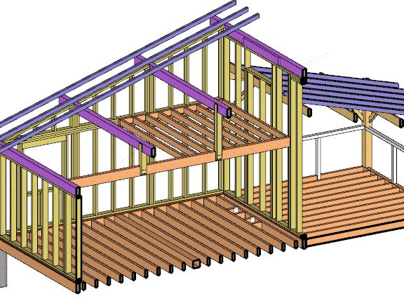

Une grande terrasse couverte, une petite salle de bain, une seule chambre fermée, une mezzanine pour recevoir ses enfants et un grand séjour lumineux.

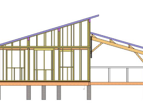

Le terrain en pente présente une roche affleurante par endroit, nous avons donc décider conformément à l'étude de sol d'opter pour des pieux béton armés ancrés dans la roche.
Les puits de lumière au dessus de la terrasse illumine la pièce à vivre toute l'année mais bloque de soleil direct en été afin de préserver la fraicheur.
La terrasse couverte offre un espace trés agréable et une vue sur la prairie et les forêts en contre bas. Grace à la pente du terrain on est dans la canopée!
