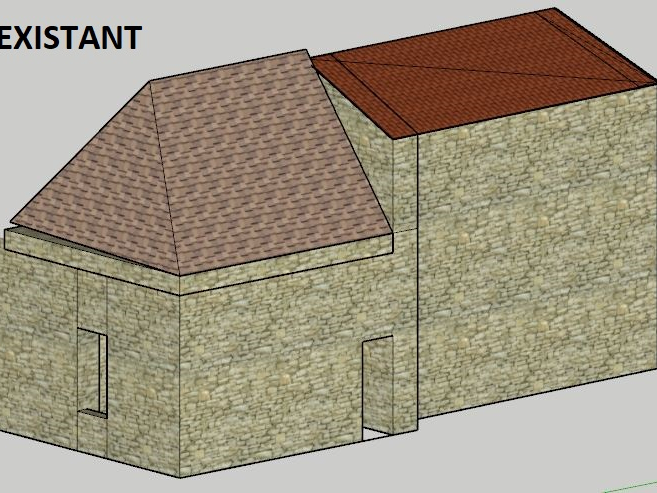

Le projet consiste à créer une maison de 75m2 sur deux niveaux. On part d'un bâti ancien composé de petits espaces (20 et 24m2) non communicants et sur des niveaux différents (terrain en pente).
J'ai modélisé tout l'existant afin définir les nouvelles hauteurs de plancher et les ouvertures à créer.

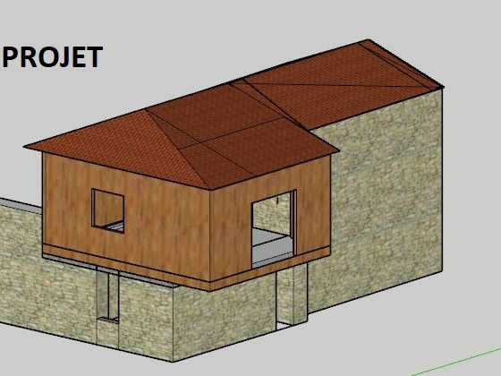

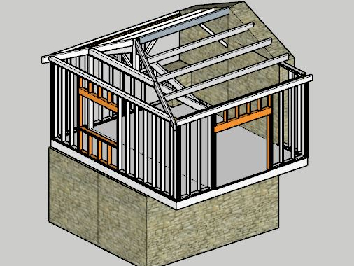

Nous avons décider de déconstruire une partie du mur pierre afin d'y faire un chainage et offrir une assise stable pour un surélévation de 30m2 en bois terre paille.
La pièce ainsi créer est très lumineuse et spacieuse, c'est le salon et salle à manger, orienté sud.
La partie nord du bâtiment qui fait 24m2 recevra la salle de bain, l'entrée et la cuisine. La chambre de 20m2 se logera sous le salon, on y accèdera via un escalier en colimaçon.
