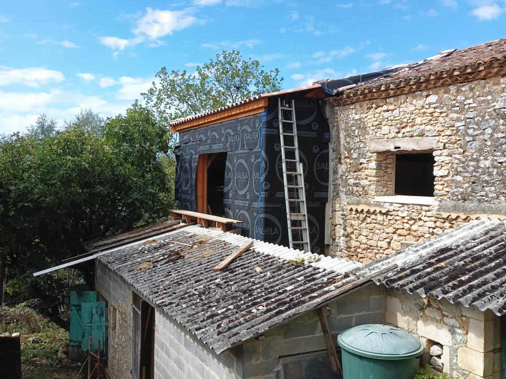

J'ai réalisé le hors d'eau avec Yan Cazaudehore (entreprise Bois Terre Paille) et l'aide des clients.

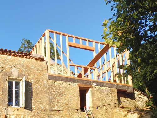

Une fois le mur pierre débâti sur 1m30 de haut et le chainage réalisé on a posé la dalle bois.
Les MOB sont fabriqués sur chantier et posés dans la foulée.

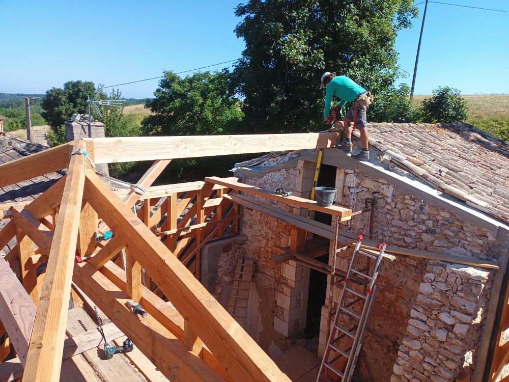

Puis vient la charpente avec la ferme et les pannes.
La couverture et constituée de tôle fibrociment qui sera recouvert de tuile canal des réemploi.
