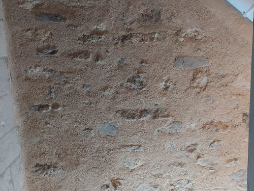

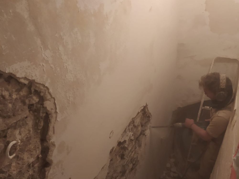

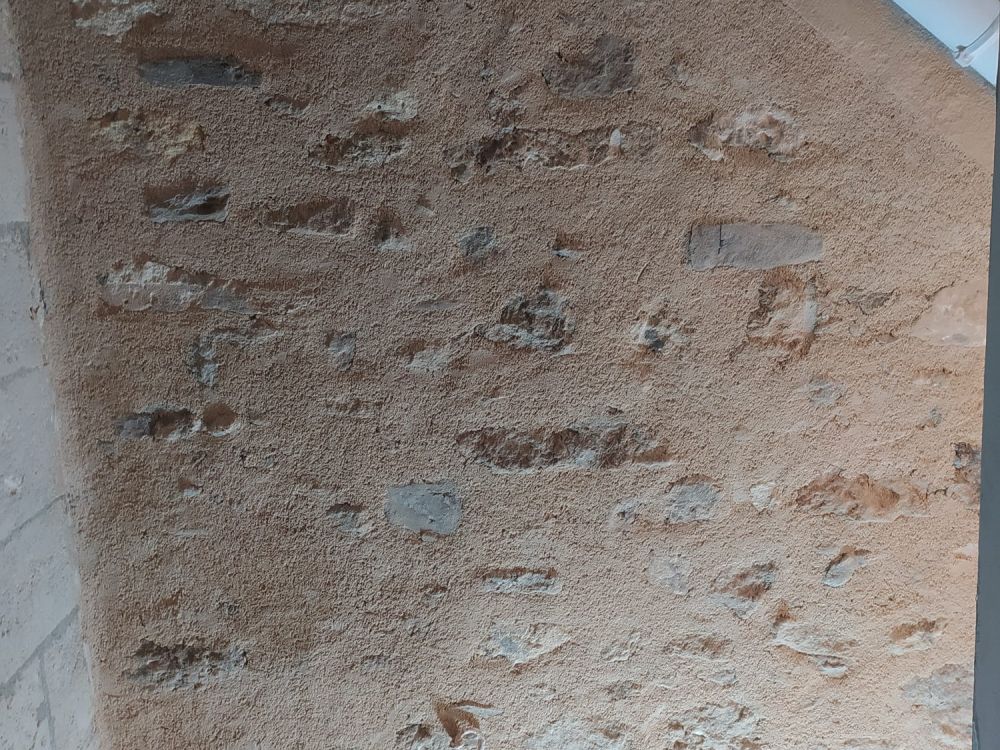

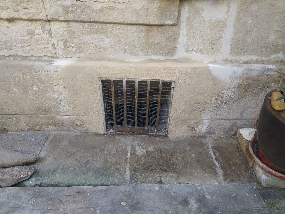

Rejointoiement à la chaux d'une cage d'escalier enduite au ciment dans le centre historique d'ArlesReprise d’un soupirail extérieur détérioré pour assurer la ventilation et protéger la maçonnerieTraitement de l’humidité et du salpêtre grâce à un enduit perspirant à la chaux naturelle NHL2 Avantages et bénéfices :
Permet la circulation de l’humidité dans le mur, limitant la dégradation liée au salpêtre et à l’humidité stagnanteRespect du bâti ancien et des matériaux d’origineAmélioration de la durabilité de la maçonnerieFinition esthétique naturelle, adaptée à l’intérieur et à l’extérieurSolution écologique et saine, sans produits chimiques agressifsMatériaux utilisés : Chaux naturelle NHL 2, sable jaune local
