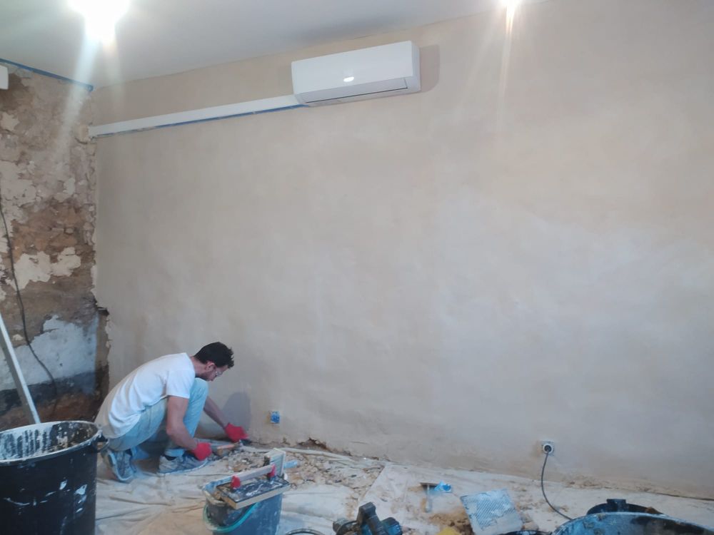

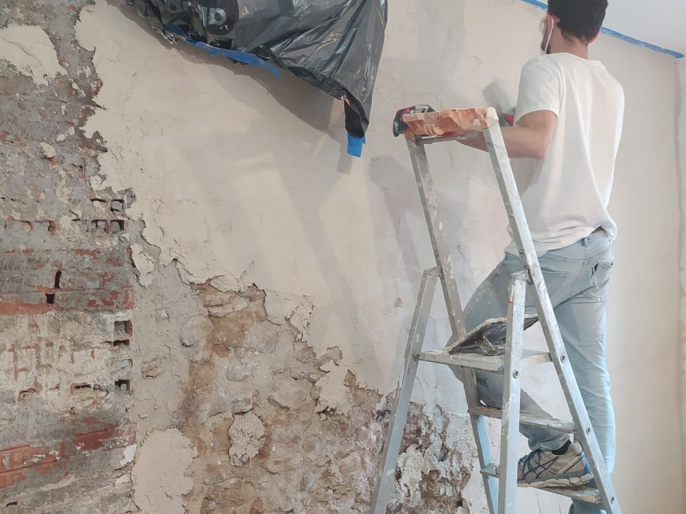

Accompagnement en ARA d'un particulier dans la rénovation d’un mur en pierre enduit au ciment chez lui.
Au programme :
Décroûtage de l’ancien enduit ciment, pour libérer la pierre et permettre au mur de respirerApplication d’un enduit à la chaux aérienne, lissé pour un rendu à la fois esthétique et durableLes bénéfices d’un enduit à la chaux :
Respirabilité du mur, régulation naturelle de l’humiditéPrévention des problèmes liés aux enduits ciment (salpêtre, microfissures, décollement)Finition naturelle et chaleureuse, qui met en valeur la pierre d’origineAccompagner les particuliers sur ce type de projet est toujours enrichissant : c’est l’occasion de transmettre des gestes techniques tout en améliorant la durabilité et le confort de leur habitat
