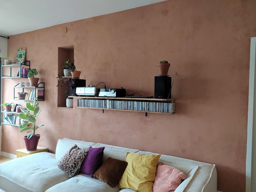

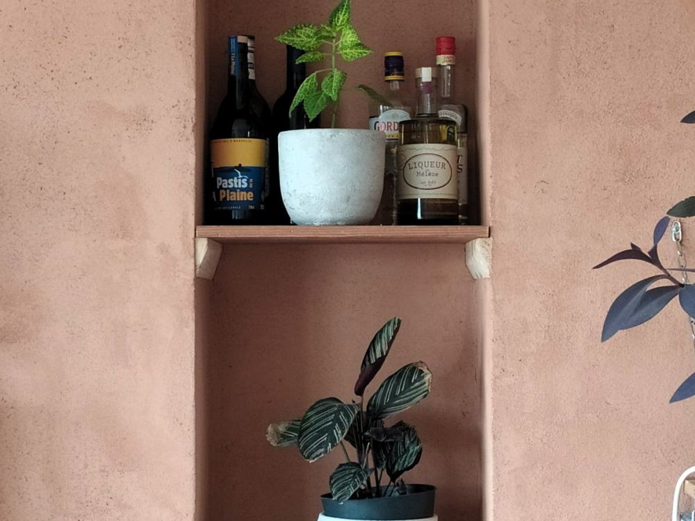

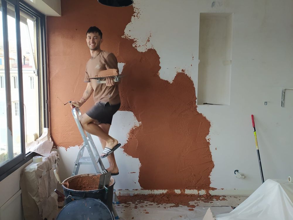

J’ai eu le plaisir de mettre en Å“uvre un enduit terre sur des cloisons en placo, en utilisant : de l’argile locale et du sable blanc tamisé, de la ouate de chanvre et ouate de cellulose pour la texture et empêcher la fissuration, et des ocres de Roussillon pour la couleur, donnant une teinte chaleureuse et naturelle í ¼í¼¿Les enduits terre ne sont pas que beaux : ils apportent aussi de véritables bénéfices dans un appartement :
régulation naturelle de l’humidité,amélioration de la qualité de l’air,ambiance sensorielle et chaleureuse, avec un toucher et un rendu unique,matériau écologique et sain, issu de ressources locales.Chaque appartement a son histoire, et chaque projet est l’occasion de créer un lieu vivant et confortable, respectueux de ses occupants et de l’environnement.
Merci aux propriétaires pour leur confiance et au plaisir de continuer à expérimenter et valoriser ces matériaux naturels í ½í²š
