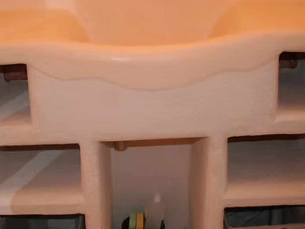

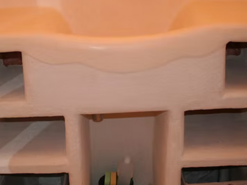

Meuble et évier de salle de bain maçonné en briques plâtrières puis enduites à la chaux afin d'accueillir un tadelakt.
Le pigment utilisé pour le badigeon et le tadelakt est l'ocre rouge, faiblement dosé afin d'obtenir cette teinte saumonée.
