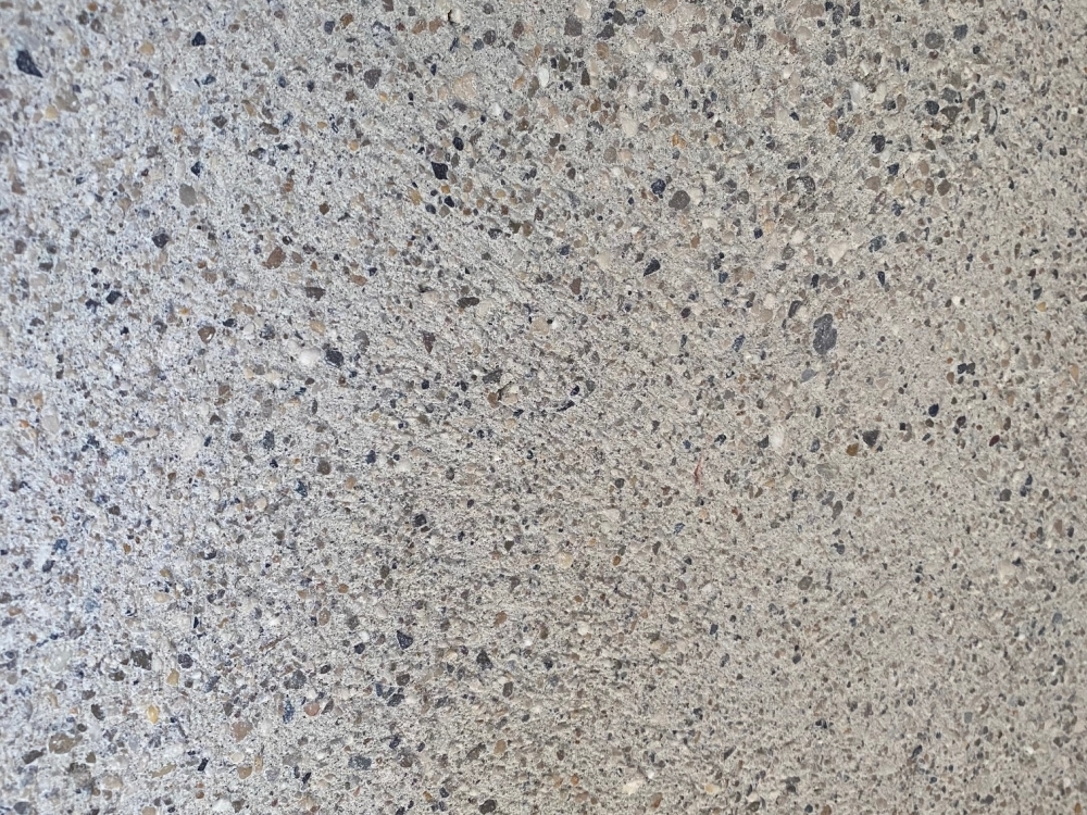

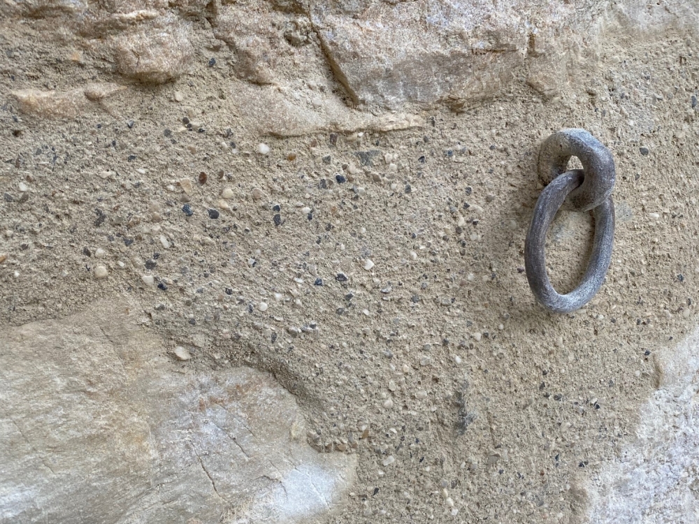

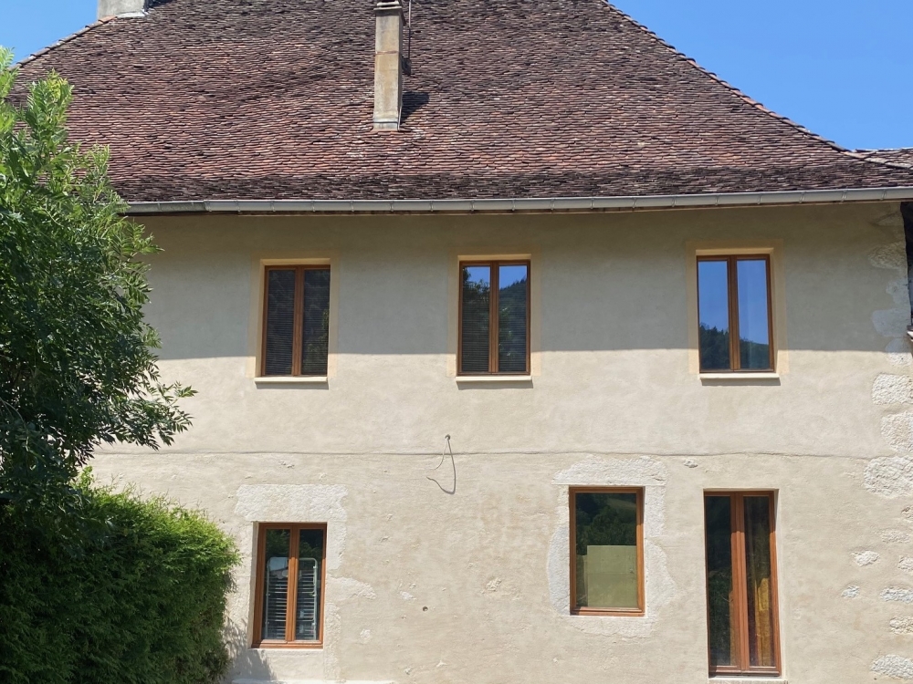

Chantier de façade à St Béron en Isère(38) sur une bâtisse en pierres.Enduit à la chaux de type "pierres vues".
L'enduit est légèrement teinté dans la masse grâce à un ajout d'argile.
L'enduit a été brossé à la brosse métallique le lendemain de sa réalisation.
La chaux utilisée est de la NHL 3,5 et le sable est en granulométrie 0/4 et provient de la carrière de Marcieux (73).
C'est un sable avec beaucoup de particules fines et de très beaux grains aux innombrables couleurs.
