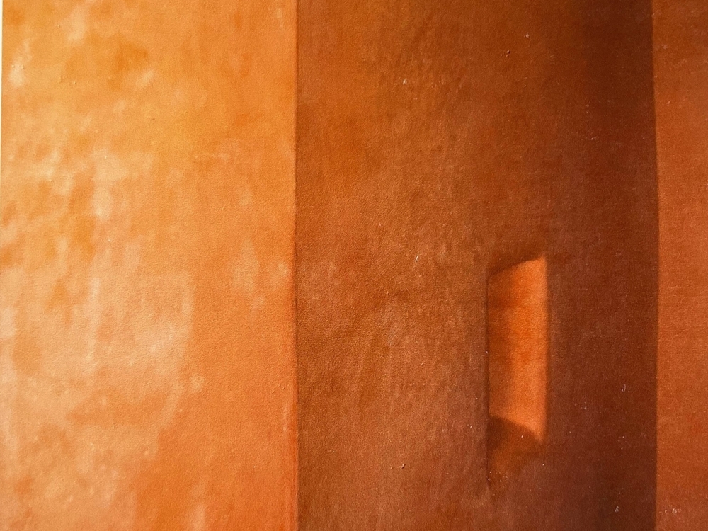

Chantier de tadelakt réalisé dans le Diois.
Montage des murs en briques plâtrières, réalisation du gobetis, du corps d'enduit et de l'enduit de finition à la chaux.

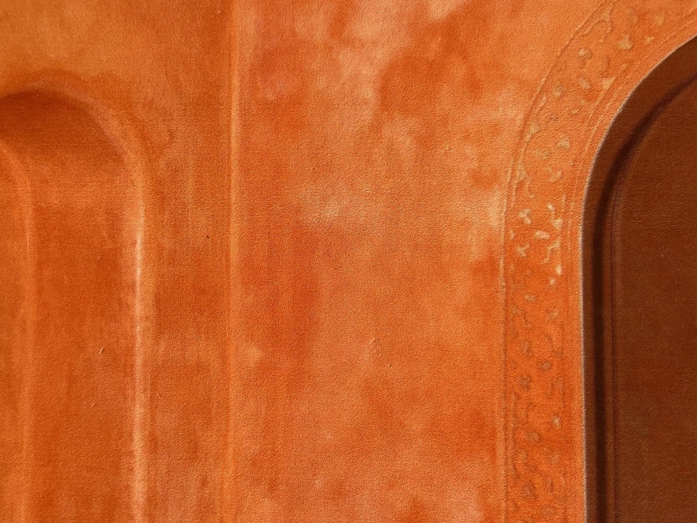

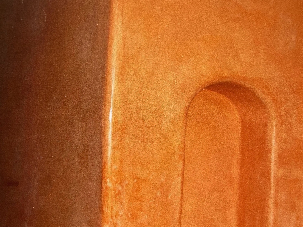

Réalisation d'un tadelakt dans la douche ainsi que d'un sgraffito autour du miroir.
La technique du sgraffito consiste à retirer le tadelakt au scalpel pour faire apparaitre l'enduit de finition.
