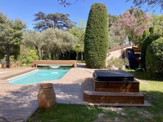

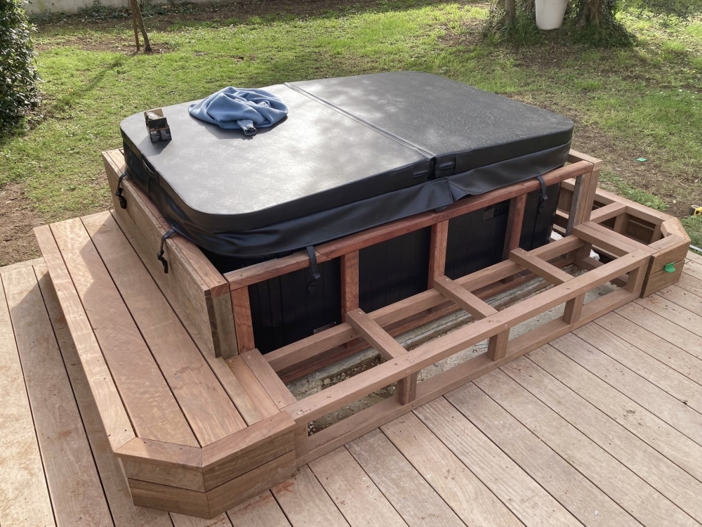

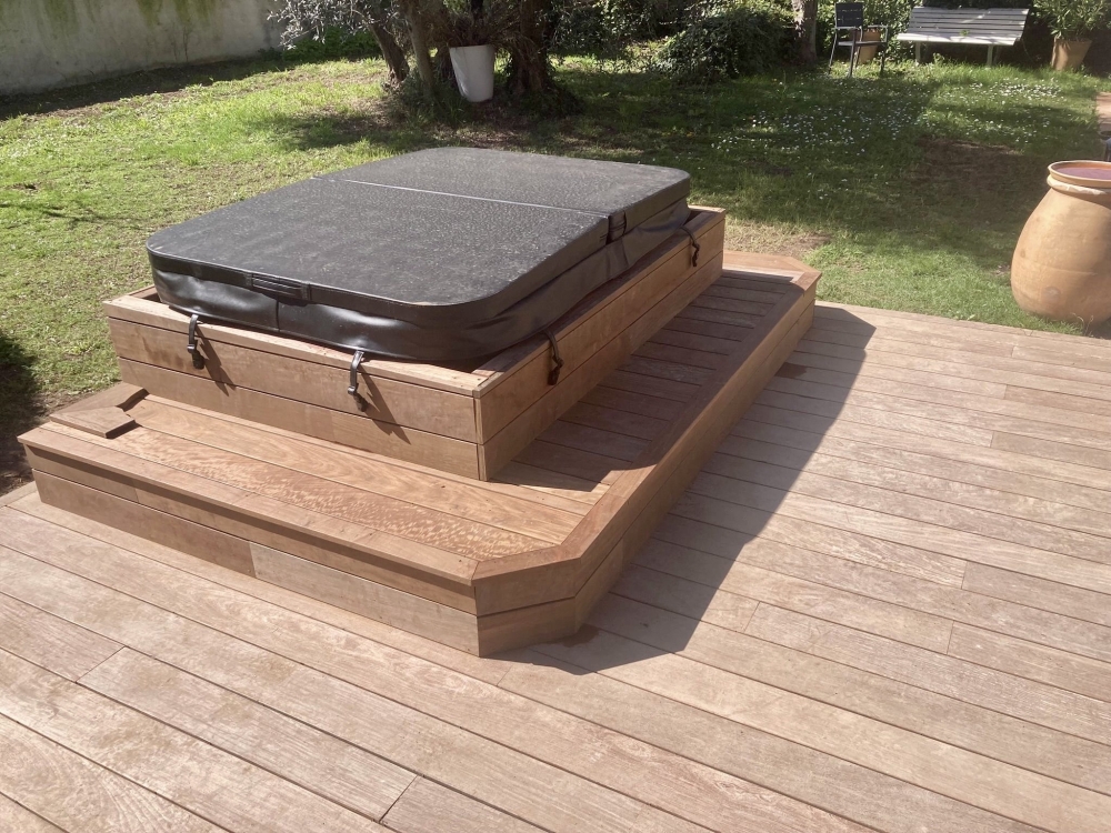

Réalisation de l'entourage d'un spa.
L'enjeu était de construire une structure entièrement démontable, permettant un accès facilité pour l'entretien et la réparation.
L'ensemble se compose de quatre parties indépendantes, qu'il est possible de tirer. Néanmoins, l'amovibilité de la structure est totalement invisible.
