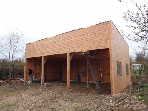

Hangar à destination multiple.Garage de véhicules et abri d'engins de motoculture, stockage à l'étage sur 40m2 et serre horticole dans sa partie la plus haute.Il est monté sur plots à l'aide d'une araignée de 4 fermes qui intègrent directement l'ensemble des assemblages dont on a besoin après le levage (jambes de force, renforts, supports de bardage).Il est couvert à l'aide de bac aciers dont certain sont en polycarbonate translucide.Des verres fixes ont été intégrés dans la structure pour la future partie serre.Deux trappes sont prévues pour pouvoir accéder à l'espace stockage.L'entreprise BET Trak'Terre a intégralement pris en charge ce chantier, depuis le permis de construire jusqu'à la livraison. Mon client m'a assisté tout au long du chantier.Toujours dans un but de pouvoir réduire le coût du projet et de pouvoir également transmettre des savoir-faire.
