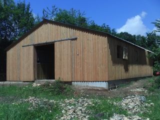

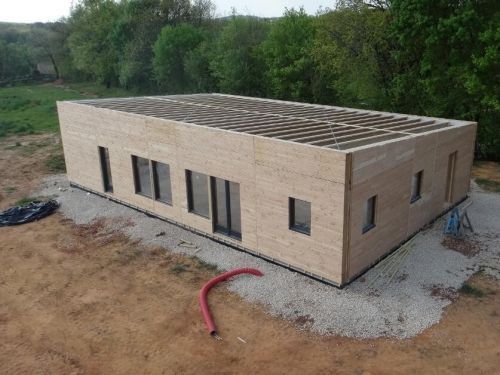

Cette maison sera construite à partir d'uneossature bois (24cm de largeur) en poutres en I et sera isolée en ouate de cellulose et bardée enlames de pin de douglas. La conception de cebâtiment correspondra largement à la normeactuelle RT2012 aux niveaux thermiques etstructurels. On atteindra des performancesproches des bâtiments passifs au niveau del'enveloppe et du fonctionnement.Les caissons pré-fabriqués en atelier recevront un contreventement intérieur en Fermacell (nonsensible aux termites..). Le pare-pluie sera un STEICO Universal en 35mm de STEICO(naturellement résistants aux termites en revanche).On traitera tous les bois structurels (poutres en I,et douglas) à l’aide d’un traitement préventifbiologique WOOD-BLISS.La toiture prendra une pente légère afin de gagner en volume habitable. La toiture sera fabriquée à l'aide de chevrons porteurs, afin de ne pas avoir de poteaux au milieu de l'habitation. Celle-ci sera isolée avec 36 cm d'isolant naturel.Le contreventement sera assuré par des feuillards métalliques recouverts par un pare-pluie rigide STEICO Universal 35mm protégé par un pare-pluie film.Un brise-soleil sera également construit sur lafaçade Sud.Celui-ci recevra un capteur solaire thermiqueplan au Sud en partie haute de mur.La ventilation sera assurée par une centraleZehnder Comfoair 350 avec un réseau degaines et de bouches adaptées.
Les fondations en radier flottant ont étéréalisées avec le client sur 5 jours après letravail du terrassier. Géotextile, graviers,drains, regards, bâches et ferraillage ainsi quele coulage ont pu être réalisés dans les temps.Le transport s’est effectué à l’aide d’un seul camion-plateau directement sur le site depuis l’atelier de pré-fabrication.Le levage a été assuré à l’aide d’un telescopic de 10m.Le hors d’eau / Hors d’air s’est effectué en 7 jours comme prévu.La couverture est terminée et nous poursuivonsl’intérieur du bâtiment avec la membrane d’étanchéité à l’air.
