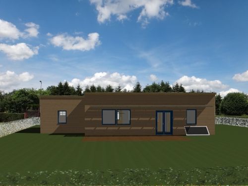

Ce projet concerne la définition, l'étude, la conception, et la fabrication d'une maison de plain pied (84m2 habitable) à St-Marien (23) qui servira d'habitation principale.Cette maison sera construite à partir d'une ossature bois (24cm de largeur) en poutres en I et sera isolée en ouate de cellulose et bardée en lames de pin de douglas.Ce bâtiment sera certifié par La Maison Passive France.
Les caissons pré-fabriqués en atelier recevront un contreventement intérieur en panneauxVapour Block (panneaux rigides bois avec pare-vapeur intégré). Le pare-pluie sera un STEICOIntégral en 60mm. Enfin l’isolation sera en cellulose insufflée.
La toiture prendra une pente légère (5°) afin de gagner en volume habitable. La toiture serafabriquée à l'aide de chevrons porteurs de 36cm de retombée, afin de ne pas avoir de poteaux aumilieu de l'habitation. Elle sera également isolée en cellulose insufflée. Le contreventement seraassuré par des feuillards métalliques recouverts par un pare-pluie rigide STEICO Intégral60mm protégé par un pare-pluie film.Un brise-soleil sera également construit sur la façade Sud, ainsi qu’une terrasse en bois.Celui-ci recevra deux capteurs solaires thermiques en façade Sud en partie haute de murs.La ventilation sera assuré par une centrale Zehnder Comfoair 200, avec un réseau de gaines et de bouches adaptées, qui présente un haut rendement (92%) certifié par le PHI (Passiv HausInstitut).Une accessibilité complète aux personnes à mobilité réduite sera prévue à l’intérieur comme à l’extérieur du bâtiment (terrasse). Les niveaux des sols finis seront adaptés à ces contraintes. Lastructure de la maison sera réhaussée de 30cm grâce à des briques de béton cellulaire afin depouvoir gérer l’isolation du complexe de sol.Un garage pour un véhicule sera construit latéralement (25m2) en ossature de douglas.Ilreprendra l’architecture choisie pour la maison et il sera revêtu d’un bardage bois avec un pare-pluie rigide bois contreventant.
