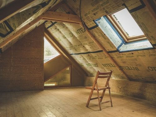

Un toit isolé en laine de chanvre
Second oeuvre > Isolation
#REF000608  -  Saint-Mayeux, Côtes-d'Armor (22)  -  2018
Isolation du toit d'une éco-rénovation avec extension en laine de chanvre en vrac soufflée mécaniquement et insérée à la main (rampants). Création de caissons pour la partie rénovation, "solivage" de toit pour l'extension.
Nature des travaux réalisés:
1/ pose parepluie en sous face de toiture
2/ création d'une ossature secondaire
3/ pose frein vapeur et remplissage laine de chanvre avec raccords d'étanchéité (structure, menuiseries, jonction toiture/mur)
Epaisseur 25 cm avec une densité de 50kg/m3. Performance thermique: R=6,25. Niveau BBC.
Avantages laine de chanvre vrac: résistance à la vapeur d'eau (humidité temporaire), résistance au tassement de la laine (effet ressort à 50kg/m3), et résistance aux rongeurs.
Finition prévue en auto-construction: lambris peuplier
