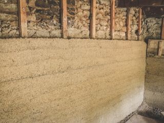

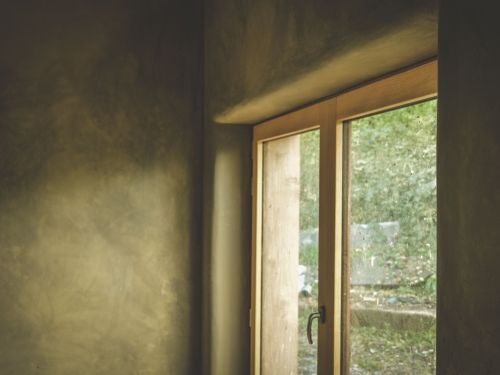

Les enduits terre de cette cuisine ont été ferrés afin de refléter au mieux la lumière, entre modernité et authenticité, le tout dans une ambiance chaleureuse. Ils ont été réalisés sur des bottes de paille.
La terre extraite dans un des champs du propriétaire, a été testée avec différents dosages de sable. Les brins de paille conservés à la suite du chantier "bottes de paille" ont été revalorisés pour la réalisation des corps d'enduits en forte épaisseur. Cela rajoute de la "masse" au bâti, lui conférant la capacité de vous restituer une chaleur confortable par rayonnement. En été cette masse agit comme un climatiseur naturel : elle garde une partie de la chaleur estivale.
