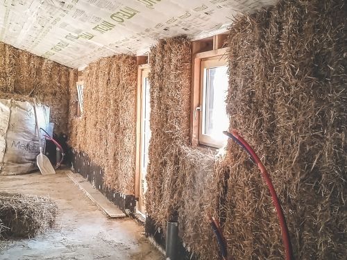

Extension en ossature bois isolée en bottes de paille produite localement.
Les bottes de pailles ont été insérées entre les montants sur chant. Les murs font 36 cm d'épaisseur. La finition intérieure est un enduit épais en terre pour apporter de la masse composé ainsi:
-Barbotine de terre
-Corps d'enduit en terre fibrée avec la paille coupée des bottes
-Enduit de finition terre sable avec la terre sauvage locale
Les linteaux ont quant à eux été isolés avec des laines de bois souple entre montants et rigide support d'enduit en façade. Les soubassements en béton cellulaire ont quant à eux été doublés en panneaux de liège pour rattraper l'aplomb du mur.
