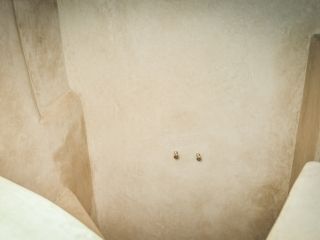

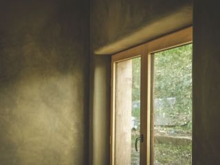

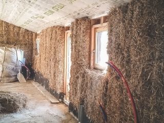

Isolation Thermique par l'Intérieur - chaux/chanvre banché
Eco-rénovation réalisée sur un mur en moellon de pierre (schiste) et parpaing
Format participatif
Epaisseur ITI: 11cm.
Nature des travaux réalisés:
1/ Piquetage des enduits ciments (faire respirer le mur)
2/ Réalisation d'un gobetis bâtard (chaux + 1 vol de ciment) sur la partie parpaing pour une cohésion des liants.
3/ Fixation d'une ossature bois en sapin Douglas, section 60/40, visserie INOX
4/ Coffrage
5/ Remplissage avec le mélange chaux/chanvre. Densité 210kg/m3. Mélange utilisé: NHL2 et chènevotte de chanvre
