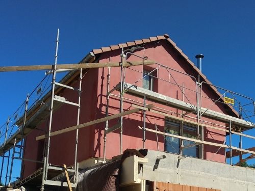

Enduits chaux-sable et badigeon  sur maisonnette paille
#REF000870  -  Munster, Haut-Rhin (68)  -  2021
Sur cette maisonnette construite en ossature bois et isolée en bottes de paille, nous avons réalisé ce printemps, les enduits extérieurs à la chaux sur support panneaux de fibre de bois. Un badigeon de chaux pigmenté, appliqué en trois passes (première à "fresco"), a permis aux clients d'obtenir la couleur désirée. Ce badigeon a également comme intérêt de masquer les éventuelles traces de "rupture" de l'enduit.
