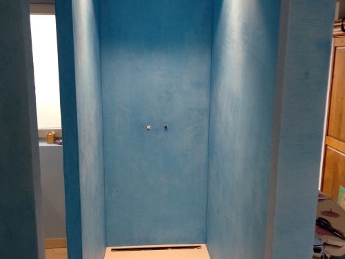

Petite douche en Tadelakt sur support Fermacell.
Cet enduit de chaux, que l'on retrouve traditionnellement dans les hammams marocains, a la particularité d'être poli au galet et au savon noir jusqu'à l'obtention d'une surface parfaitement étanche.
Plus qu'une recette, le tadelakt est surtout un savoir faire, l'art de "masser", de resserrer la matière. Il n'est donc pas nécessaire d'importer la fameuse chaux de Marrakech. L'emploi d'une chaux française de qualité (chaux en pâte de préférence) est tout à fait indiqué.
Par précaution ou facilité d'entretien, on peut appliquer sur l'enduit une cire naturelle (abeille/carnauba). Cependant, celui-ci perdra alors sa "perspirance " (micro-porosité du tadelakt)
