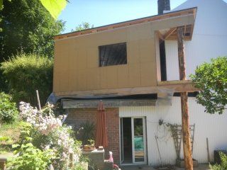

Ossature bois, intégrant l'espace d'isolation des murs et toiture en paille :
- Système constructif en ossature bois fermées et contre-ventées par l'extérieur par un panneau perspirant (AGEPAN DWD)
- L'ensemble est protégé par du bardage et enduits.
- à l'intérieur, les bottes sont insérées entre les montants de structure, puis enduite de terre. Réalisé facilement et en toute sécurité en accédant par les différents niveaux, sans échafaudages

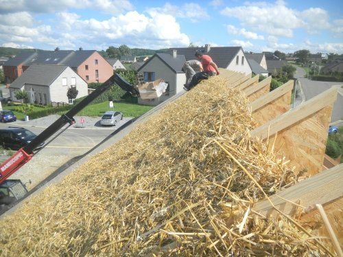

- sauf pour la toiture puisque les ballots sont insérés dans des caissons réalisés entre les porteurs de toiture en Steico, le freine vapeur inférieur en Plaque OSB Sterling (0% formaldéhyde) et le panneau de sous toiture en DWD.
