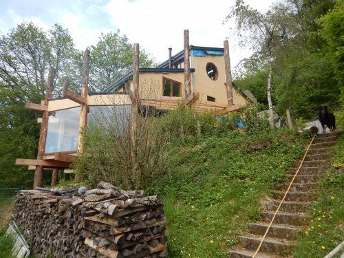

Projet de rénovation complète et rehausse d'une petite maison aillant déjà subit différentes phases d'agrandissements hétéroclites...
L' emballement complet des vieux murs existants par 36 cm de Paille a permis d'unifier l'ensemble harmonieusement :
- création d'un second niveau et extension du premier.
- nouveau hall d'accès et création d'une terrasse d'entrée couverte.
Les extensions neuves sont en ossature bois fermées et contreventées par l'extérieur par un panneau perspirant (AGEPAN DWD) visibles sur la photo...en attente du bardage et enduits.
- ensuite, par l'intérieur, les bottes sont insérées en toute sécurité entre les montants de structure, puis enduite de terre.
Une partie du chantier a été réalisé en autoconstruction assistée afin de diminuer les coûts et valoriser les savoirs faire avec ces matériaux écologiques.
