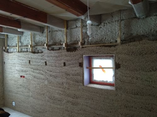

Ce béton de chanvre de 12 à 14cm d'épaisseur a été réalisé en chantier participatif, après projection d'un gobetis d'accroche chaux sable sur mur de moellons maçonnés et mise en place d'une ossature bois légère (armature du "béton" et support de coffrage).
Idéal pour ce type de mur (présence d'humidité dans les bas de murs après décroutage des enduits ciments préexistants), le béton de chanvre laisse "respirer" son support tout en épousant et corrigeant parfaitement ses irrégularités.
