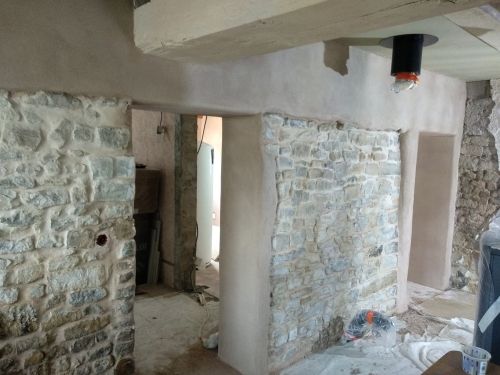

Rejointoiement de la partie moellons et enduits chaux sable de finition sur la partie réhaussée en béton après la deuxième guerre. (voir deuxième photo avec gobetis d'accroche)
Le mélange de finition identique pour le jointoiement et l'enduit, permettra un rendu plus homogène du mur après séchage tout en lui redonnant de la douceur (couleur "crème" des joints déjà secs en partie haute).
Sur la troisième photo à droite, le murs de moellons très abimé, a été restauré selon la logique d'un enduit traditionnel en 3 couches :gobetis, corps d'enduit (ici très épais par endroit et dégrossi en deux couches successives pour éviter la fissuration) puis finition.
