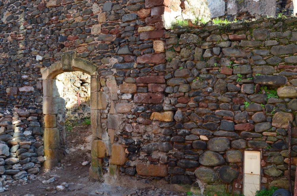

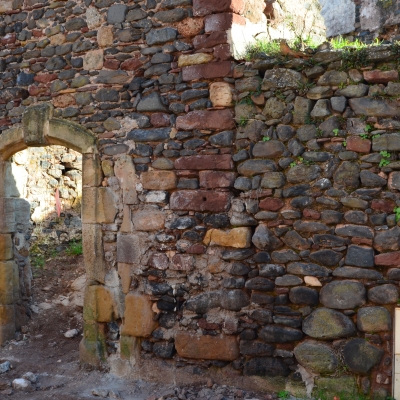

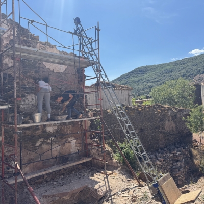

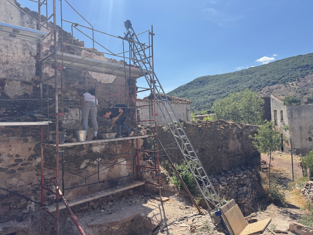

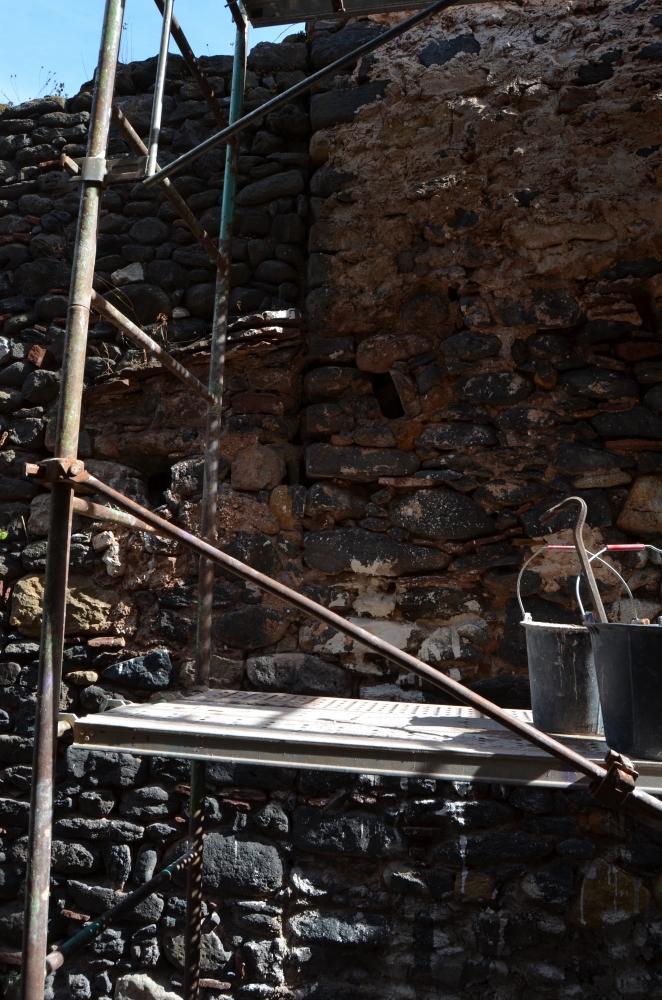

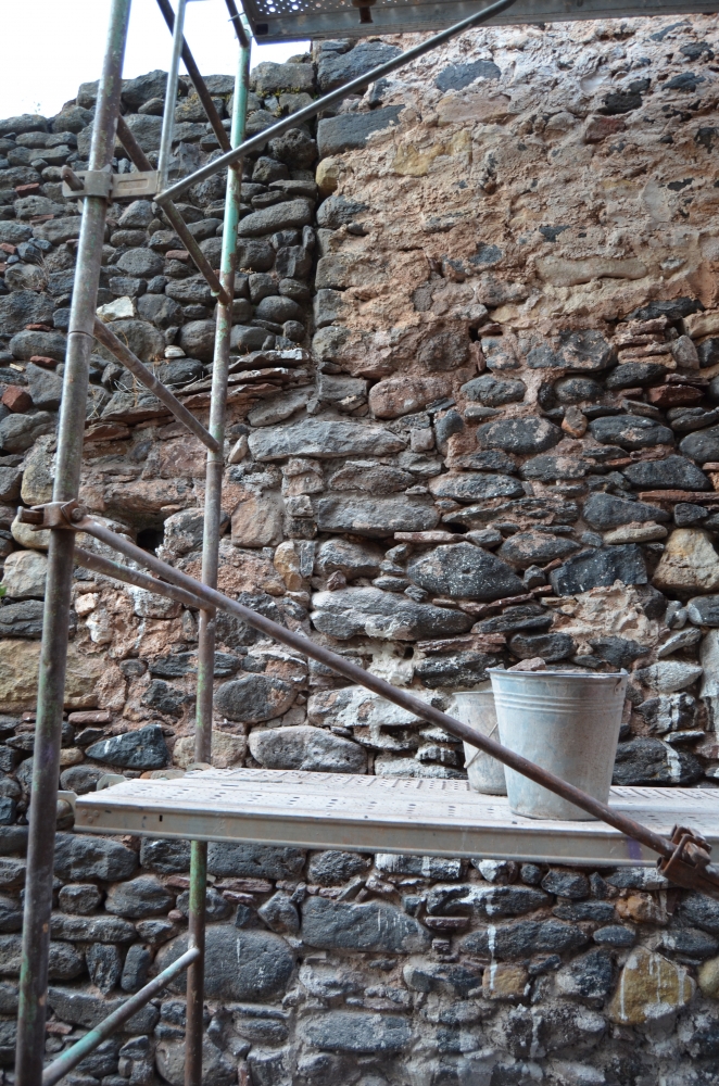

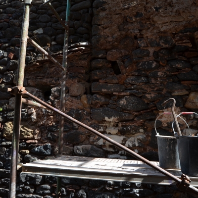

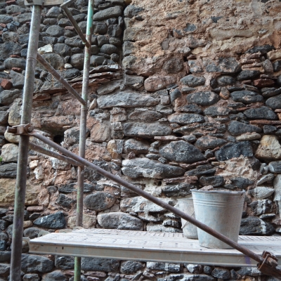

Et de deux nouvelles pierres dans le(s) mur(s) !
Au sud, les deux murs construits successivement n'avaient pas été harpés (reliés par des pierres croisées). J'ai donc démonté des pierres pour créer un espace continu de l'un à l'autre qui m'a permis d'y insérer une pierre en bas et une en...
Afficher la suite Et de deux nouvelles pierres dans le(s) mur(s) !
Au sud, les deux murs construits successivement n'avaient pas été harpés (reliés par des pierres croisées). J'ai donc démonté des pierres pour créer un espace continu de l'un à l'autre qui m'a permis d'y insérer une pierre en bas et une en haut. La pierre du bas est présente sur les deux photos, mais celle du haut n'est visible que sur la première photo, la photo suivante permettant de voir l'état avant intervention.

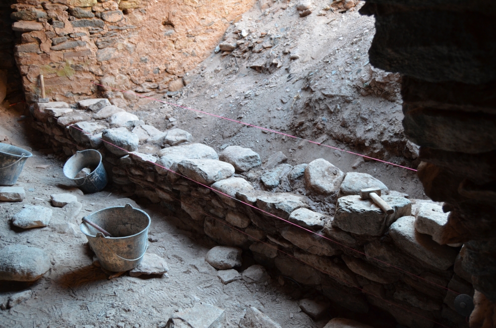

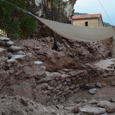

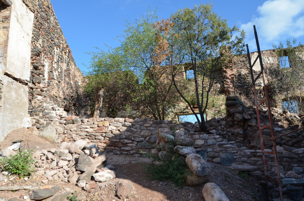

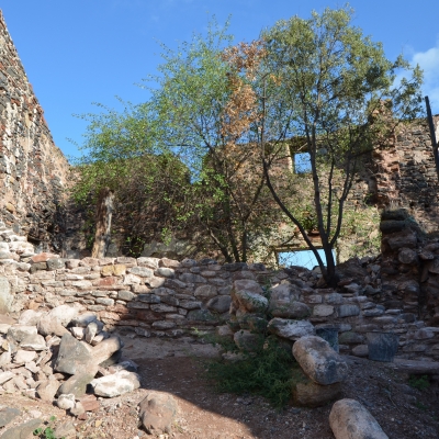

Olivier P. sur son chantier Réhabilitation d’une bâtisse en...

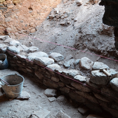

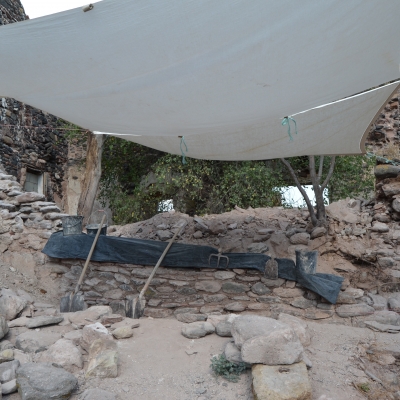

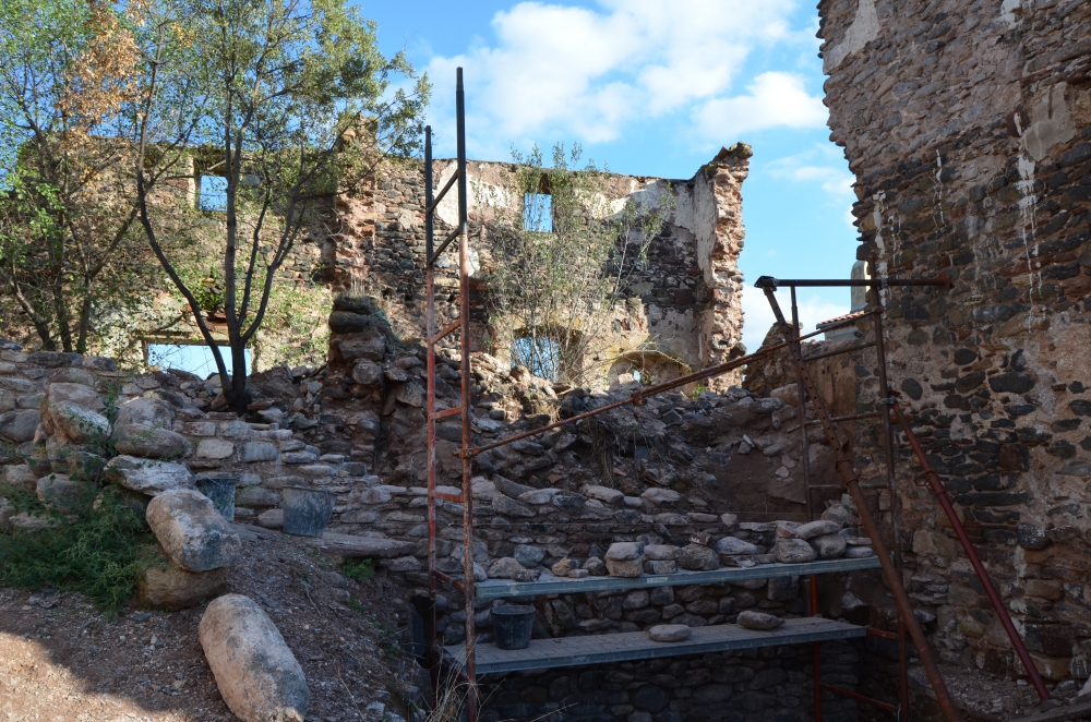

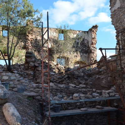

Doucement mais sûrement, le petit mur mitoyen deviendra grand. Si vous voulez y laisser votre empreinte dans la chaux aérienne, n'hésitez pas à venir nous rendre visite !

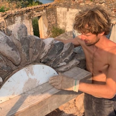

C'était un peu ambitieux de décoffrer aussi tôt, heureusement que Louna était là pour maintenir l'arc pendant que je tapais le coffrage pour le sortir. Notes pour la prochaine fois : mettre des cales en bois d'au moins 2mm d'épaisseur, et attendre au moins 72h pour décoffrer en toute...Afficher la suite C'était un peu ambitieux de décoffrer aussi tôt, heureusement que Louna était là pour maintenir l'arc pendant que je tapais le coffrage pour le sortir. Notes pour la prochaine fois : mettre des cales en bois d'au moins 2mm d'épaisseur, et attendre au moins 72h pour décoffrer en toute tranquillité.

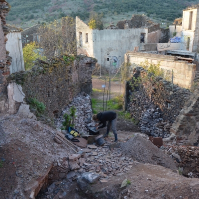

Pour le chantier, tout est à faire. Nous partons d’une ruine en site classé, ce qui signifie particulièrement contraint par les services de l'État dans l’apparence finale du bâtiment. Lorsque nous commençons le chantier, il reste 2 murs en pierre, dont un strictement protégé, et un tas de gravats au cœur de la bâtisse. L’objectif : un espace atelier au RDC (75m2), et au-dessus une maison sur deux étages (55m2 chacun) avec une terrasse au-dessus de l’atelier. Notre volonté de réemployer les matériaux sur place s’accorde bien avec les contraintes imposées par les architectes des bâtiments de France (je vous souhaite de ne jamais avoir affaire à elles et eux).

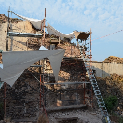

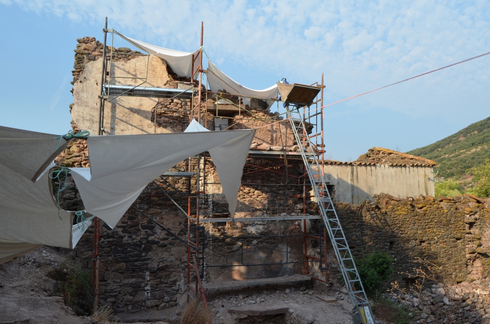

Étape actuelle (jusqu'à l'hiver 2026) : Renforcement des 2 murs existants.
- Reprise de la maçonnerie dans les zones fragiles ou bien pour reboucher les trous.
- Coulinage de chaux lorsque cela est nécessaire.
- Reconstruction d'un chaînage d'angle effondré sur un des murs, probablement renforcé en haut de mur par une agrafe en béton armé.
- Construction de 2 contreforts avec des pierres en saillie qui permettront d'accueillir une planche qui fera office de banc public.
Cela implique montage et démontage d'échafaudage sur chaque façade.

- Reconstruction du mur mitoyen (Est) en pierres. Ce mur de refend aura aussi pour fonction de relier les 2 murs existants (Nord et Sud) afin de compléter leur stabilisation.
- Déblayage des gravats, tri des pierres et tamisage du sable qui ressert pour maçonner par la suite.
