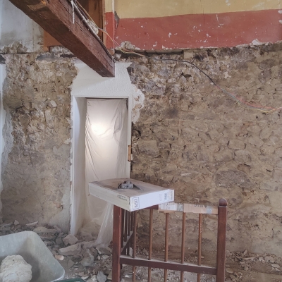

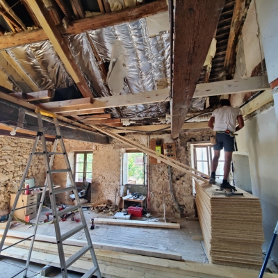

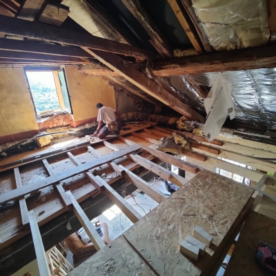

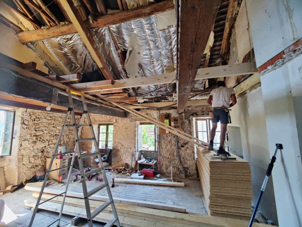

Je suis actuellement à l'etranger, alors le chanier est en arret. Néanmoins, en juin et juillet on a bien avancé. Le nouveau solivage du plancher dans les photos est fait (grace à l'aide d'un charpentier). L'enelevement des anciens enduits a aussi progressé.
Quand je rentre en Septembre je...
Afficher la suite Je suis actuellement à l'etranger, alors le chanier est en arret. Néanmoins, en juin et juillet on a bien avancé. Le nouveau solivage du plancher dans les photos est fait (grace à l'aide d'un charpentier). L'enelevement des anciens enduits a aussi progressé.
Quand je rentre en Septembre je vais attaquer les postes suivants:

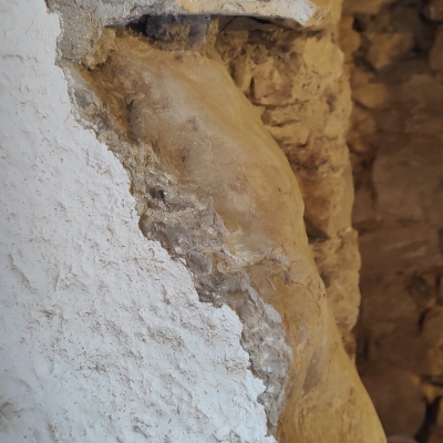

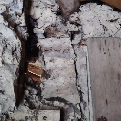

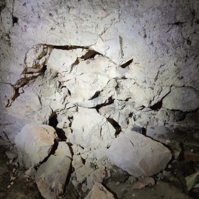

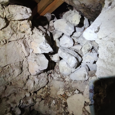

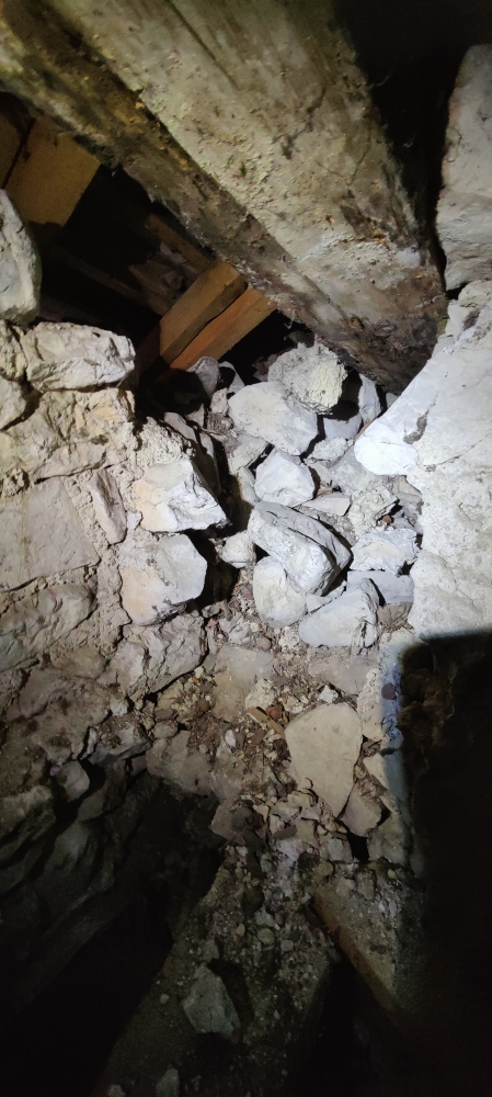

En plus... des photos du mur sans enduit, et quelques photos des trous à remaçonner

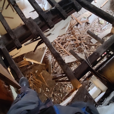

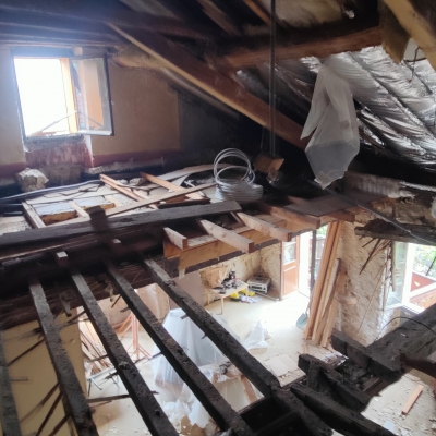

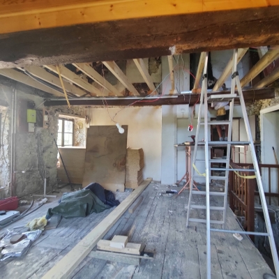

Premier grand étape de démolition s'achève! J'ai enlevé l'ancien planché du 2ième étage (les solives était dans un état pitoyable!) ainsi que une section d'enduit sur le mur en pierre (pour éventuellement avoir un mur en pierre appartenant).
La démolition de manière général est...
Afficher la suite Premier grand étape de démolition s'achève! J'ai enlevé l'ancien planché du 2ième étage (les solives était dans un état pitoyable!) ainsi que une section d'enduit sur le mur en pierre (pour éventuellement avoir un mur en pierre appartenant).
La démolition de manière général est très dur, surtout quand nous devons vivre sur place! La poussière partout... Bon Je vais prendre un petite pause ce weekend et puis la semaine prochaine je vais commencer à remaçonner certaines sections des murs où les pierres sont parties avec l'enduit (voir des photos)
