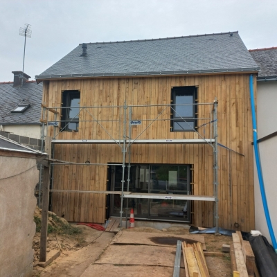

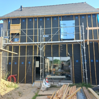

Pose du bardage ITE en aout
Bardage châtaignier local, brut de sciage

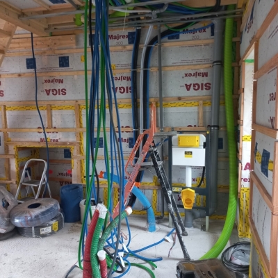

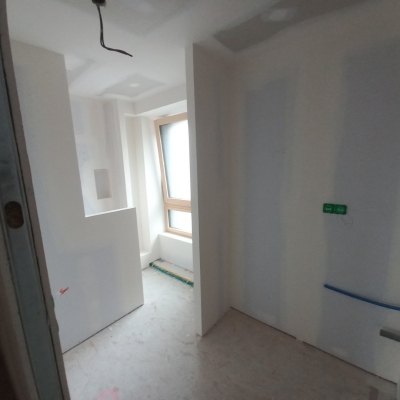

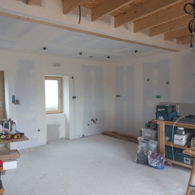

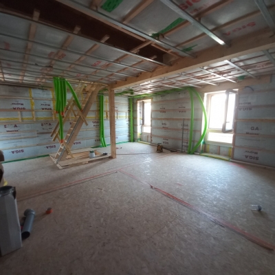

Mise en place du Gypsolignum en juillet, avec passage des gaines elec et plomberie

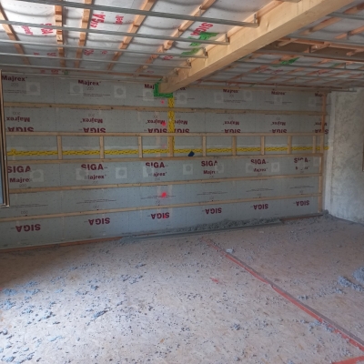

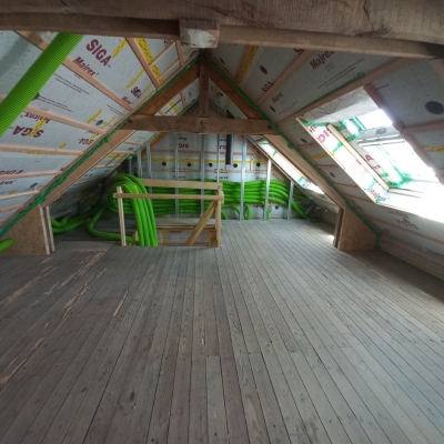

Isolation et test d'infiltrométrie réalisés fin juin
Travaux à venir :

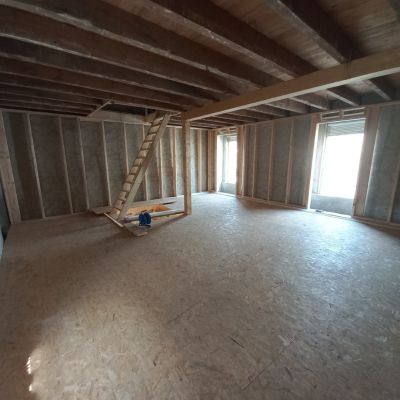

- Pose steico sur ossature bois : mi avril à fin avril
- Mise en place membrane d'étanchéité : mi-avril à mi-mai
- Pose des menuiseries extérieures : mi-mai
- Insufflation de la ouate : fin-mai
- Début du doublage et des lots techniques: juin et juillet
