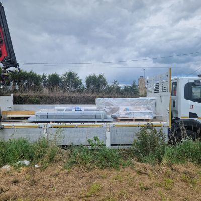

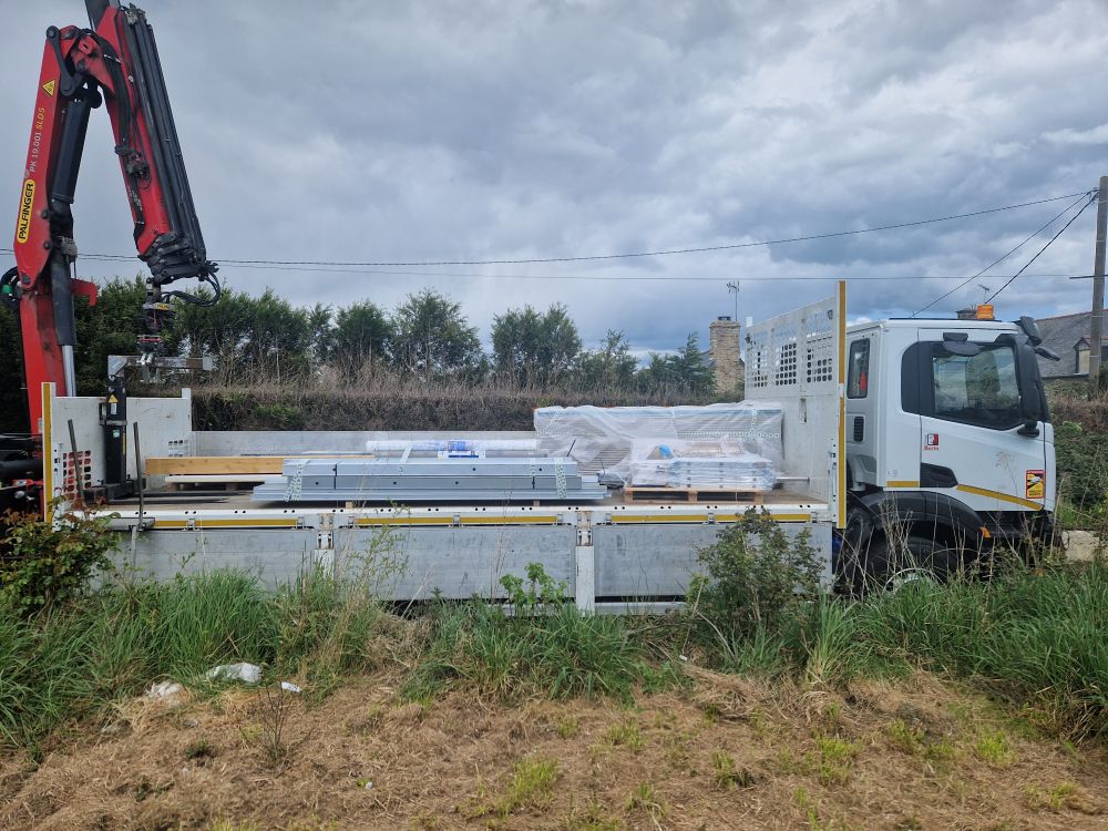

[Chantier – Livraison de paille prévue mi-juillet à fin juillet]
La paille arrive bientôt !

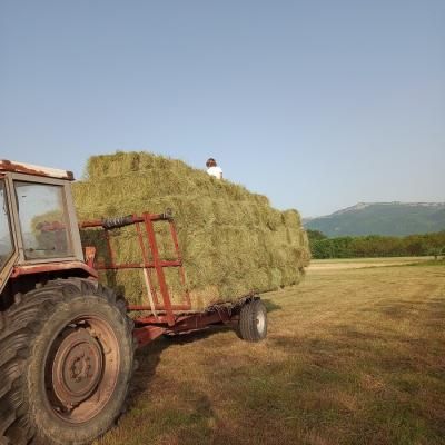

On attend 480 petites bottes de paille (à confirmer) : 75 cm de long, 37 cm de large et 45 cm de haut. Ça fait un bon volume. L’avantage quelles soient petites, c’est qu’elles seront plus...
Afficher la suite [Chantier – Livraison de paille prévue mi-juillet à fin juillet]
On attend 480 petites bottes de paille (à confirmer) : 75 cm de long, 37 cm de large et 45 cm de haut. Ça fait un bon volume. L’avantage quelles soient petites, c’est qu’elles seront plus légères à manipuler pour les bénévoles !
Un grand merci d’avance à toutes celles et ceux qui pourront être là pour le déchargement : quelques proches sont déjà mobilisés, mais on aura besoin de bras !
La date exacte sera confirmée entre 7 et 3 jours avant, en fonction de la météo. En cas de pluie, la livraison pourra être décalée – l’agriculteur choisira un créneau sec.
Quelle technique ?
Les bottes serviront à faire une isolation thermique par l’extérieur (ITE) en paille, selon la méthode décrite ici :
https://www.apte-asso.org/a-voir-ou-telecharger/eco-construction/les-murs/ite-en-paille/ite-paille-lien
La paille reposera sur un renfort de fondation en béton cellulaire, qui fera à la fois office de rupteur de capillarité, de reprise partielle de charges, et d’isolant.
Et après la livraison ?
La réception des bottes marquera le lancement du chantier d’isolation paille :
➡️finir les fondations et les lisses basses
➡️préparer les encadrements de menuiseries, les lisses intermédiaires et hautes
➡️poser la paille selon les règles pro, les documents APTE et les astuces du carnet RFCP (https://www.rfcp.fr/librairie/carnet-doutils-et-astuces-du-chantier-paille/)
Même si on a pas encore pu faire la formation Pro-Paille, nous nous m’appuierons sur des ressources solides et je suis preneur d’échanges et de conseils d’expérience si vous en avez !
Stockage de la paille
Les bottes seront stockées :
➡️en partie à l’intérieur
➡️en partie sous barnum renforcé, sur palettes, avec filet de protection pour garantir la ventilation
À très vite sur le chantier ! Et merci à toutes celles et ceux qui passent filer un coup de main, discuter ou juste boire un café.

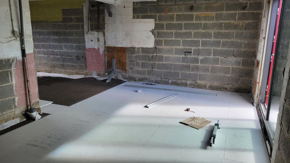

Chantier – Week-end du 8 mai
Un grand merci à Justine, bénévole du week-end, pour sa bonne humeur et les échanges super enrichissants autour des techniques d’isolation, des choix de matériaux et de plein d’astuces pratiques !
C’est toujours un plaisir d’apprendre ensemble sur le...
Afficher la suite Chantier – Week-end du 8 mai

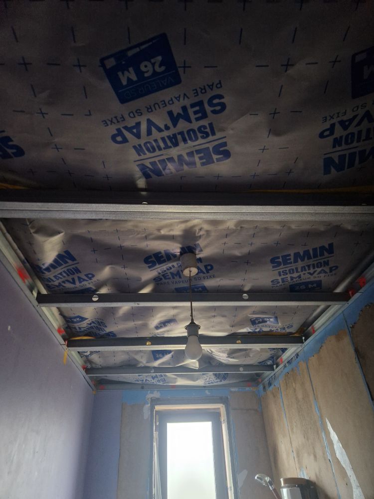

C’est toujours un plaisir d’apprendre ensemble sur le chantier !

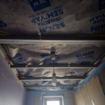

Côté avancée des travaux :

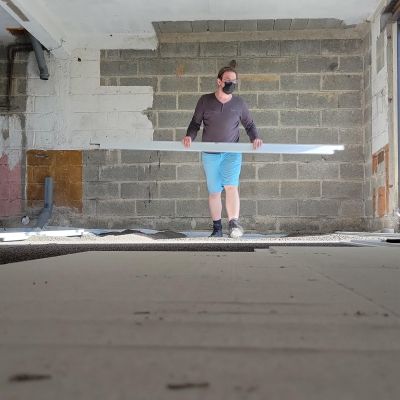

✔️ Pose du pare-vapeur terminée dans la salle de bain
✔️ Plafond suspendu autoportant terminé dans cette pièce
✔️ Début de la pose dans les autres zones pour préparer le passage des réseaux : électricité + VMC double flux
On a utilisé un système de plafond autoportant, que j’ai trouvé bien expliqué ici :
Guide pratique Siniat : https://www.siniat.fr/fr-fr/savoir-faire/guides-mise-en-oeuvre/107704/guide-pratique-installer-un-plafond-auto-portant/
(mais chacun ses préférences, bien sûr !)

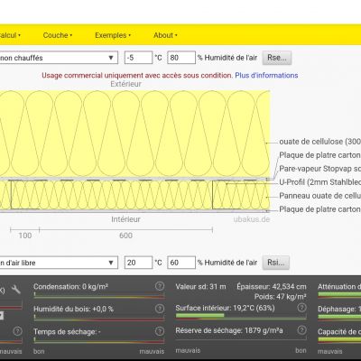

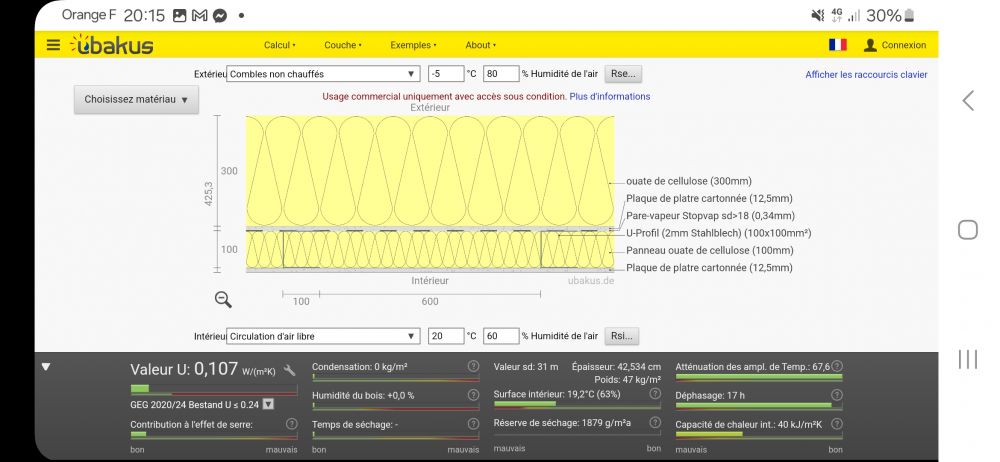

Pour les plus curieux, voici une coupe de notre plancher haut, réalisée avec Ubakus, un super outil pour simuler la composition d’une paroi :
Valeur U, déphasage, humidité, séchage, etc.
www.ubakus.com
(voir image en pièce jointe)
L’idée ici est de ne pas se reprendre sur le plafond existant (qui fissure un peu mais tient bon), mais de fixer le plafond autoportant directement sur les cloisons en briques.
L’étanchéité à l’air est assurée sur le placo existant, en respectant que la membrane pare-vapeur soit placée dans le premier tiers de l’isolation.
Petit retour d’expérience :
La membrane et les scotchs utilisés n’étaient pas idéaux… On a voulu profiter d’une promo, et on le regrette un peu. On fera plus attention au prochain achat !
L’électricité n’est pas encore refaite, donc on doit encore éclairer les pièces comme on peut et percer le pare-vapeur pour passer les fils. Une fois les gaines posées, on reviendra scotcher proprement les percements pour assurer l’étanchéité.
La pose n’est pas parfaite, mais on fera mieux dans les prochaines pièces !

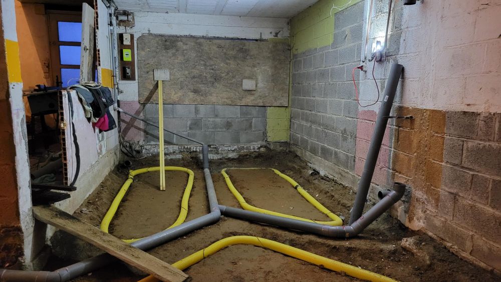

Nous prévoyons de réaliser les évacuations d'eaux usées le samedi 17/12.
Au programme :
Poses des réseaux d'eau usée.
Réalisation des trous pour tous les réseaux à la caroteuse.
Des précisions seront données en fonction de l'avancement des travaux.
