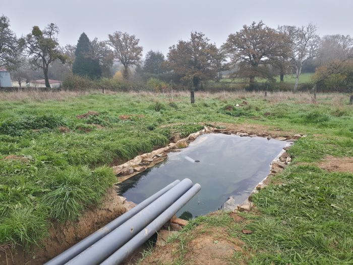

Marc M. sur son chantier Rénovation d’une ancienne ferme...
La mare vient d'être terminée sur le terrain.
Elle sera remplie par une source, le drain de la façade Nord et par une partie des eaux de pluie des bâtiments.

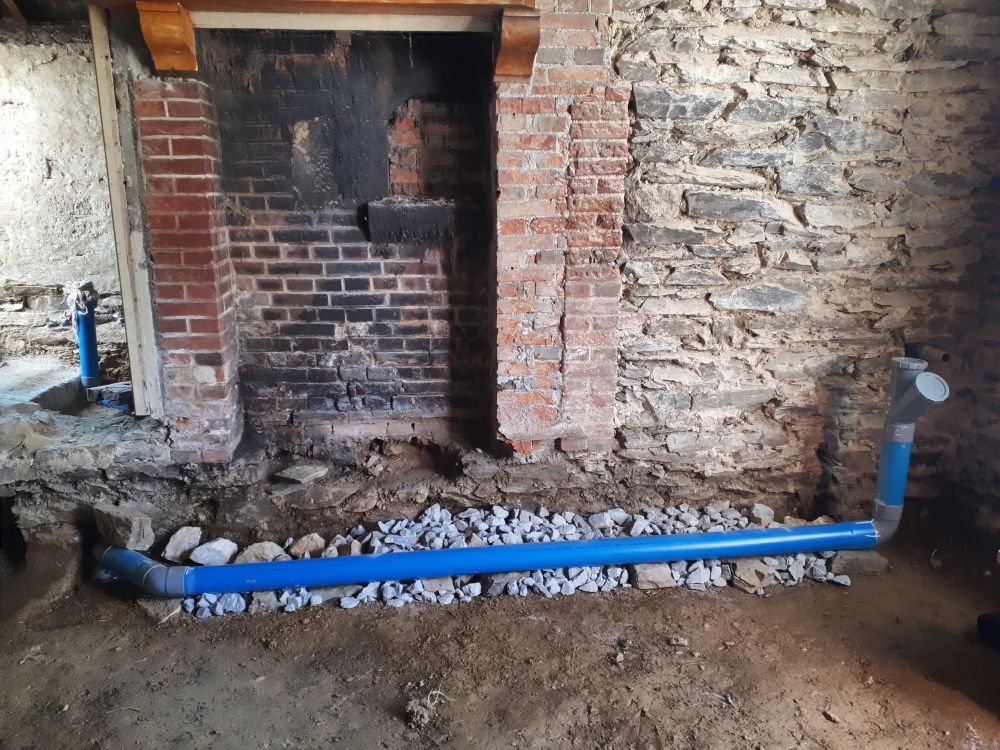

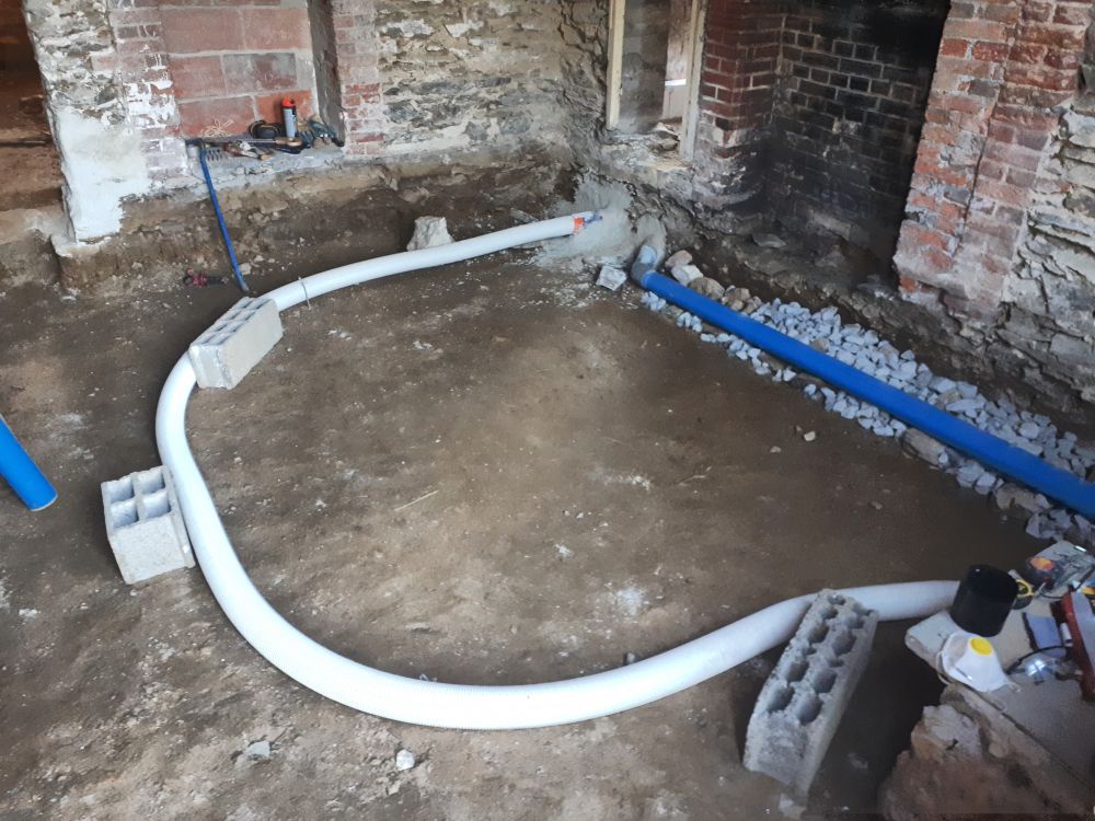

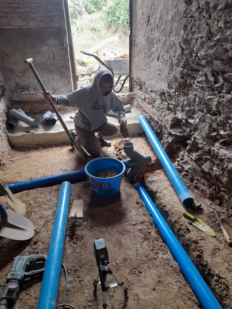

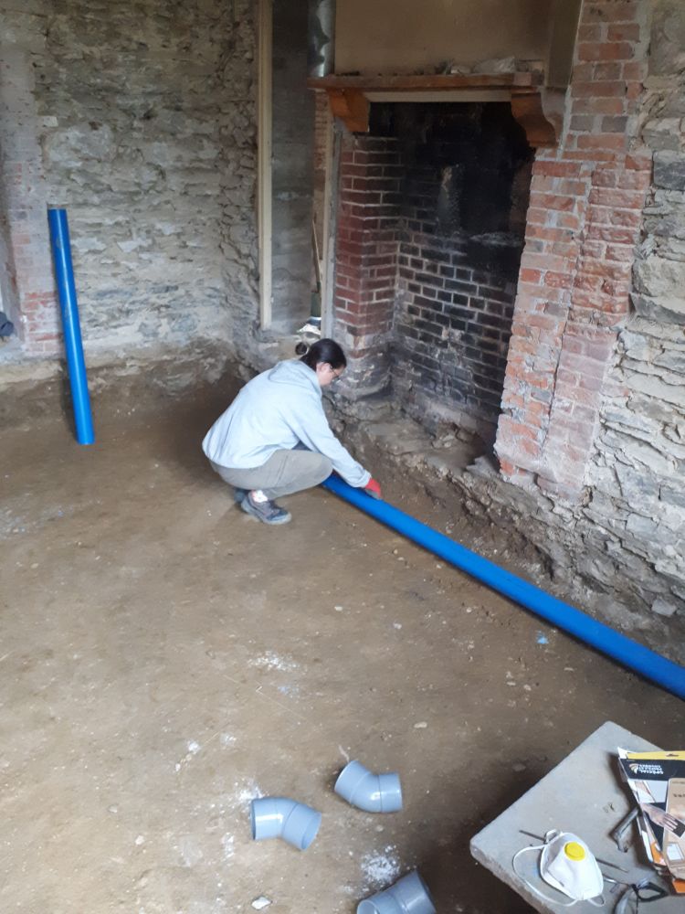

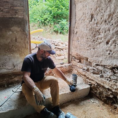

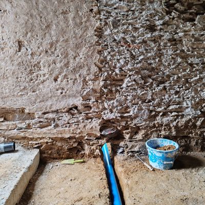

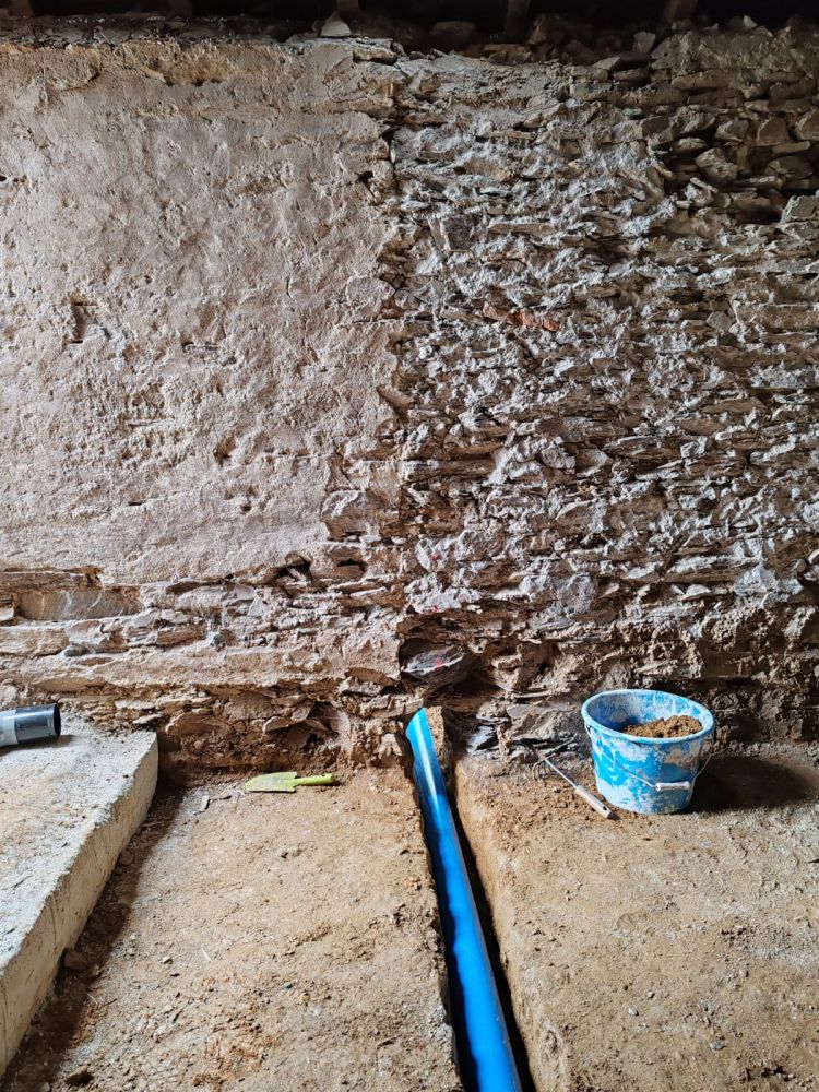

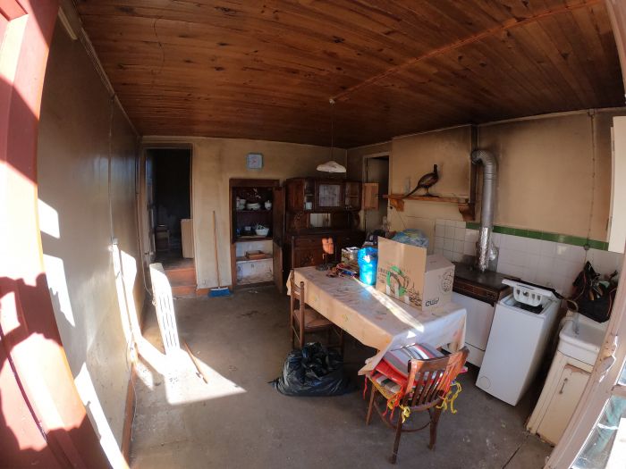

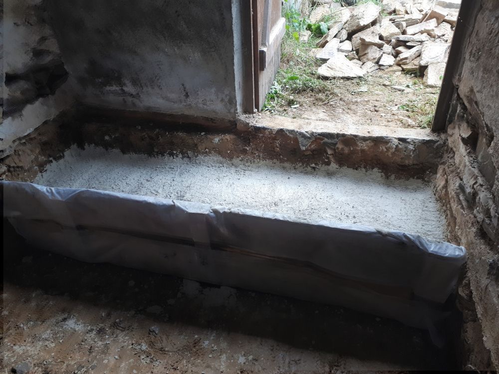

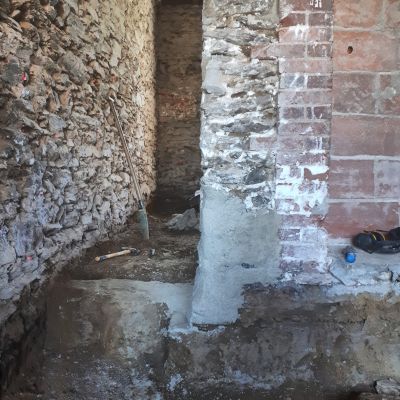

Voici l'avancent de la démolition à l'intérieur.
En ce moment c'est la chambre qui commence à être décaissée, puis la cuisine et la future salle de bain.

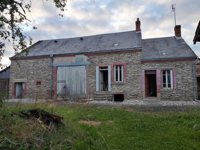

Ancienne ferme sur 7 000 m² de terrain. La partie habitation fait 80 m² et fera 140 m² après aménagement de la grange. Il y a plusieurs appentis et deux hangars sur le terrain.
Marc, 38 ans, ça fait dix ans que je travaille dans le bâtiment, dans l’énergie au sens large. Je m’intéresse principalement aux matériaux biosourcés et aux bâtiments passifs.
Le projet est de faire une rénovation basse consommation.
Dans les grandes lignes : isolation de la toiture en chanvre en vrac, isolation des murs en chaux/chanvre, enduits terre, dalle de plancher chaux/argile, menuiseries triple vitrage, double flux, etc.
