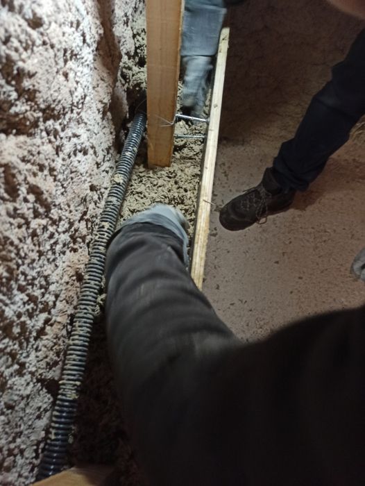

Pour commencer, petit retour sur les fêtes de fin d'année avec 15 jours de banchage chaux chanvre. J en profite pour remercier Philippe et les...

Pour commencer, petit retour sur les fêtes de fin d'année avec 15 jours de banchage chaux chanvre. J en profite pour remercier Philippe et les copains d'avoir donné de leur temps.

Depuis septembre, Astrid et moi consacrons chaque we à la rénovation de notre future maison. Cependant le temps presse, et nous aurons besoin d'aide pour franchir une étape cruciale. Nous devons pendant les vacances de Noël/Nouvel an procéder à l'isolation de nos murs en chaux/chanvre et terre/paille.
Nous lançons donc un appel à celles et ceux qui peuvent partager un peu de leur temps lors de ce chantier participatif du 27 au 30 décembre et du 2 au 6 janvier. Même si vous pouvez consacrer une seule journée, cela serait déjà d'une grande aide pour nous !

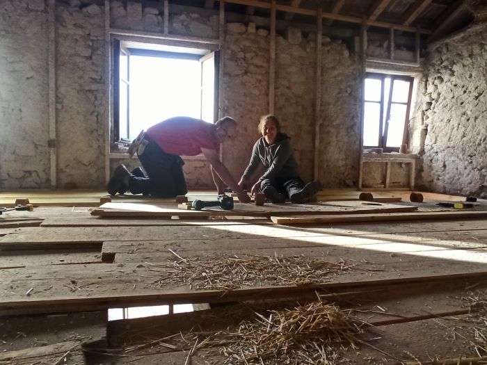

La priorité pour nous est de faire les correcteurs thermiques pendant les vacances de Noël. Mais avant, il faut faire l'électricité, la plomberie, le toît et son isolation, le plancher... Bref plein de belles choses mais qui prend du temps.
Pour l'etage, on va poser un plancher en gardant les solives apparentes. Pour le plafond du rdc, on a acheté des simples planches qu'on a poncé et en réalisant les rainures et languettes. On va poser prochainement les lambourdes et le parquet en pin massif.

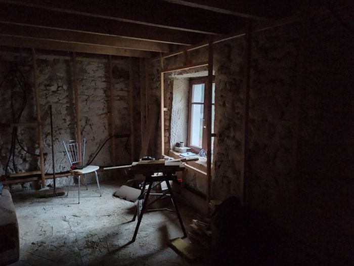

Pour l’instant, nous sommes au stade où nous avons décrouté les murs pour qu’ils respirent. Enlever les cloisons et planchers qui partaient en poussière. Supprimer au maximum le béton/ciment.
