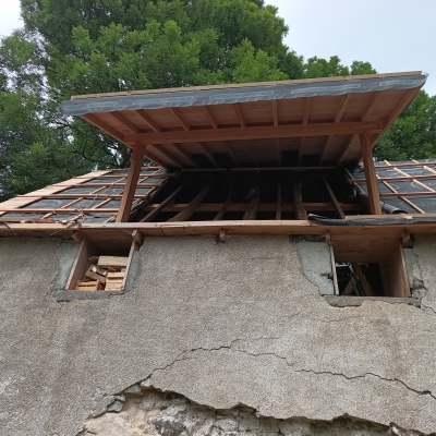

Petit résumé de ce qui à été fait l'ėtė dernièr, l'ouverture sud pas fini, chien assis, chien couché on ne sais plus ???? !

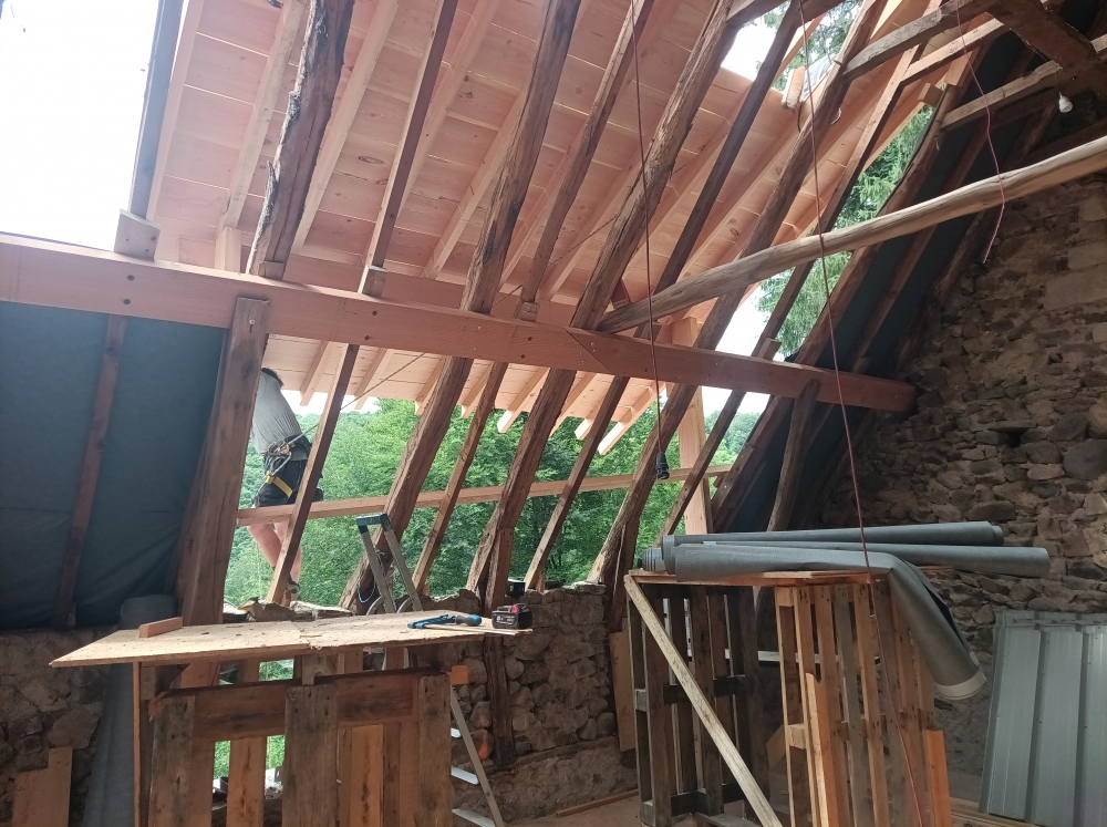

Remise en avant des anciennes poutres du plancher, et solivage pour plafonné la partie nuit..

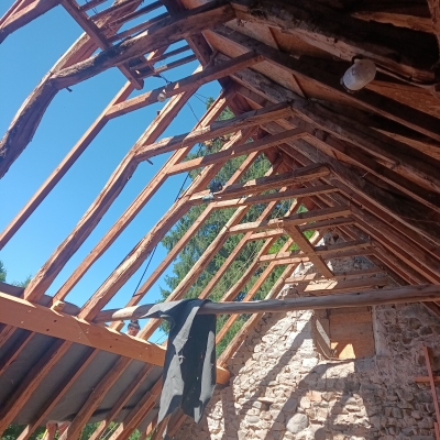

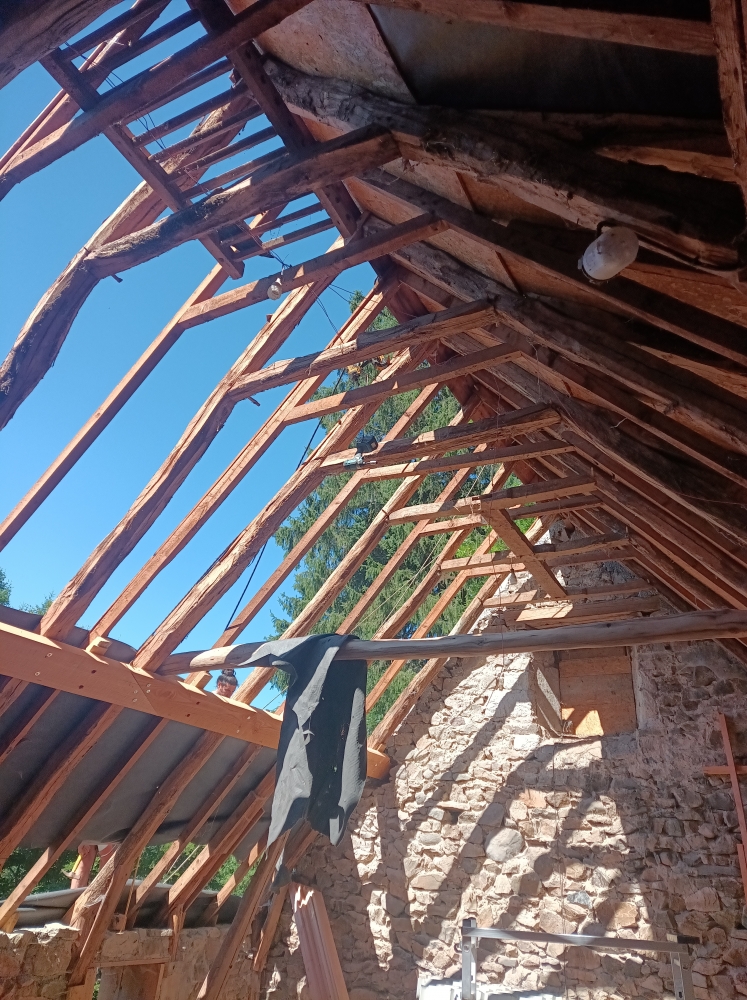

Début de nôtre chantier imminent. Nous allons démarrer le 7 juillet et jusqu'au 25 juillet vous êtes les bienvenus !
But du jeu est de faire des chevêtre dans la charpente pour accueillir les menuiseries. Nous serons avec Luca, charpentier, qui gère le chantier.

Nous allons aussi faire une ossature bois pour plafonné à 2,5 mètres. Ensuite viendra l'isolant dans l'ossature.

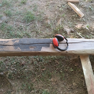

Pierrick J. Nous allons réutilisé les poutres en châtaignier pour faire les chevêtres . Ça va être top !
