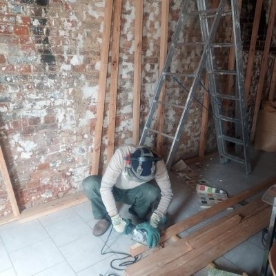

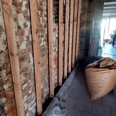

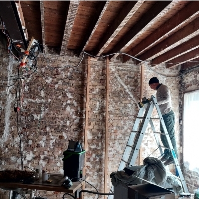

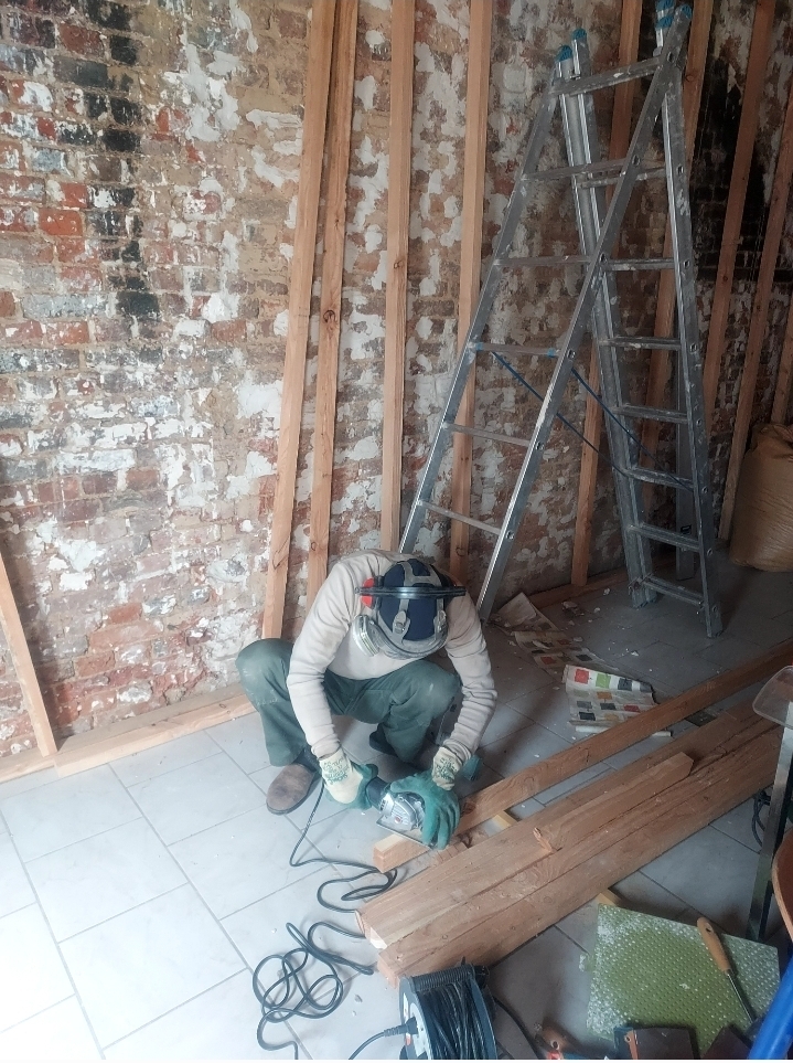

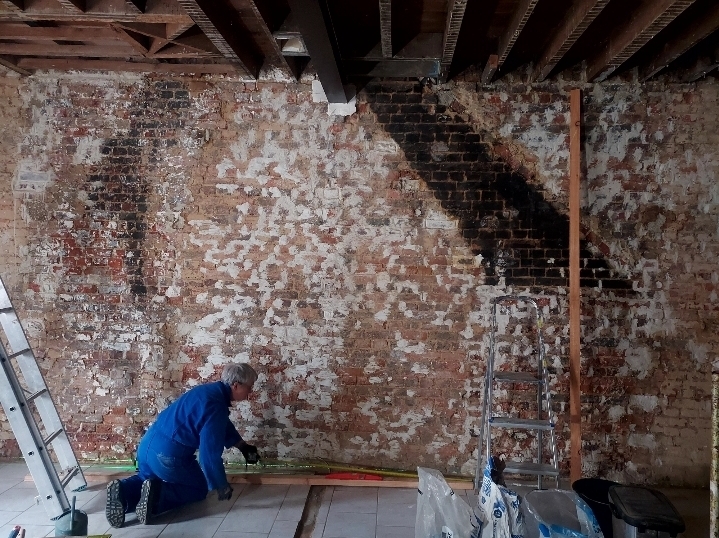

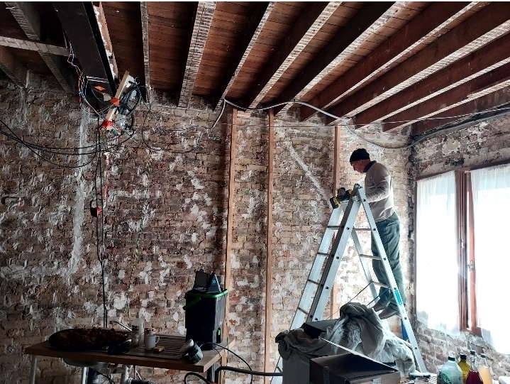

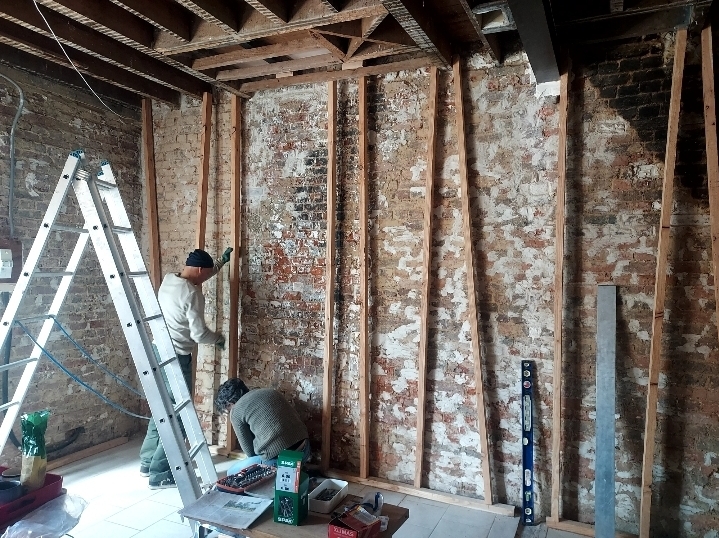

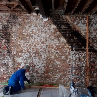

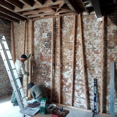

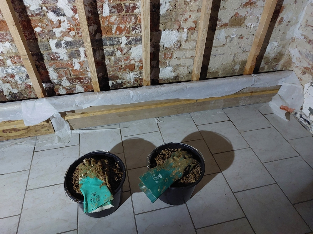

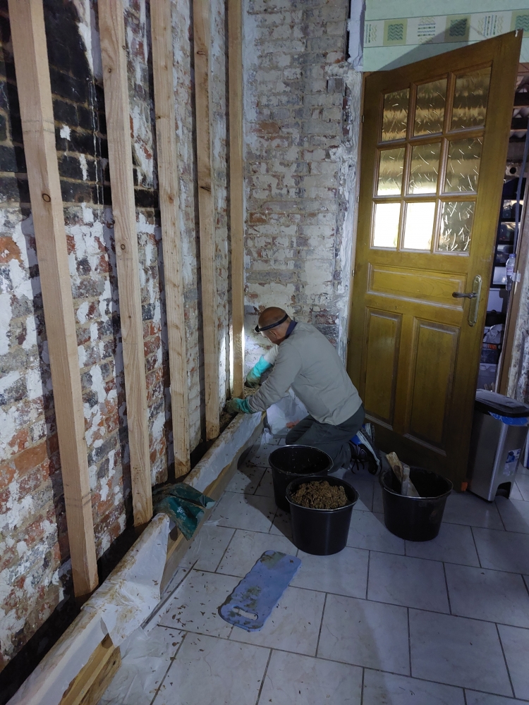

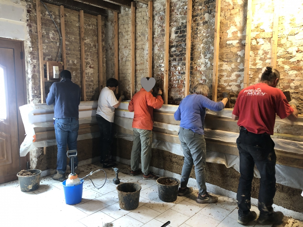

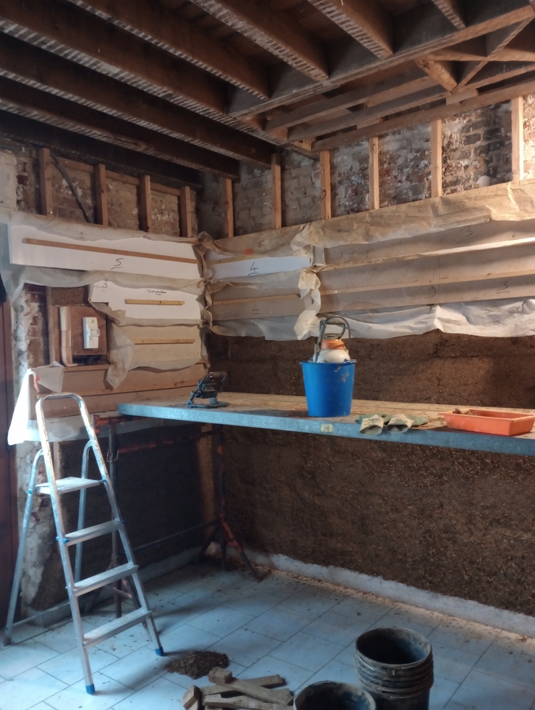

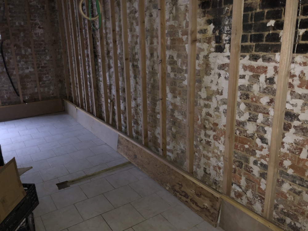

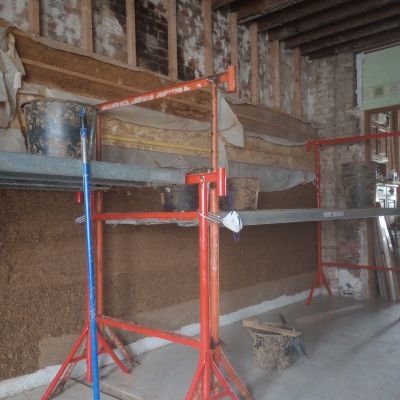

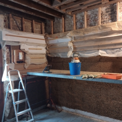

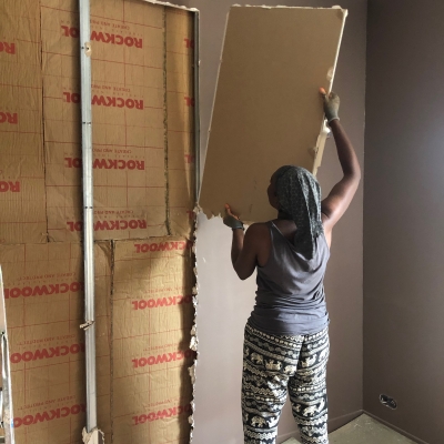

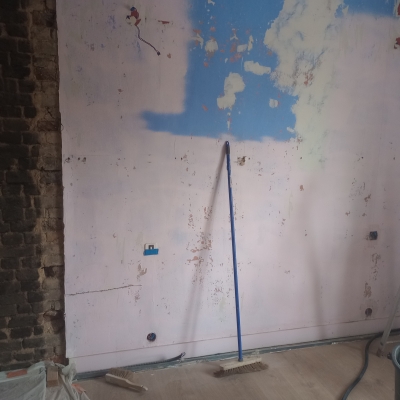

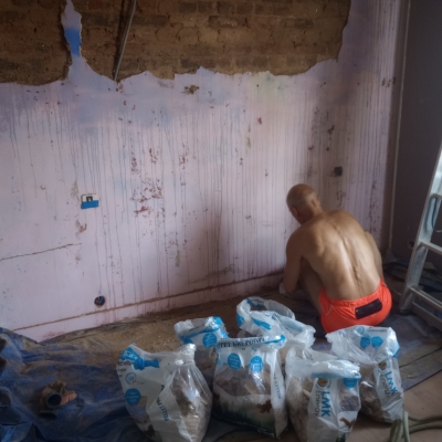

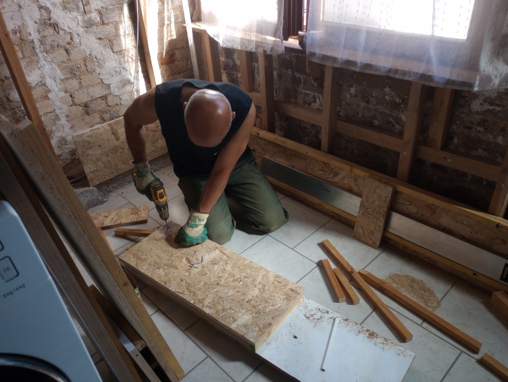

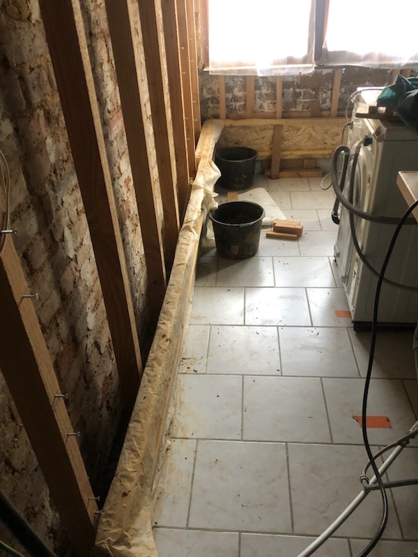

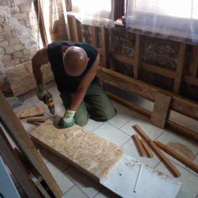

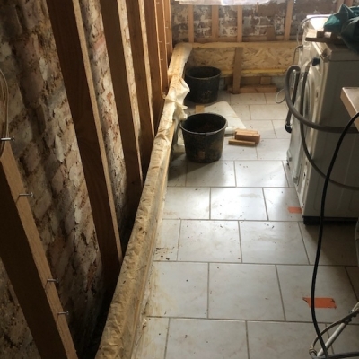

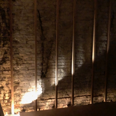

Nous avons bien commencé la mise à nu du mur à l'étage qui va recevoir la terre allégée. Nous avons décidé d'assurer la continuité de l'isolation avec le bas.

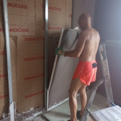

L'ancien isolant en laine de roche mais aussi un stock resté de mon passé de rénovatrice conventionnelle sont partis en don le soir même. Le reste part en déchetterie sauf si nous nous décidons de récupérer la terre fibrée en la séparant de la couche de plâtre et de peinture ;-)
Si vous souhaitez découvrir le processus complet jusqu'à la pose du terre-chanvre, c'est l'occasion :

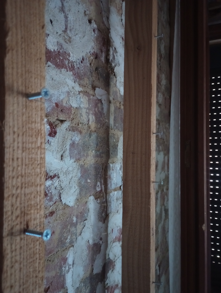

- pose de l’ossature bois dans un contexte d'isolation acoustique
- pose des cales et adaptation des banches
- pose du terre chanvre banché
Si nous terminons avant la fin de la semaine, une nouvelle mission nous attend au rez-de-chaussée : la pose de briques manquantes et le rejointoiement au chaux-sable des murs destinés à recevoir un corps d'enduit.

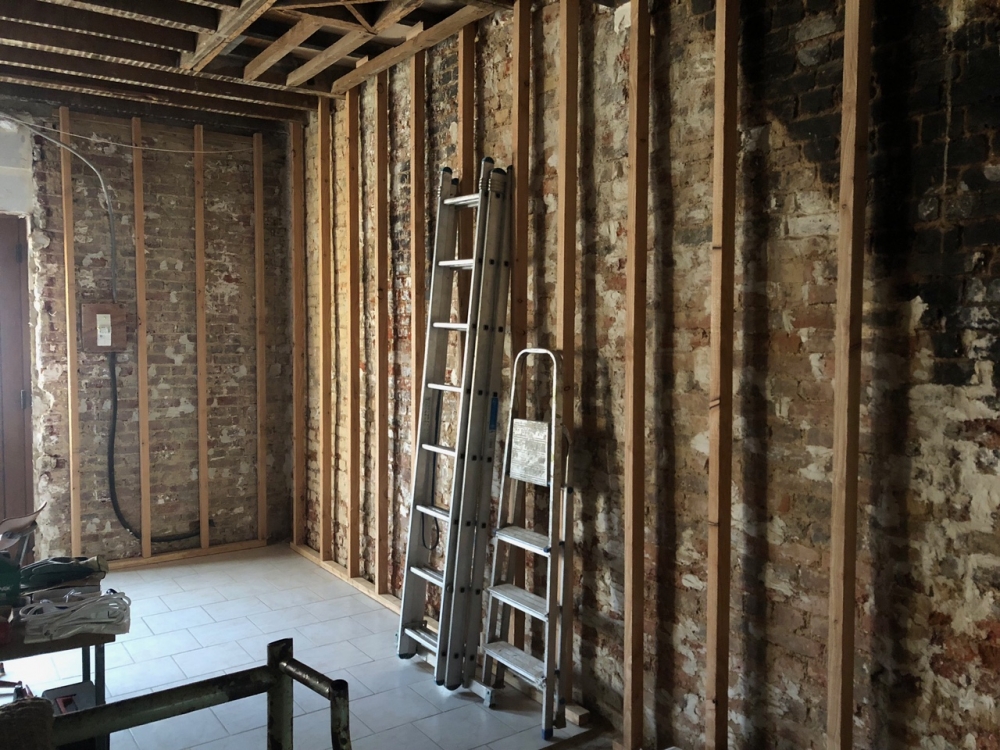

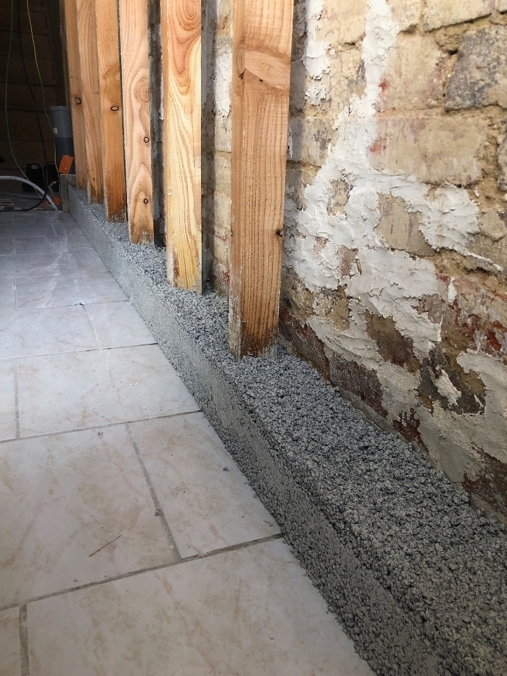

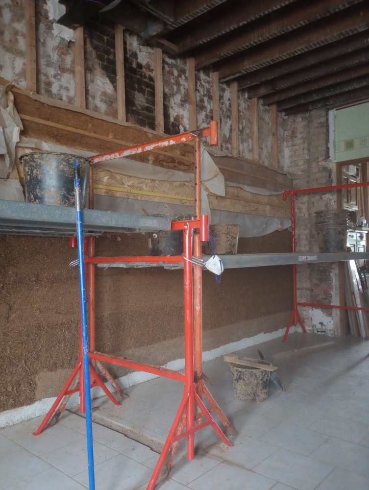

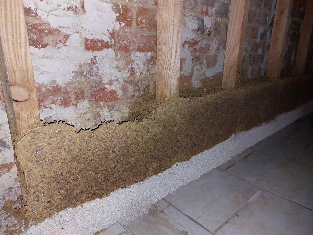

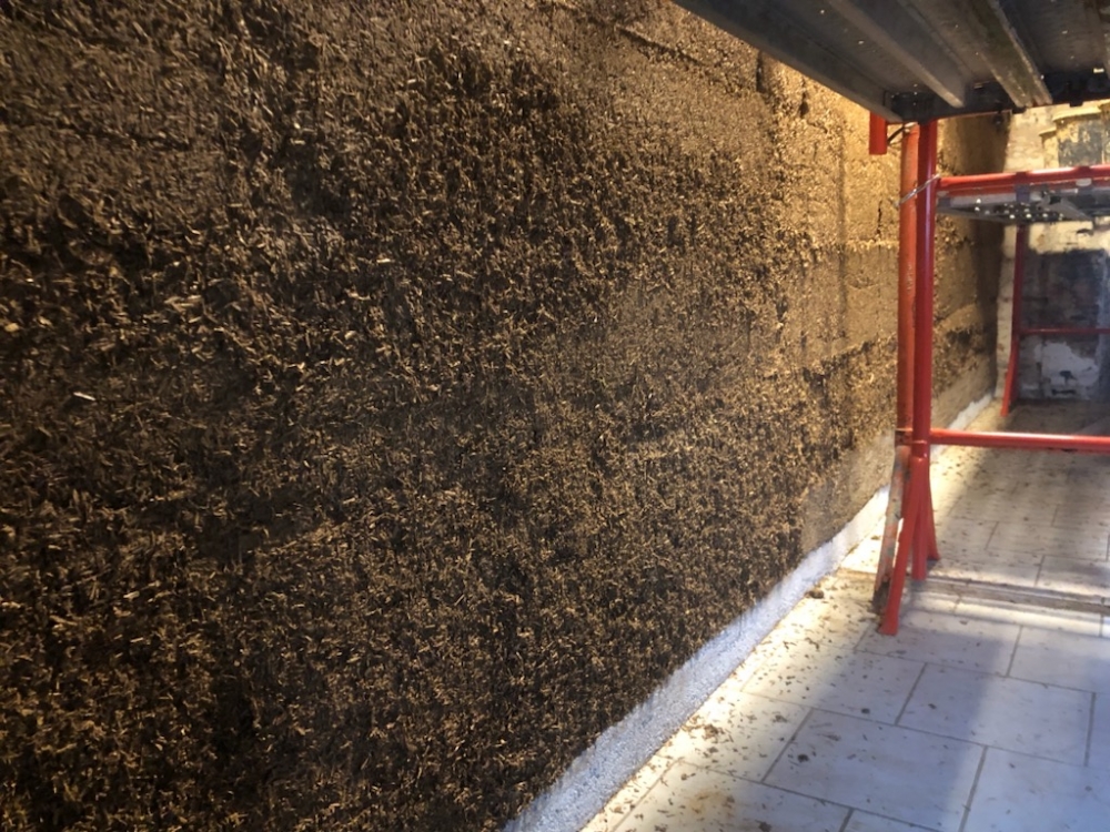

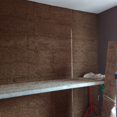

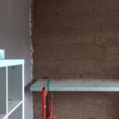

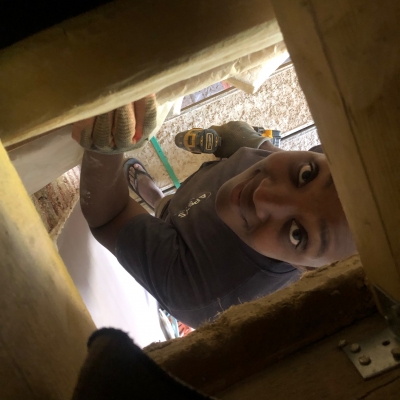

Une ambiance feutrée commence de plus en plus à se créer ici.

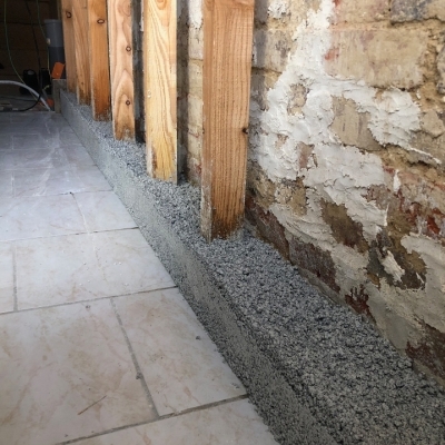

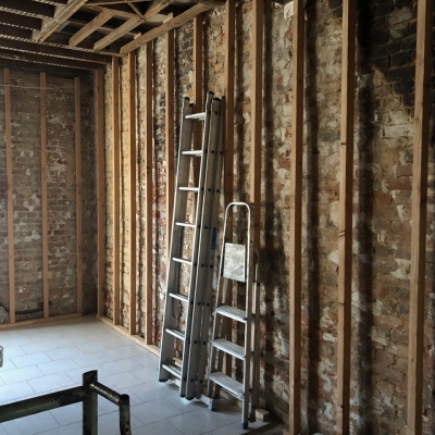

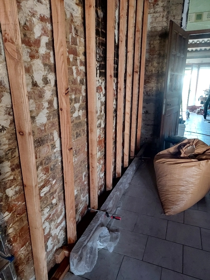

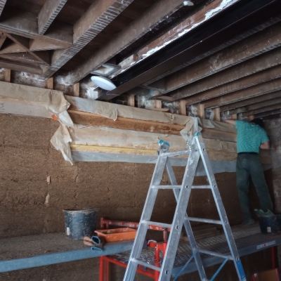

Le chantier participatif du week-end prolongé a permis de bien avancer le mur Est et de terminer le retour sous fenêtre.
Nous sommes heureux de voir que notre technique a nettement évolué. L'enseignement...
Afficher la suite Bonjour à vous,

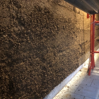

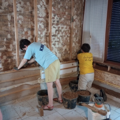

Nous sommes heureux de voir que notre technique a nettement évolué. L'enseignement se poursuit cependant puisque nous avons dû revoir la conception d'un décroché de mur en cours de chantier.
Un peu de frustration car nous aurions pu, sans cette reprise, terminer cette partie. Mais heureux d'avoir de nouveaux apprentissages dans nos bagages et, avec plus de clarté, nous avons revu le système vraiment différemment. Que du positif !

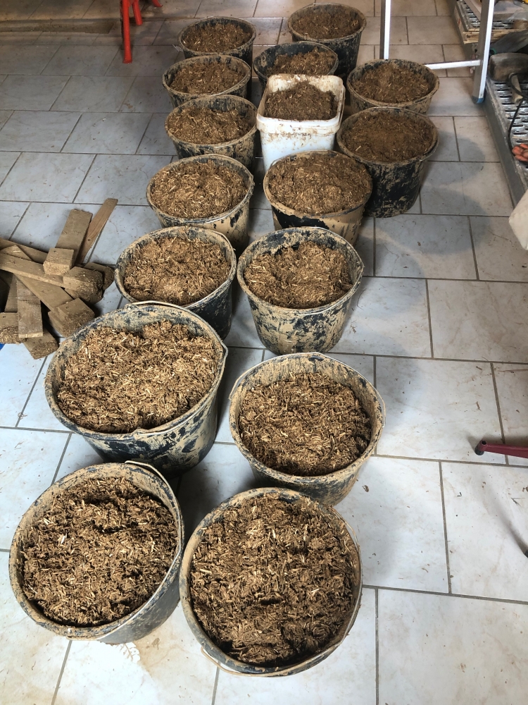

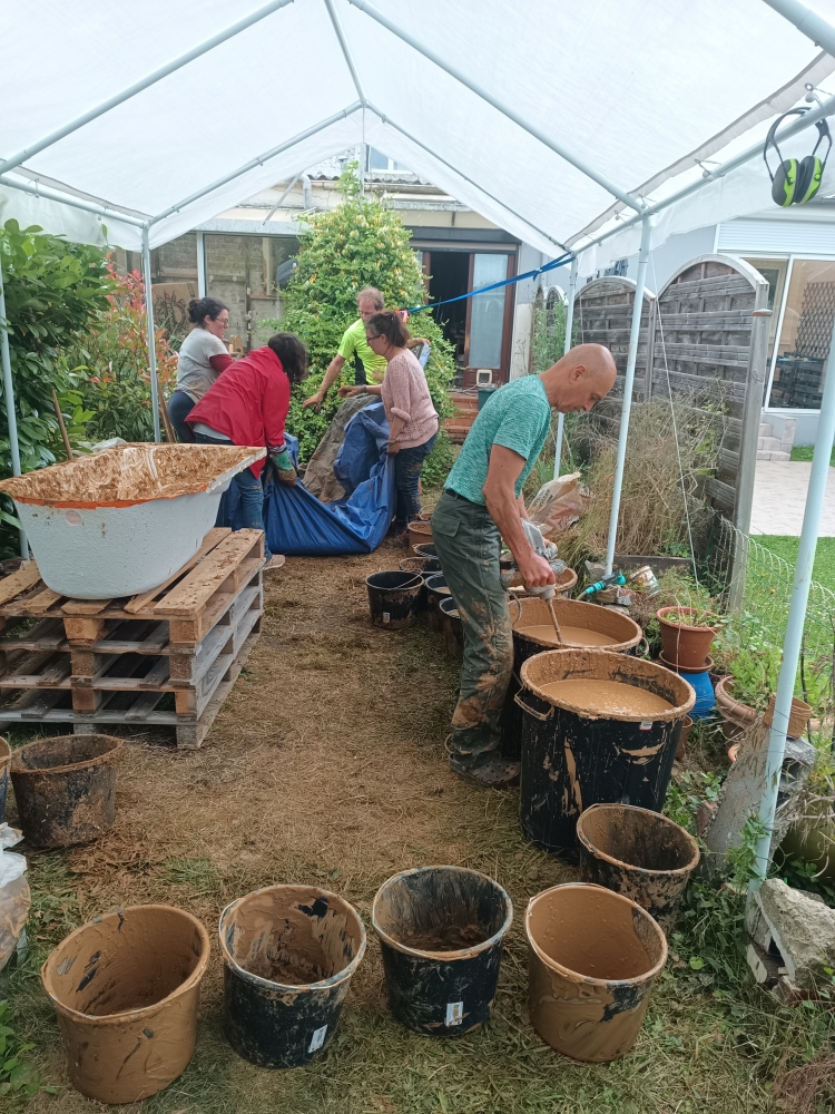

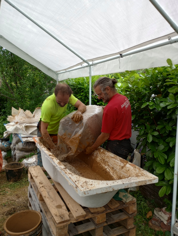

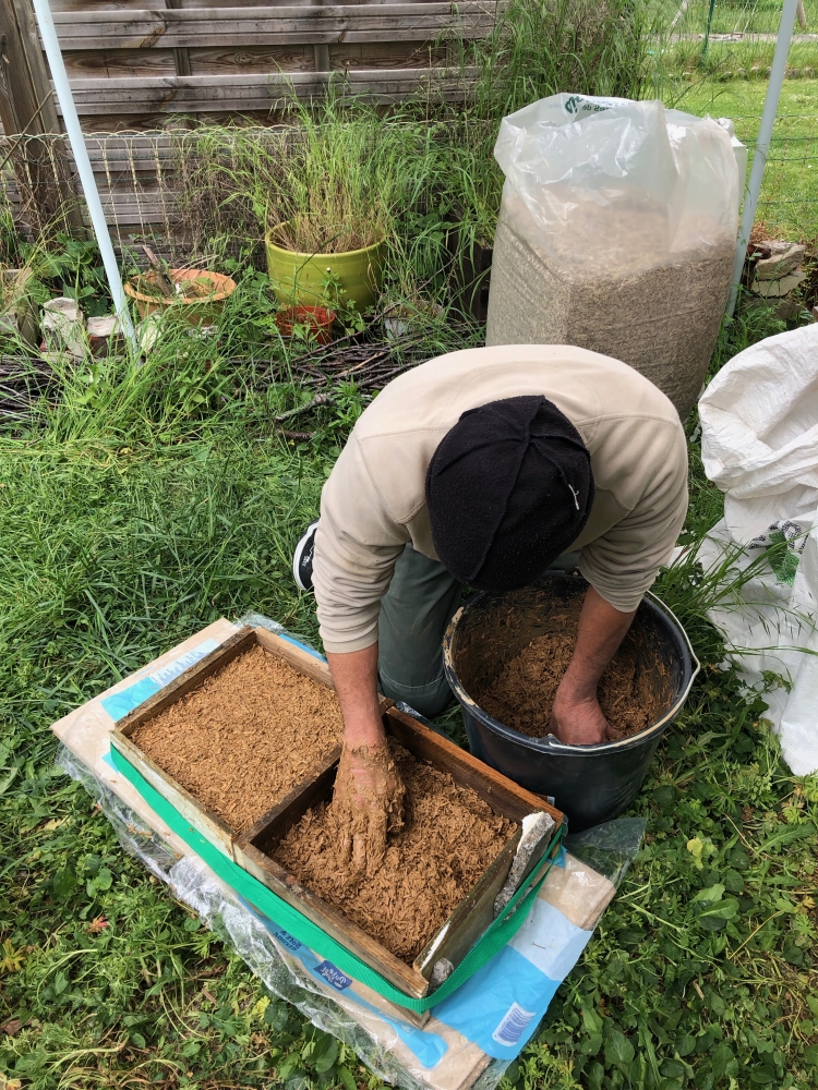

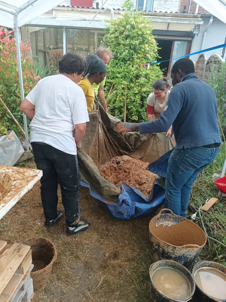

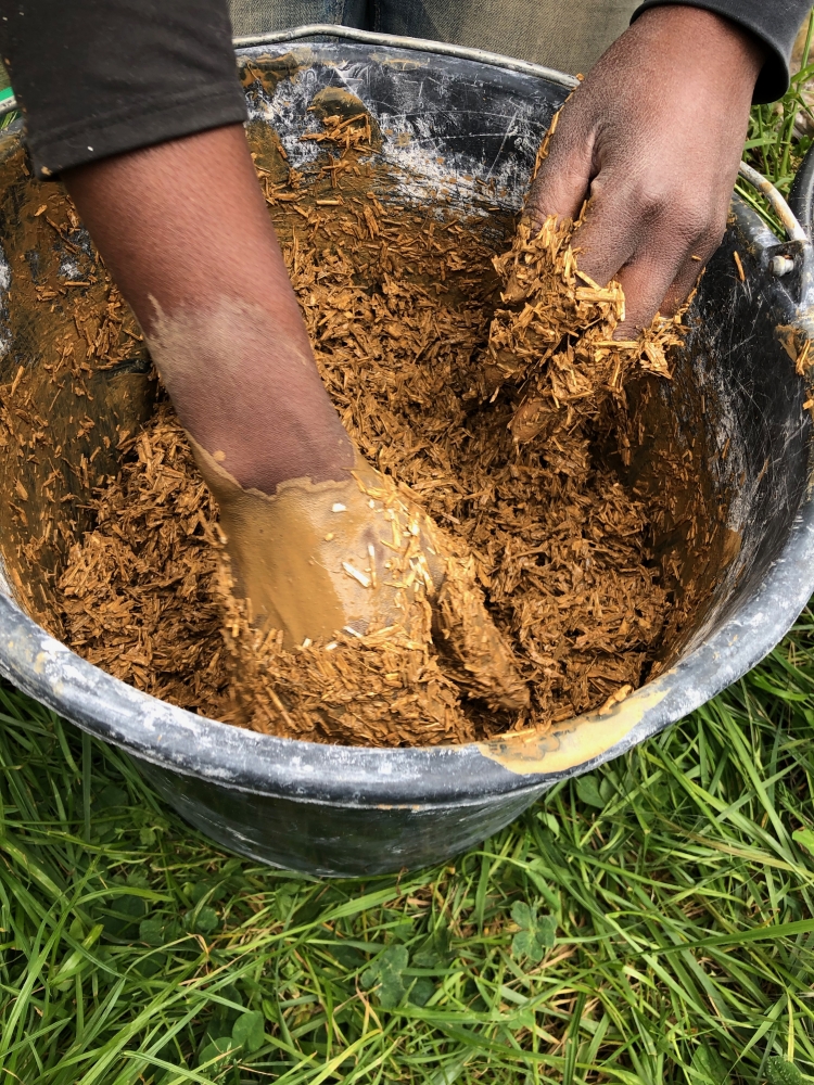

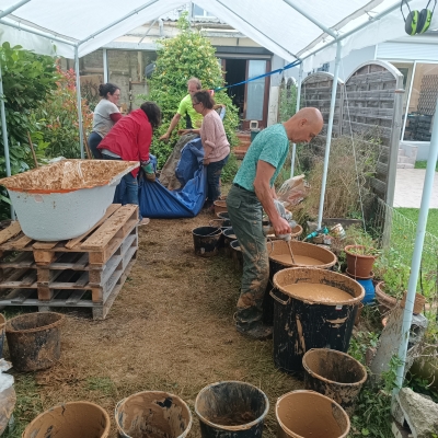

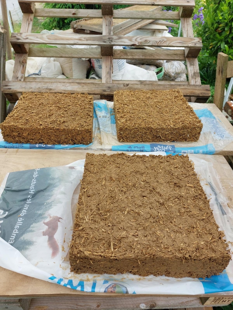

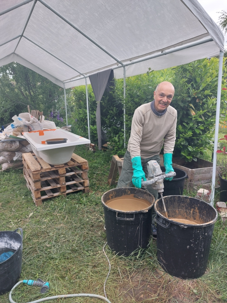

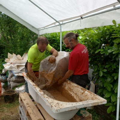

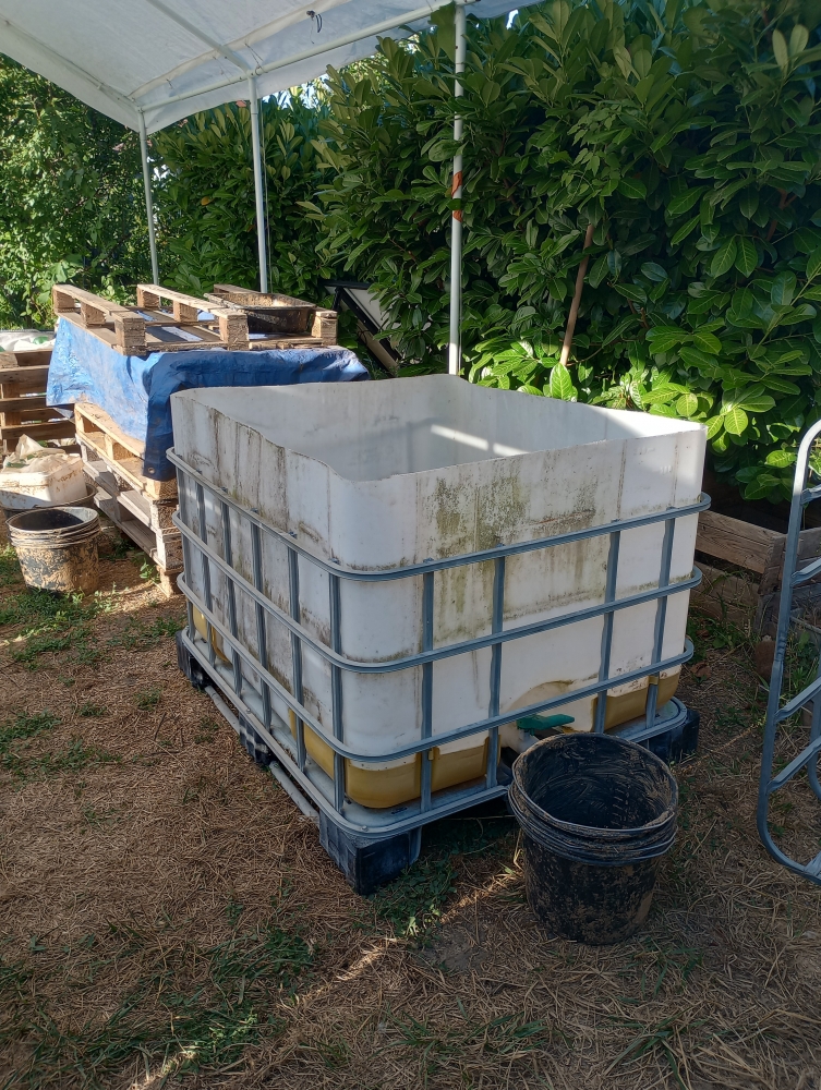

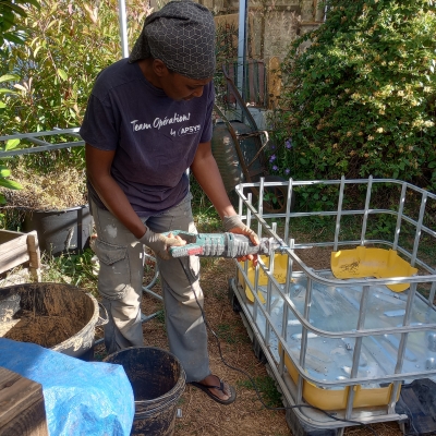

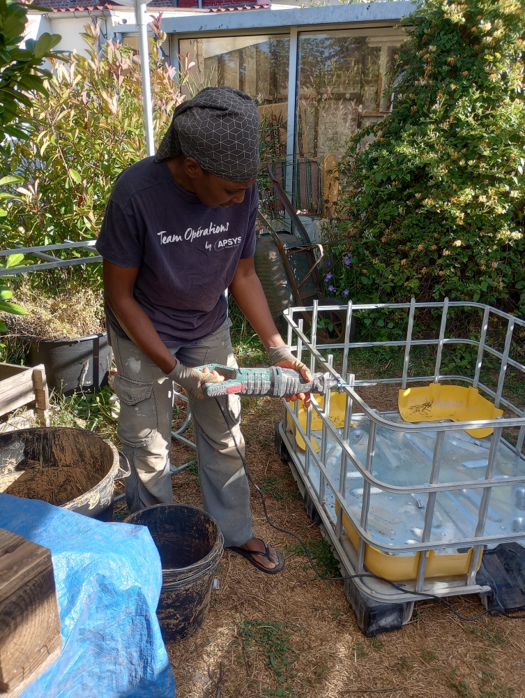

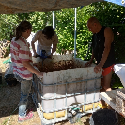

Le nouveau poste de préparation de la terre allégée (cuve partielle + malaxeur "léger") est validé à 100%.

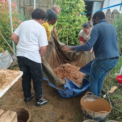

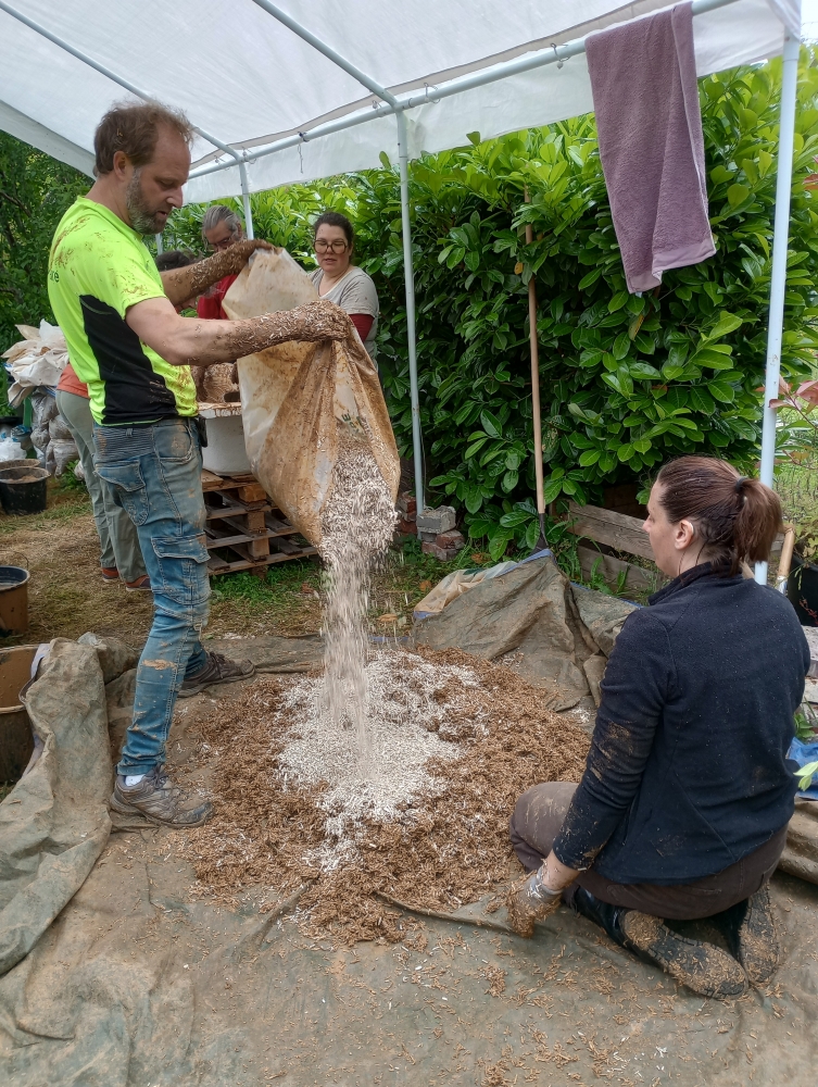

Merci aux six personnes qui sont venues nous aider en bravant la chaleur et les kilomètres pour l'une d'entre elle, toujours dans une ambiance conviviale et de précieux moments d'échanges.
Notre objectif est maintenant de terminer cette oeuvre collective avant le démarrage du prochain chantier à l'étage du 10 au 15 août.
Vive le Terre-Chanvre et bises à vous !
