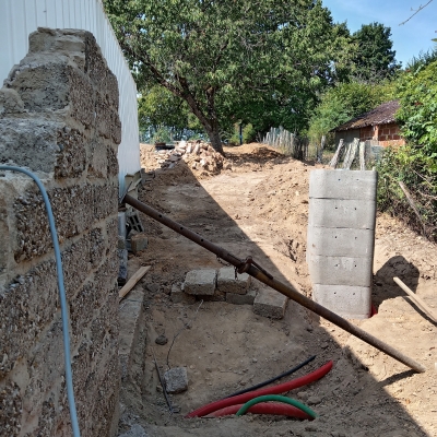

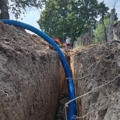

Les conduites d'évacuation...
Afficher la suite Beaucoup de chantiers entamés et aucun de terminé, malheureusement. La météo n'est pas clémente et avec le froid, l'humidité et le vent je saute d'une activité à l'autre.
L'isolation extérieure est en attente des blocs de mousse pour sa partie inférieure.

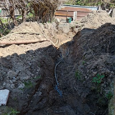

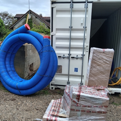

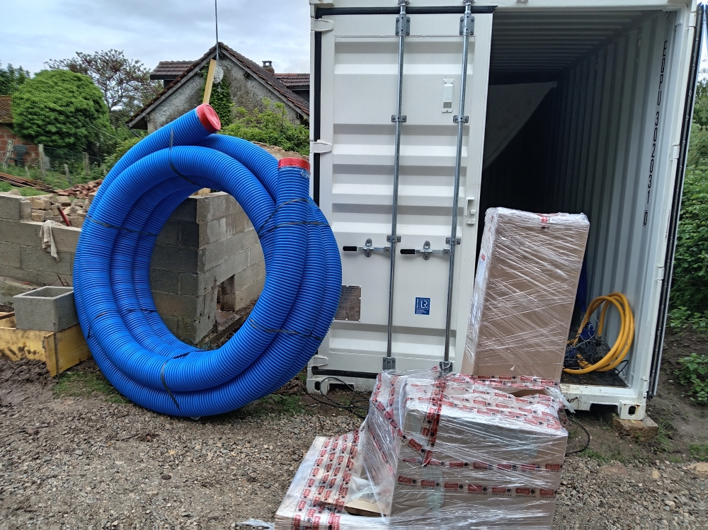

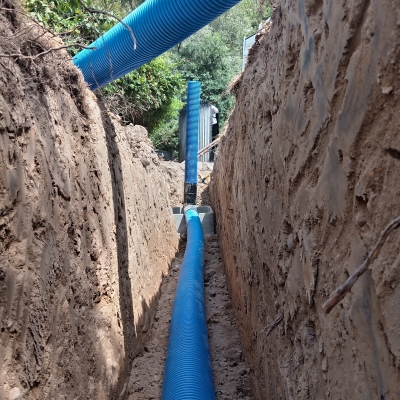

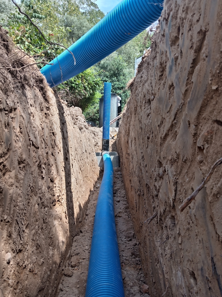

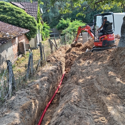

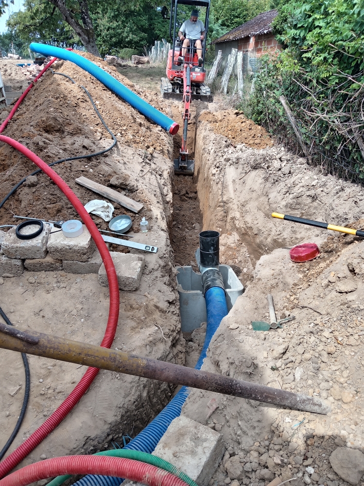

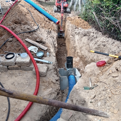

Les conduites d'évacuation sont posées mais je n'ai pas les éviers, bac de douche, etc.

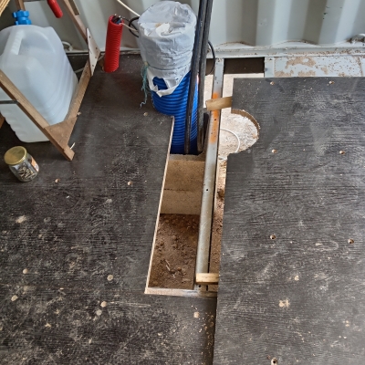

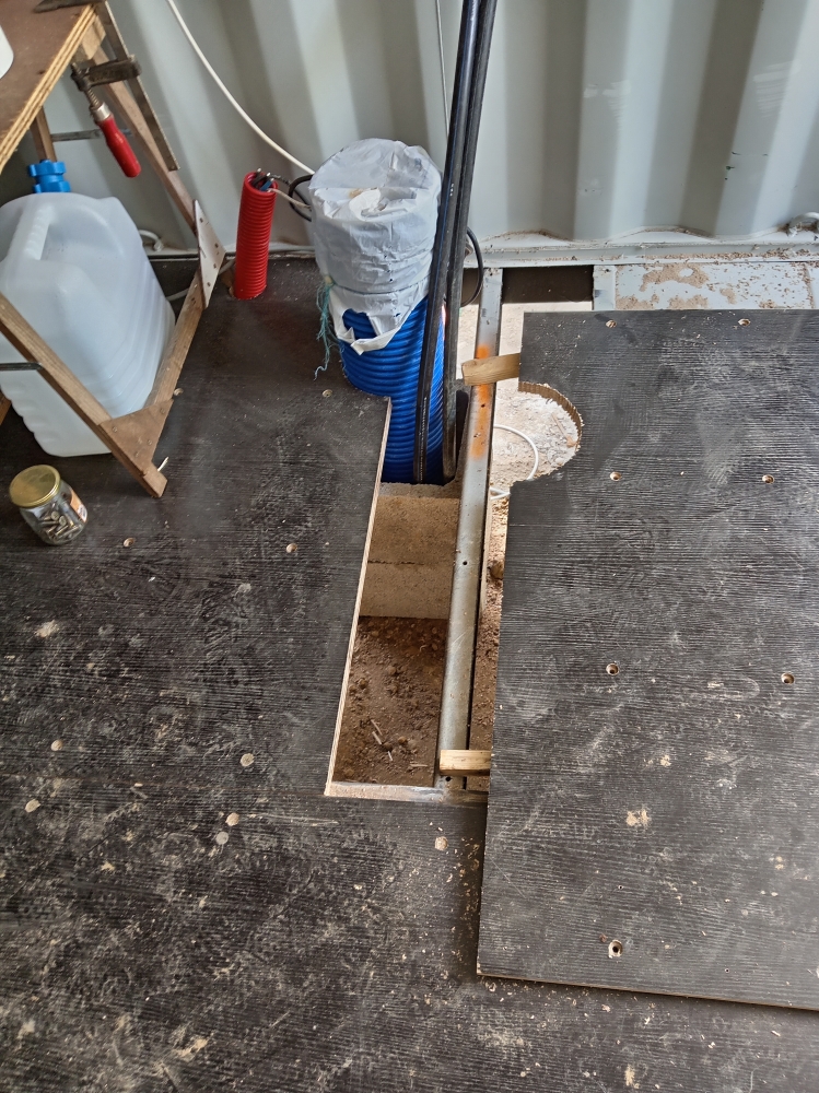

Chantier ossature bois pratiquement terminé, sol et plafond OK. Il me reste les murs à monter mais je dois découper les parois des conteneurs pour accéder à la partie centrale. La micro station d'épuration est en place et après sa mise en service je pourrai installer les toilettes et la...Afficher la suite Chantier ossature bois pratiquement terminé, sol et plafond OK. Il me reste les murs à monter mais je dois découper les parois des conteneurs pour accéder à la partie centrale. La micro station d'épuration est en place et après sa mise en service je pourrai installer les toilettes et la douche.

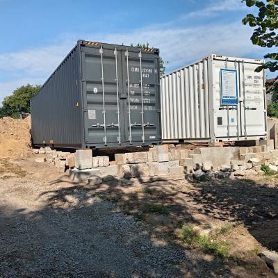

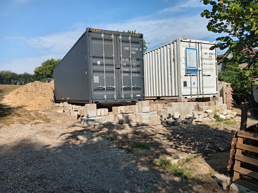

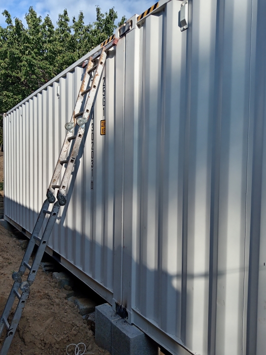

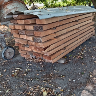

Suite des ateliers ossature bois et soudure.

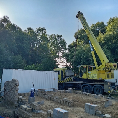

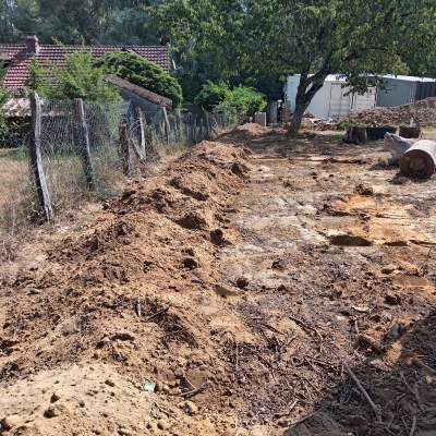

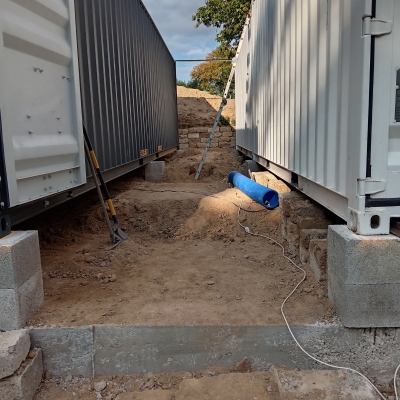

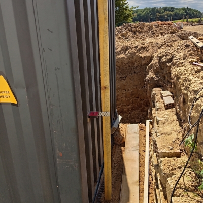

J'ai bientôt (enfin) terminé de décaisser entre les conteneurs afin de poser le plancher et ensuite le plafond. Pour ceux qui ont pris le train en marche, je dois rénover l'existant en respectant l'emprise au sol, ce qui fait que je n'ai pas la...
Afficher la suite Suite des ateliers ossature bois et soudure.
J'ai bientôt (enfin) terminé de décaisser entre les conteneurs afin de poser le plancher et ensuite le plafond. Pour ceux qui ont pris le train en marche, je dois rénover l'existant en respectant l'emprise au sol, ce qui fait que je n'ai pas la place d'installer un conteneur supplémentaire (2m au lieu de 2,50m).

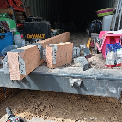

J'ai valider la solution d'implantation de l'ossature bois qui permettra d'installer l'isolation extérieure. Il faut juste faire attention à ne pas mettre trop d'intensité à la soudure et percer le conteneur. Idem pour la pose des sabots qui hébergeront les poutres plancher et toit.

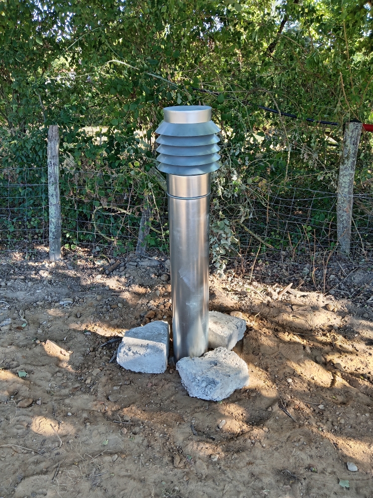

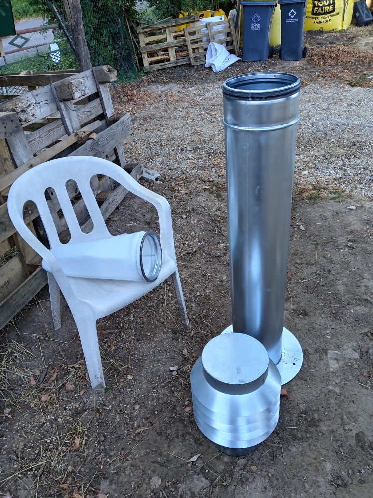

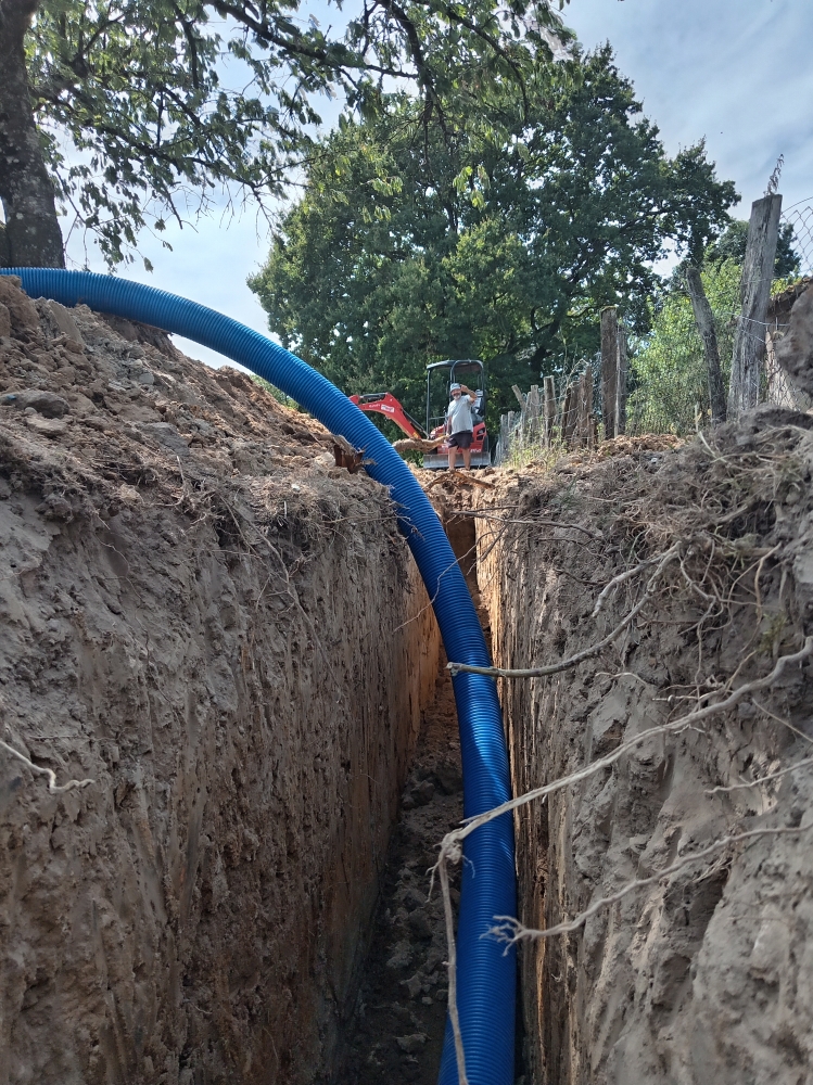

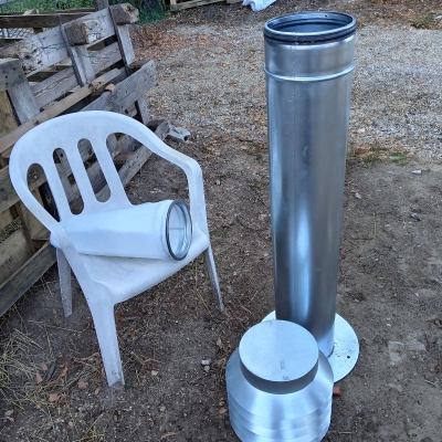

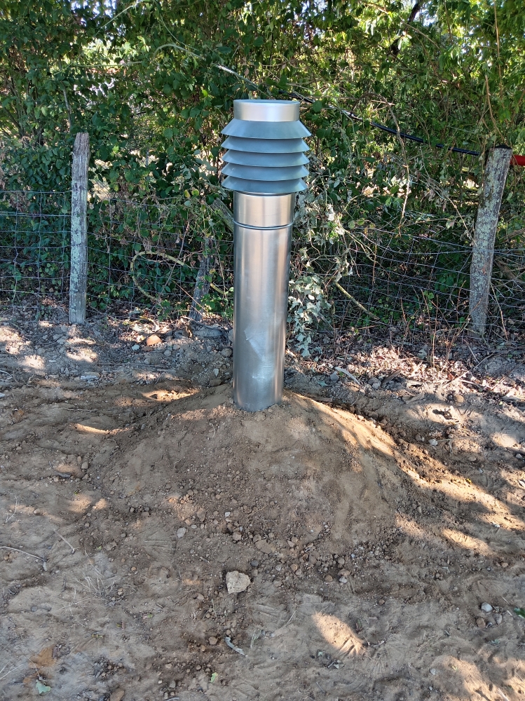

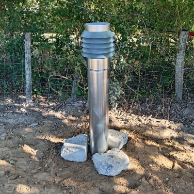

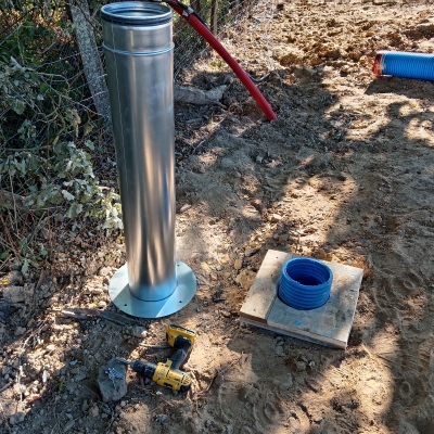

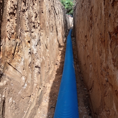

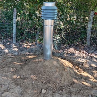

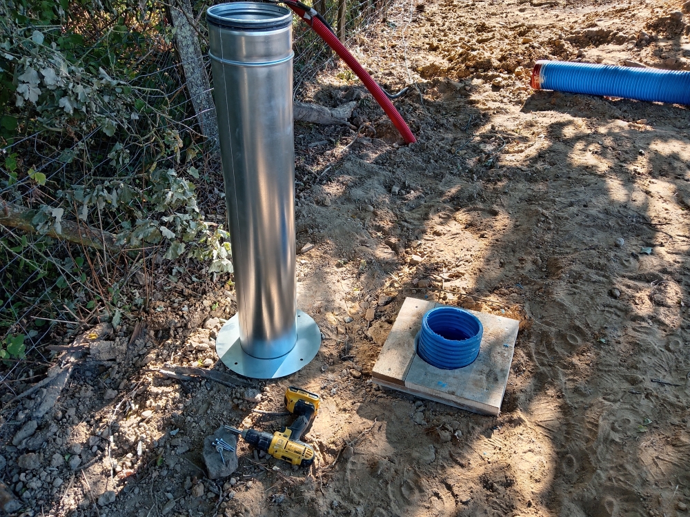

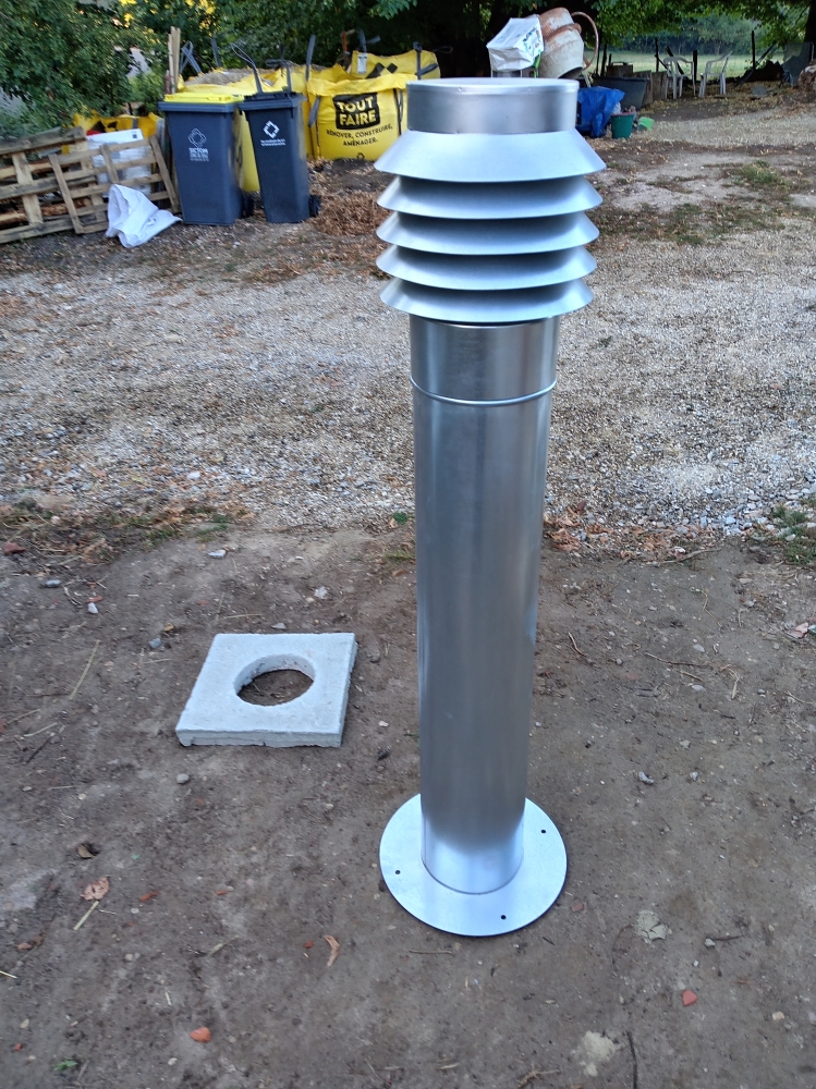

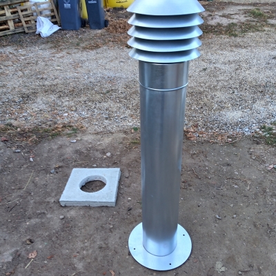

J'ai installer un ventilateur provisoire sur ma sortie de puits canadien. L'air sort à 22°. Le ventilateur est trop puissant et l'air n'a pas assez de temps pour bien prendre "le frais" en sous-sol. C'est toutefois une bonne chose avec un air extérieur à 35° voir 40°.

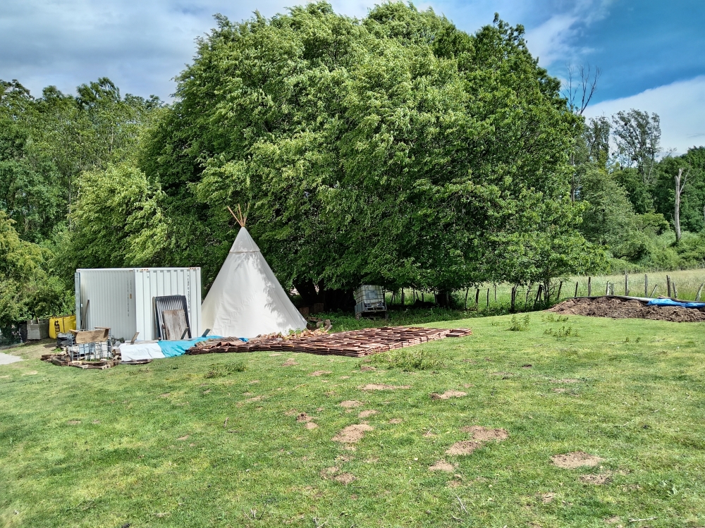

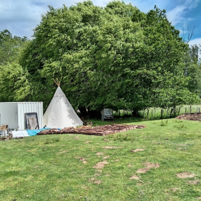

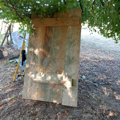

J'ai installé des toilettes sèches à l'écart dans "la cabane au fond du jardin". J'ai aussi finalisé la douche solaire avec souvent une eau à plus de 35° grâce au soleil.
Christian G. Oups ! La dernière photo n'est pas la bonne. Il s'agit juste d'un des côtés de la cabane WC.

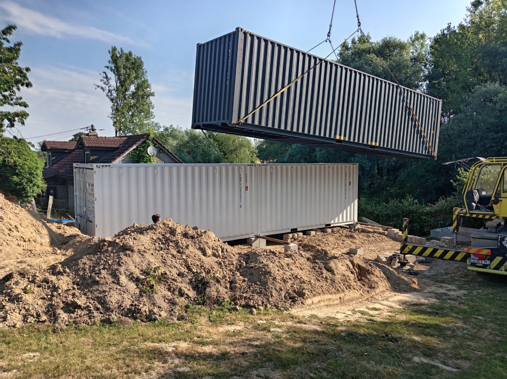

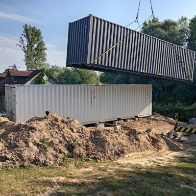

Je débute un nouveau chantier à base de 4 conteneurs maritimes de 20 pieds posés sur pieux métalliques.
Actuellement il y a qu’une bergerie à rénover sur un terrain de 2700 m². Tout est à faire. Les gros travaux (terrassement et toiture) seront assurés par des entreprises.
Le permis de construire a pris du retard et les travaux commenceront (si tous est OK) au printemps.
La 1ère phase du chantier consistera à poser les 4 conteneurs de 20 pieds en lieu et place de la bergerie existante.
