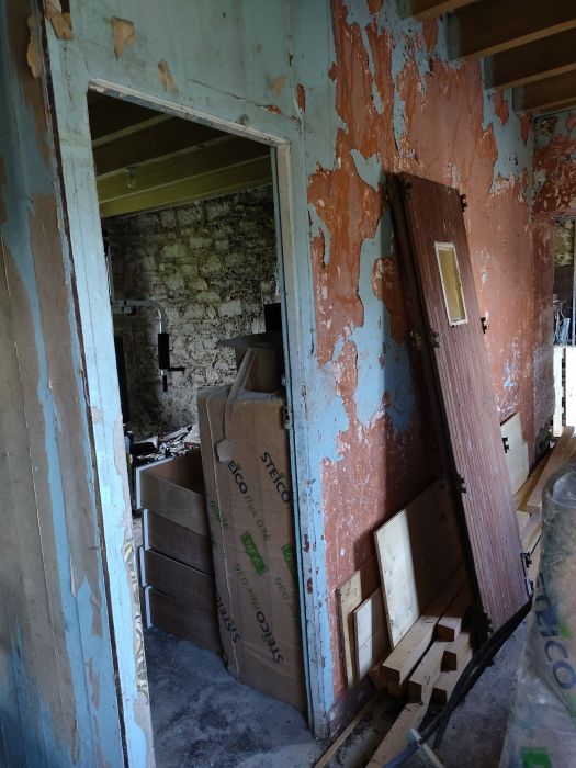

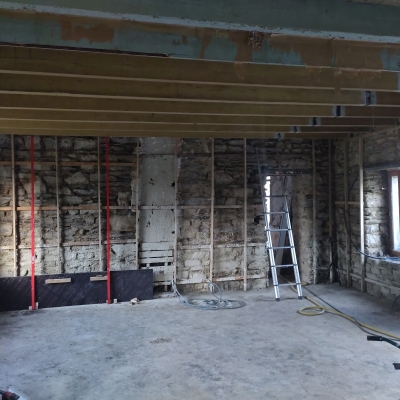

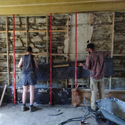

Depuis la création du chantier sur Twiza, Jean Yves est venu me rejoindre et m'a beaucoup aider pour faire avancer le projet. Ensemble nous avons fini la partie démolition, il a fait la fixation des liteaux pour mettre le banchage, j'ai passé les réseaux, prochaine étape :

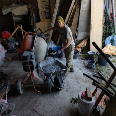

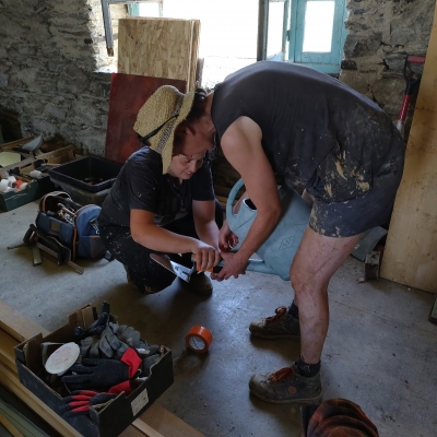

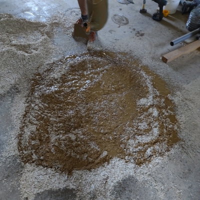

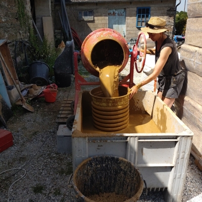

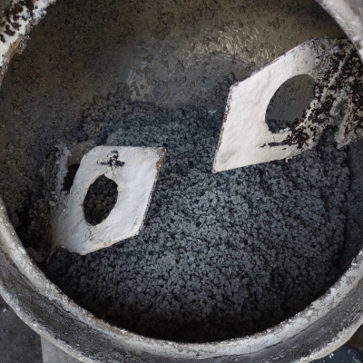

LE LUNDI 22, UNE PROFESSIONNELLE, LINE, NOUS FAIT VOIR COMMENT BANCHER LES MURS AVEC UN MELANGE DE CHAUX LIEGE PUIS DE TERRE CHANVRE ... LE CHANTIER CONTINU LE MARDI 23 !!

Je veux la rénover avec de la terre dont je l'ai faite extraire l’année dernière lors de la pause de cuves de récupération d’eau de pluie, j’aurais besoin d’un complément. J’ai également des bouchons de liège que je vais décompacter pour faire l’isolation des pieds de murs puis le reste des murs en terre chanvre. Je serais accompagné d’une professionnelle de la terre pendant quelques jours afin de nous apprendre les bons gestes.
