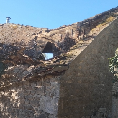

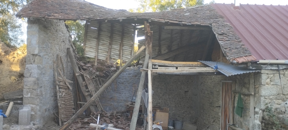

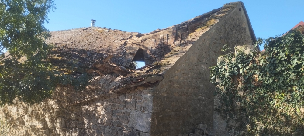

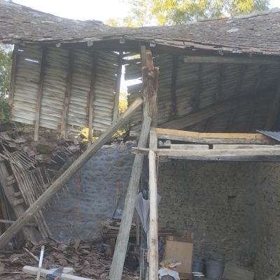

L'été fut rude. Toutes celles et ceux travaillant en extérieur en ont fait la pénible expérience.
Du coup mon chantier a pris pas mal de retard. J'ai néanmoins réalisé les plots en béton sur lesquels viendront les poteaux en bois, base de la future façade en colombage.
Je pensais ces prochain poser les dits poteaux et les pannes supérieures avec un ami avant de passer à l'étape suivante : refaire le toit de la partie gîte avec 2-3 potes (pas un chantier participatif Twiza en raison des risques liés aux travaux de toitures) quand... hier, 2 septembre, vers 18h, une partie du toit actuel s'est effondrée!
Heureusement personne dessous !
Du coup, la pose des poteaux attendra.
Place au démontage du reste de la toiture effondrée afin de sécuriser l'ensemble et bâchage comme on peut pour ce protéger contre la pluie.
Et il faudra refaire la charpente !
L'occasion de passer à un toit monopente pour ce qui est de la partie effondrée ?

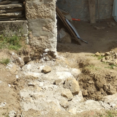

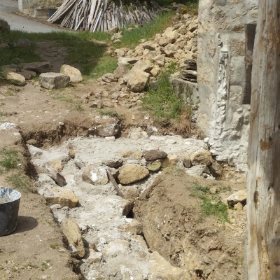

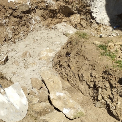

Cette semaine, accueil de Cécile (du lundi au vendredi), première bénévole sur le chantier. L'objectif était de terminer une première étape des fondations romaines, arase comprise.
En dépit de la chaleur, on y est arrivé et avec 2 heures d'avance sur ce qu'on avait prévu.
La partie la...
Afficher la suite Cette semaine, accueil de Cécile (du lundi au vendredi), première bénévole sur le chantier. L'objectif était de terminer une première étape des fondations romaines, arase comprise.

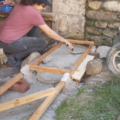

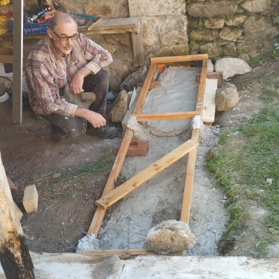

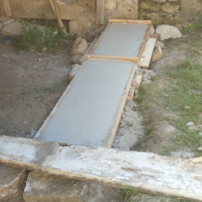

La partie la plus technique, la mise en place du coffrage pour l'arase que je n'avais pas vraiment anticipée. La technique débattue et retenue à 2 n'est pas des plus académiques, mais ça a marché. Maintenant, ça sèche. Décoffrage demain.
On commençait vers 8 heures et on s'arrêtait autour de 14 heures.
On a bien mangé, eu d'intéressantes discussions et de fraîches baignades dans la Sioule, la rivière toute proche. Excellente première expérience pour moi et, je crois, partagée par l'impeccable Cécile.
Grâce à elle (encore un grand merci à toi pour ton aide), voilà le résultat en photos (enfin la dernière). Semaine prochaine, à partir de jeudi, la suite...

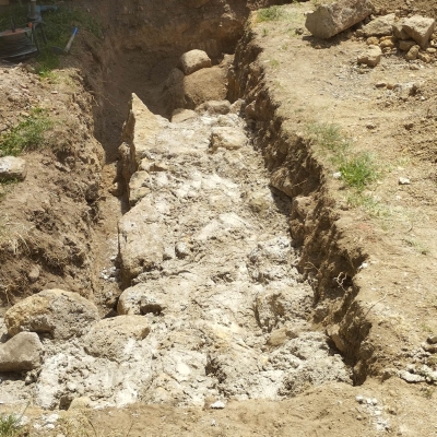

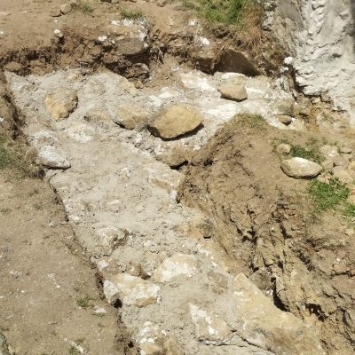

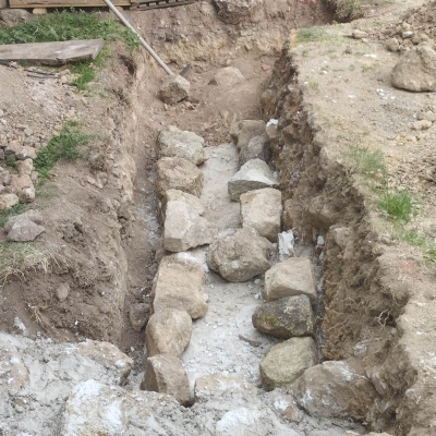

Thierry P. sur son chantier Rénovation et transformation d'un...
Bonjour,
En attendant les premiers et premières bénévoles, j'ai avancé sur les fondations romaines. Je n'ai pas l'habitude de documenter les chantiers, mais j'ai pris quelques photos de l'avancée des travaux. Je les partage ici.
J'ai eu un peu de mal à me remettre à la bétonnière. Une...
Afficher la suite Bonjour,

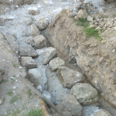

J'ai eu un peu de mal à me remettre à la bétonnière. Une fois lancé, c'était un plaisir, entre 4 et 6 bétonnières par jour. Le plus long ? Le choix des pierres. Là où il faut le plus d'attention ? Le calage des pierres et le vibrage du béton de chaux pour bien solidariser les pierres entre elles et les couches successives. Le plus agréable ? La satisfaction d'avancer et la satisfaction de faire soi-même.
Vivement la suite et la prochaine étape, bâtir le mur de soutènement de la future ossature bois !
